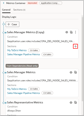

  1. メトリック・コンテナ・コピーで「セクションの追加」をクリックします。 (このボタンは、スクリーンショットで強調表示されているプラス記号です)。
    メトリック・コンテナ・コピーで強調表示された「セクションの追加」ボタン
  2. リストの上部にある「新規セクション」をクリックします。

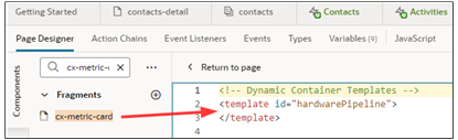

  7. 「コンポーネント」パレットの「フィルタ」フィールドに、cx-metric-cardと入力します。
  8. cx-metric-cardフラグメントをテンプレート・エディタのテンプレート・タグの間にドラッグ・アンド・ドロップします。
    このスクリーンショットは、フラグメントをテンプレート・エディタにドラッグする方法を示しています。
    アクションによって、次のコードが挿入されます:
    <oj-vb-fragment bridge="[[vbBridge]]" name="oracle_cx_fragmentsUI:cx-metric-card"></oj-vb-fragment>
