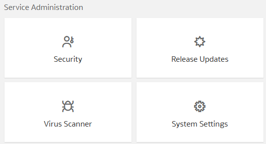

拡張構成について
管理者は、「システム設定」ページを使用して、より高度なサービス・レベル・オプションを設定できます。
パフォーマンスおよび互換性のオプション
これらのオプションを使用して、Oracle BI Enterprise EditionOracle Analyticsの間のパフォーマンス設定および互換性設定を構成します。
システム設定 詳細情報

  1. Oracle Fusion Data Intelligenceで、コンソールをクリックします。
  2. 「サービス管理」で、「システム設定」をクリックします。
    「システム設定」タイル
