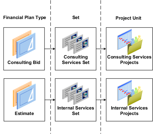

次の図に示すように、企業の要件に基づいて、任意の数の財務プラン・タイプを作成します。 たとえば、組織に厳しい財務プランニング要件および監査要件がある場合は、プランニング・シナリオごとに個別の財務プラン・タイプを作成できます。 あるいは、承認済予算用やプライマリ予測用など、いくつかの財務プラン・タイプのみを作成できます。
次の図は、プロジェクトに対して複数の財務プラン・タイプを作成できることを示しています。 財務プラン・タイプには、承認済コスト予算、プライマリ収益予測、見積などがあります。 バージョンには、作業中、送信済、承認済、ベースラインなどがあります。
プランニング・シナリオごとに複数の財務プラン・タイプ。
