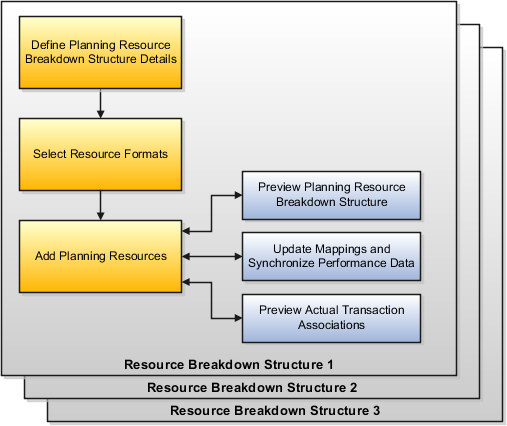

プランニング・リソース・ブレークダウン・ストラクチャの設定は、3ステップのガイド・プロセスです。 次の図は、作成時のプランニング・リソース・ブレークダウン・ストラクチャのフローを示しています。
図に示すように、プランニング・リソース・ブレークダウン・ストラクチャを設定するステップは次のとおりです:
プランニング・リソース・ブレークダウン・ストラクチャ詳細の定義
リソース書式を選択します
プランニング・リソースを追加します
最後の2つのステップを次の図に示します。この図には、プロジェクトまたはテンプレートにリソース・ブレークダウン・ストラクチャを追加し、プロジェクトまたはテンプレートの定義時にプライマリ・リソース・ブレークダウン・ストラクチャを選択します。

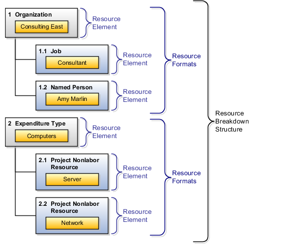

次の例に示すように、プランニング・リソース・ブレークダウン・ストラクチャには、リソース・タイプの階層レベルを最大3つ持つリソース書式を設定できます:
組織
支出カテゴリ
指定個人
子リソース・フォーマットを選択すると、アプリケーションは自動的に親を選択します。 たとえば、組織支出カテゴリ名個人のリソース書式を選択すると、組織支出カテゴリ書式および組織書式が自動的に選択されます。
リソース・ブレークダウン・ストラクチャは、リソース要素の1つ以上の階層で構成されます。 エレメントは、組織やジョブなどのリソース・タイプ、またはコンサルタントやエイミー・マーリンという名前の個人などのリソース・タイプと指定されたリソースの組合せです。
次の図は、リソース要素の階層レベルの例を示しています:
