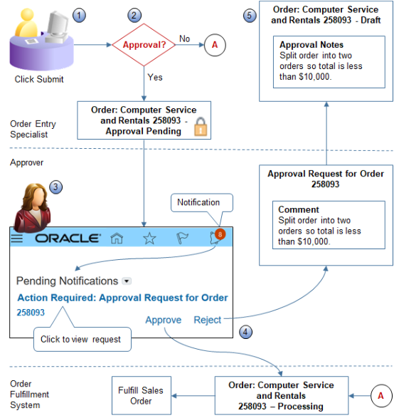

この例で使用されるフローを次に示します。

「オーダー管理」作業領域で販売オーダーを作成して、「送信」をクリックします。
オーダー管理者が承認を設定済で、販売オーダーがその承認ルールに適合している場合、オーダー管理はステータスを「承認待ち状態」に設定し、その販売オーダーを編集できないようにロックしてオーダー・ステータスの右隣にロック・アイコンを追加し、さらに承認者に通知を送ります。
承認プロセスの現在の状況に関する詳細を知るには、オーダー・ヘッダーの「承認情報の表示」をクリックします。
オーダー管理によって、承認者の作業領域のバナーに通知が追加されます。 承認者は、要求をクリックして、詳細を確認したり、コメントを追加したり、要求を承認または却下できます。
承認者の対応に応じて次のように処理されます。
承認。 Order Managementはオーダー・ステータスを「処理中」に設定して、オーダー履行システムに販売オーダーを送信します。
拒否。 オーダー管理は販売オーダーのロックを解除し、オーダー・ステータスを「下書き」に設定して承認者がコメントを追加できるようにし、再処理のためにその販売オーダーを送り返します。
承認者が承認要求を拒否した場合、Order Managementにより、承認者が追加したコメントが表示されます。 コメントは、その販売オーダーの「承認ノート」タブにノートとして表示されます。 販売オーダーを変更し、再送信して承認プロセスを再開できます。
