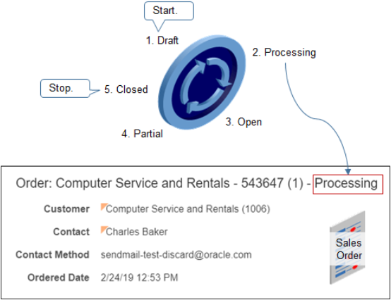

販売オーダー・ステータス
販売オーダーのプロセスが経由する一般的な順序を次に示します。
販売オーダー・ステータスは、履行明細ステータスに依存します。
順序 |
販売オーダー・ステータス |
説明 |
1 |
下書き |
「保存」をクリックしてオーダーをデータベースに保存しましたが、まだオーダー履行に送信するために「送信」をクリックしてはいません。 「下書き」のオーダーは変更できます。 下書きは、「保存」をクリックした場合にのみ表示されます。 保存せずに販売オーダーを作成し、かわりに「送信」をクリックした場合、ステータスは「処理中」になります。 |

処理中 |
「発行」をクリックしましたが、オーダー管理でまだすべての履行明細が顧客に搬送されてはいません。 「処理中」のオーダーは変更できませんが、改訂はできます。 詳細は、送信済の販売オーダーの改訂を参照してください。 |
4 |
オープン |
オーダー管理で完了した履行明細はありません。 |
5 |
一部 |
Order Managementで一部の履行明細が完了していますが、全部は完了していません。 |
6 |
クローズ済 |
Order Managementですべての履行明細が完了しました。 「クローズ済」のオーダーは変更できませんが、品目を返品するための返品オーダーは作成できます。 詳細は、販売オーダーの返品を参照してください 。 |
