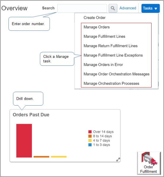

「検索」フィールドにオーダー番号を入力します。
いずれかの管理タスクを使用します。
いずれかの棒グラフで棒をクリックします。
この例では、オーダーの管理タスクを使用します。

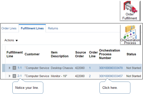

「履行明細」タブでは、作成したオーダー明細ごとに別の履行明細がオーダー管理によって追加され、各履行明細にはオーダー・ステータスおよびオーケストレーション・プロセスに関する詳細が含まれていることに注意してください。
詳細は、オーダー管理でのソース・オーダーから販売オーダーへの変換方法を参照してください。
オーケストレーション・プロセス番号(例: 300100090333478)をクリックします。

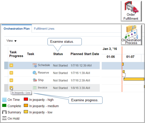

「オーケストレーション・プラン」タブで、この履行明細を履行するためにオーケストレーション・プロセスでスケジュールされた履行タスク、および各履行タスクの現在のステータスを確認します。
各履行タスクの危険が「低」の例を示します。
