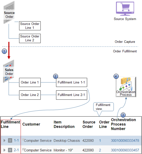

Order Managementがソース・オーダーを変換する方法を次に示します:
  1. Order Managementで送信したソース・オーダー、またはソース・システムから取得するソース・オーダーを受け取ります。 この例では、ソース・オーダーに3つのオーダー明細が含まれています。
  2. ソース・オーダーを履行明細に分割します。
  3. 各履行明細を、この履行明細の履行をオーケストレーションするために作成された新規のオーケストレーション・プロセスに割り当てます。
    たとえば、履行明細1-1をオーケストレーション・プロセス300100090333478に割り当て、履行明細1-2をオーケストレーション・プロセス300100090333457に割り当てます。
    この図には、履行のモニターに使用する履行ビューの一部が含まれています。 詳細は、オーダー履行のモニターを参照してください。
  4. 履行明細を履行するオーケストレーション・プロセスを開始します。 「オーダー管理」作業領域の「オーダー」ページにある「履行ビューに切替」処理を使用して、オーケストレーション・プロセスをモニターします。
通常、「送信」をクリックして数秒後には変換が終了します。
オーケストレーション・プロセスの最終ステップの完了日は、ソース・オーダーの要求日に設定されます。 最後の履行完了ステップによって、オーケストレーション・プロセスの最終ステップが設定されます。

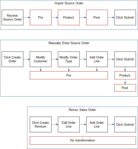

変換を実行するタイミング
変換は、変換を開始するイベントに応じて実行されます。
操作
変換
ソース・システムから販売オーダーをインポートする場合。
変換前、製品変換および変換後が、オーダーのインポート中に実行されます。
これらの変換は、販売オーダーをオーダー履行のために送信する前に実行されます。
「オーダー管理」作業領域で新しい販売オーダーを作成します。
顧客の変更、オーダー・タイプの変更または販売オーダーへのオーダー明細の追加を行うたびに、変換後が実行されます。
「送信」をクリックすると、製品変換と変換後が1回実行されます。
「オーダー管理」作業領域で、販売オーダーが改訂された場合。
変換は実行されません。
