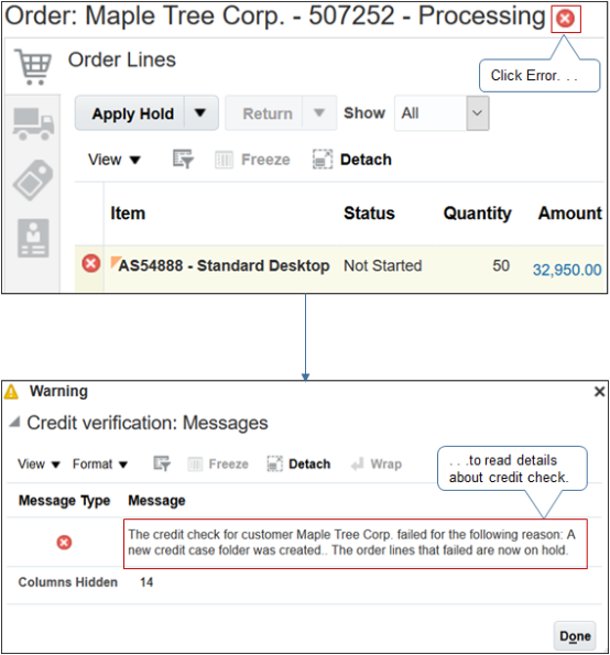

  1. 「オーダー管理」作業領域に移動し、リリースする必要がある保留を含む販売オーダーを検索します。
  2. 検索結果で、「順序」列の「リンク」をクリックします。
  3. 「オーダー」ページで、「エラー」をクリックして与信チェックの詳細を取得します。
    与信チェックを通過しなかったオーダー明細の保留 のリリース
