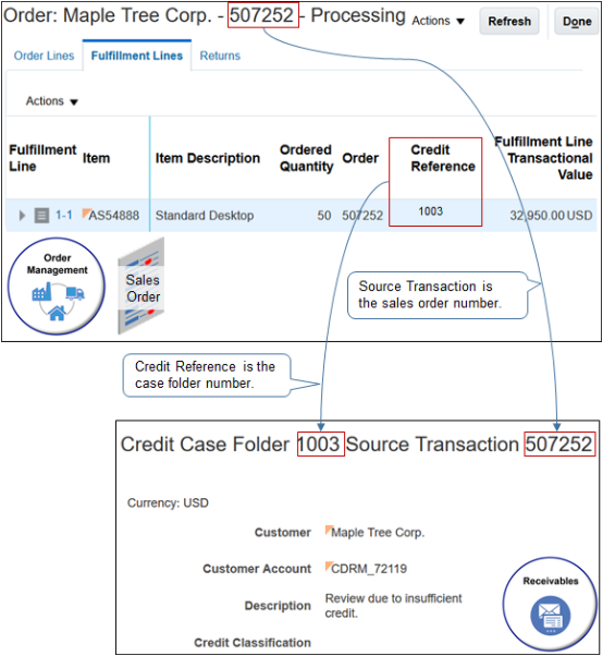

販売オーダーに与信チェックが必要な場合は、Oracle Accounts Receivablesによって事例フォルダが作成されます。 事例フォルダは、顧客に関する詳細(与信限度額、信用評価など)および販売オーダーを含むAccounts Receivableのページです。 与信アナリストは事例フォルダを使用して、与信保留の解除、与信限度額の増加などの実行する処理を決定します。
Order Managementにおける履行明細の 「与信参照」属性
ノート
  • 各事例フォルダには一意の番号が含まれます。
  • Order Managementの履行明細の「与信参照」属性は、Accounts Receivableの事例フォルダを参照します。
  • 事例フォルダの「ソース・トランザクション」属性は、オーダー管理の「販売オーダー番号」属性を参照します。 Accounts Receivableでは「ソース・トランザクション」を使用します。これは、アカウントが他のアプリケーションでは販売オーダーではないトランザクションを参照する場合があるためです。

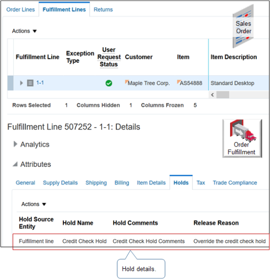

  1. 保留の詳細を確認します。
    • 「オーダー管理」作業領域の「概要」ページで、販売オーダーを検索します。
    • 「オーダー」ページで、「処理」→「履行ビューに切替」をクリックします。
    • 「履行明細」をクリックします。
    • 「詳細」領域で「保留」をクリックし、保留の詳細を確認します。
      保留を含む履行明細
  2. 与信参照を確認します。
    • 「表示」→「列」をクリックして、「与信参照」にチェック・マークを付けます。
      「与信参照」属性に事例番号が表示されます。
