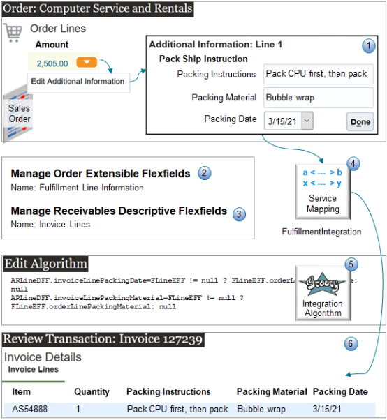

Order ManagementとOracle Receivables間の独自のオーダー明細属性の統合
オーダー管理の拡張可能フレックスフィールドを使用して、独自のオーダー明細詳細を取得し、それらを付加フレックスフィールドに送信して、Oracle Receivablesで請求書に関するこれらの詳細を表示できます。
ノート
オーダー管理で新しい販売オーダーのオーダー明細を作成するときに、独自の出荷詳細を追加する必要があるとします。 オーダー入力スペシャリストは、オーダー明細の金額列の下矢印をクリックし、追加情報の編集をクリックして、それを使用して詳細を追加します。
梱包指示
梱包資材
梱包日
これらの属性を履行明細情報拡張可能フレックスフィールドに追加します。
請求書明細付加フレックスフィールドを編集して、請求書明細に出荷詳細を表示できるようにします。
FulfillmentIntegrationサービス・マッピングを変更して、オーダー管理とAccounts Receivableの付加フレックスフィールド間で拡張可能フレックスフィールドをマップします。
通信するデータを指定する統合アルゴリズムを作成します。
請求作業領域を使用して、出荷詳細を含む請求書を確認します。
設定のサマリー
設定を準備します。
拡張可能フレックスフィールドを編集します。
拡張可能フレックスフィールドのサービス・マッピングを編集します。
付加フレックスフィールドを編集します。
付加フレックスフィールドのサービス・マッピングを編集します。
統合アルゴリズムを作成します。
設定をテストします。

統合アルゴリズムの作成
必要なロジックを実装するには、別のヘルプ・トピックから統合アルゴリズムを変更します。
価格設定管理作業領域に移動します。
オーダー管理者権限を使用して、価格設定管理作業領域で使用する統合アルゴリズムおよびサービス・マッピングにアクセスし、統合を設定します。
「タスク」をクリックし、Order Management Configurationの下の「アルゴリズムの管理」をクリックします。
「アルゴリズムの管理」ページで、「処理」>「作成」をクリックします。
「アルゴリズムの作成」ページで、値を設定します。
属性
値
名前
Integrate_OM_and_ARカスタム
任意のテキストを使用できますが、名前の末尾にスペースを付け、次にカスタムという単語を付ける必要があります。
「保存」をクリックします。
「変数」をクリックし、「処理」>「行の追加」をクリックして値を設定し、「保存」をクリックします。
属性
値
名前
ARIntegration
データ型
データ・オブジェクト
必須
チェック・マークが含まれます。
Input/Output
入力と出力
内部サービス・スキーマ
FulfillmentIntegration.InvoiceService
「アルゴリズム」をクリックします。
「ステップの追加>条件付きアクション」をクリックします。
データ・セット領域で、「行の追加」をクリックし、値を設定します。
属性
値
名前
FLine
変数パス
ARIntegration.FulfillLine
プライマリ
チェック・マークが含まれます。
条件の実行領域で、「条件の追加」>「デフォルト処理」をクリックします。
アクション・ウィンドウでコードを追加し、「保存」をクリックします。
ARLineDFF.invoiceLinePackingDate=FLineEFF != null ? FLineEFF.orderLinePackingDate: null ARLineDFF.invoiceLinePackingMaterial=FLineEFF != null ? FLineEFF.orderLinePackingMaterial: nullコードの動作は次のとおりです。
コード
説明
ARLineDFF.invoiceLinePackingDate=FLineEFF != null ? FLineEFF.orderLinePackingDate: null拡張可能フレックスフィールドのorderLinePackingDate属性の値。
「値を含む」。 付加フレックスフィールドのinvoiceLinePackingDate属性の値を、orderLinePackingDateに含まれる値に設定します。
「値が含まれていません」。 invoiceLinePackingDateの値を空に設定します。
ARLineDFF.invoiceLinePackingMaterial=FLineEFF != null ? FLineEFF.orderLinePackingMaterial: null拡張可能フレックスフィールドのorderLinePackingMaterial属性の値。
「値を含む」。 付加フレックスフィールドのinvoiceLinePackingMaterial属性の値を、orderLinePackingMaterialに含まれる値に設定します。
「値が含まれていません」。 invoiceLinePackingMaterialの値を空に設定します。
アルゴリズムをテストし、「保存してクローズ」をクリックします。
サービス・マッピングに統合アルゴリズムを追加します。
価格設定管理作業領域で、「タスク」をクリックし、オーダー管理構成の下の「サービス・マッピングの管理」をクリックします。
「サービス・マッピングの管理」ページの名前列で、FulfillmentIntegrationをクリックします。
「サービス・マッピングの編集」ページで、「サービス」をクリックします。
サービス・リストで、InvoiceServiceサービスを含む行を変更します。
サービス
実装タイプ
実装
InvoiceService
アルゴリズム
これは、作成した統合アルゴリズムの名前です。
「保存してクローズ」をクリックします。

販売オーダーを作成します。
「オーダー管理」作業領域に移動し、販売オーダーを作成します。
属性
値
Customer
Computer Service and Rentals
オーダー明細を追加し、明細に値を設定します。
属性
値
項目
AS54888
数量
1
オーダー明細の「下向き矢印」をクリックし、「追加情報の表示」をクリックします。
表示された「追加情報」ダイアログで、「出荷指示」をクリックし、出荷指示領域に梱包資材および梱包日フレックスフィールド属性が含まれていることを確認します。
フレックスフィールド属性にテスト値を追加し、「完了」をクリックします。
属性
値
梱包指示
梱包指示のテスト値。
梱包資材
梱包資材のテスト値。
梱包日
梱包日のテスト値。
「送信」をクリックします。
オーダー番号が55748であるとします。
オーダー管理が売掛管理にデータを正しく送信することを確認します。
売掛管理の管理に必要な権限があることを確認します。 詳細は、「Order Managementの実装に必要な権限」を参照してください。
請求作業領域に移動し、「タスク」>「トランザクションの管理」をクリックします。
詳細は、「売掛/未収金クレジットの現金化の使用」に移動し、売掛/未収金トランザクションを完了するための要件を検索します。
「トランザクションの管理」ページで、トランザクションを検索します。
属性
値
ビジネス・ユニット
Vision Operations
トランザクション・ソース
分散オーダー・オーケストレーション
リファレンス
55748
「トランザクションのレビュー」ページの請求書詳細領域で、請求書に梱包指示、梱包資材および梱包日の属性および属性値が含まれていることを確認します。
