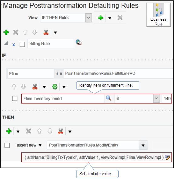

変換ルールの設定
オーダー管理からAccounts Receivableに送信するトランザクション・タイプを指定する変換ルールを作成します。
履行明細の在庫品目ID属性が149の場合は、トランザクション・タイプ属性を1に設定します。
たとえば:

「変換後デフォルト・ルールの管理」ページで、新しいルールを作成します。
属性
値
名前
請求ルール
有効日
常時
アクティブ
チェック・マークが含まれます
拡張モード
チェック・マークが含まれます
If文を作成します。
Fline is a PostTransformationRules.FulfillLineVO -
And文を作成します。
Fline.InventoryItemId is 149 -
Then文を作成し、「保存してクローズ」をクリックします。
assert new PostTransformationRules.ModifyEntity (attrName:"BillingTrxTypeId", attrValue:1, viewRowImpl:Fline.ViewRowImpl) -
