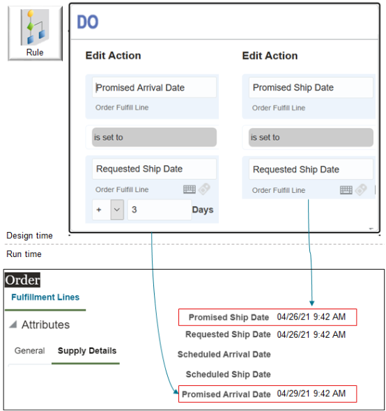

ビジネス・ルールの使用
すべての標準オーダーにルールを適用する必要があるとします。
「設定および保守」作業領域を使用して、変換前ルールを作成します。 オーダー管理では、実行時に標準販売オーダーごとにルールが実行されます。
処理の詳細ビューを次に示します。
処理の詳細ビューを次に示します。
言われました。
  • 履行明細の約束到着日を、履行明細のリクエスト出荷日属性に含まれる値に3日加算した値に設定します。
  • 履行明細の約束出荷日を、履行明細のリクエスト出荷日属性に含まれる値に設定します。

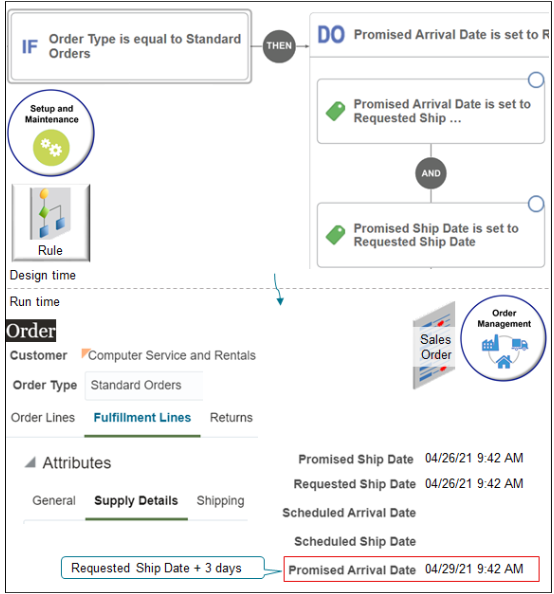

  1. 「設定および保守」作業領域に移動してから、タスクに移動します:
    • オファリング: オーダー管理
    • 機能領域: オーダー
    • タスク: 販売オーダーの変換前ルールの管理
  2. 新規ルールを作成します。
    属性
    名前
    約束出荷および到着日の設定
  3. If文を作成します。
    • If領域で、「新規条件」をクリックします。
    • 「条件の作成」ダイアログで、Orderと入力し、しばらく待ってから「オーダー・タイプ(オーダー・ヘッダー)」をクリックします。
      オーダー・タイプ(オーダー・ヘッダー)は、販売オーダーのオーダー・ヘッダーでオーダー・タイプ属性を参照していることを示します。
    • 条件を作成し、OKをクリックします。
      Order Type is equal to Standard Orders
  4. Then > Doをクリックします。
  5. DO領域で、「新規アクション>値の設定」をクリックします。
  6. 約束到着日のThen文を作成します。
    • アクションの作成ダイアログで、Promised Arrival Dateと入力し、「約束到着日(オーダー履行明細)」をクリックします。
    • 「属性」をクリックします。
    • Requested Ship Dateと入力し、「リクエスト到着日(オーダー履行明細)」をクリックします。
    • Add Arithmeticsをクリックします。 f(x)アイコン。
    • ウィンドウに3と入力し、OKをクリックします。
  7. 約束出荷日のThen取引明細書を作成します。
    • 「AND > 値の設定」をクリックします。
    • この文の作成を除き、ステップ6を繰り返します。
      Promised Ship Date is set to Requested Ship Date.
  8. ルールを公開します。
設定のテスト
  1. オーダー管理作業領域に移動し、販売オーダーを作成して値を設定します。
    属性
    Customer
    Computer Service and Rentals
    ビジネス・ユニット
    Vision Operations
    オーダー・タイプ
    標準オーダー
  2. AS54888をオーダー明細に追加し、「送信」をクリックします。
  3. 「オーダー」ページで、「処理」→「履行ビューに切替」をクリックします。
  4. 「履行明細」をクリックします。
  5. 属性領域で、「供給詳細」をクリックし、属性値を確認します。
    • 約束到着日がリクエスト出荷日の3日後に発生することを確認します。
    • 約束出荷日がリクエスト出荷日と等しいことを確認します。
