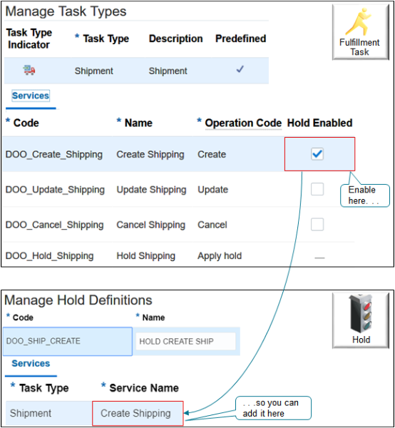

独自のタスク・タイプを作成し、「自分の出荷」という名前を付けるとします。 オーダーが自分の出荷タスク・タイプを参照するオーケストレーション・プロセス・ステップに到達したときに、オーダー入力スペシャリストが販売オーダーを保留にできるようにします。
  1. 「設定および保守」作業領域に移動してから、タスクに移動します:
    • オファリング: オーダー管理
    • 機能領域: オーダー
    • タスク: タスク・タイプの管理
  2. タスク・タイプの管理ページで、「処理」>「カスタムの追加」をクリックして値を設定し、「保存」をクリックします。
    属性
    タスク・タイプ
    自分の出荷
    説明
    自分の出荷
  3. タスク・タイプ列で自分の出荷を含む「行」をクリックします。
  4. 「サービス」をクリックします。
    「タスク・タイプの管理」ページでは、作成サービスが自動的に追加され、保留に対して有効になります。
    コード
    名前
    工程コード
    保留可能
    自分の出荷作成
    自分の出荷作成
    作成
    チェック・マークが含まれます。
    このサービスは変更しないでください。
  5. 保留を適用するサービスと保留を解除するサービスを追加します。
    たとえば:
    コード
    名前
    工程コード
    保留可能
    出荷を保留
    出荷を保留
    保留の適用
    チェック・マークは含まれません。
    自分の出荷の保留のリリース
    自分の出荷の保留のリリース
    保留のリリース
    チェック・マークは含まれません。
  6. 「保存してクローズ」をクリックします。
