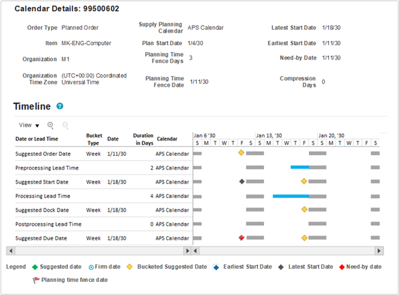

カレンダ詳細の表示の例: 集計プランニング・バケット
この例では、集計プランニング・バケットを使用した、制約付きプランの計画製造オーダーについて説明します。
ヘッダー・セクションには、「最早開始日」と「最新開始日」が表示されます。 これらのフィールドは制約付きプランにのみ表示されます。 日付がガント・ウィンドウ内にある場合、これらの日付もガント・チャートにプロットされます。
次の表で説明するフィールドと値を含む「カレンダ詳細」ビューを示す画面
この例では、各提示日の供給プランニング・バケット・タイプは週です。 プラン・オプションによっては、一部の提示日のバケット・タイプが他と異なる場合があります。 たとえば、一部の日付が日次バケットに分類され、同じ供給の他の日付が週次バケットに分類される場合があります。
集計タイム・バケット(1日より大きいタイム・バケット)で計画する場合、提示日はプラン実行中に供給プランニング・バケットの最終稼働日に移動されます。 ガント・チャートの黄色のひし形は、供給プランニング・バケットの最終稼働日に移動された提示日を示します。

提示期日 1月18日
この例では、提示期日は希望入手日より後です。 これは制約付きプランであるため、提示期日が希望入手日より後になる制約がありました。
必要に応じて、プランニングによって提示期日がプランニング・タイム・フェンス日以降になるように移動されます。 この場合、プランニング・タイム・フェンス日は1月4日(プラン開始日および希望入手日と同じ日)であるため、提示期日に影響はありませんでした。
これは計画製造オーダーであるため、提示期日および他のすべての提示日の計算に使用されるカレンダは、組織製造カレンダです。 この例では、使用するカレンダはAPSカレンダで、土曜日と日曜日は非稼働日です。
プランニングでは常に提示納期が稼働日であることを確認しますが、プランナは非稼働日にオーダーを確定できます。 オーダーが確定されている場合、ガント・チャートには、通常の緑色のひし形アイコンのかわりに確定日アイコン(青色の円)を使用して提示期日が表示されます。
この日付およびその他すべての日付のプランニング・バケット・タイプは週です。 これにより、提示期日がプランニング・バケットの最終稼働日に移動されたことがわかります。これは、集計タイム・バケットで計画する際に発生します。

提示納入予定日 1月18日 事後プロセスのリード・タイムがゼロの場合、提示期日と同じ提示納入予定日が想定されます。

プロセス・リード・タイムの開始日は、プロセス・リード・タイムの終了日からプロセス・リード・タイムを差し引いて計算され、稼働日のみがカウントされます。 この例では、プロセス・リード・タイムは1月15日火曜日の開始時に始まり、1月18日金曜日の終了時まで続きます。
プロセス・リード・タイムの開始日と終了日の計算は、プランニングによって提示納入予定日がプランニング・バケットの最終稼働日に移動された後、UIが表示されるときに実行されます。 その結果、プロセスの開始日と終了日が、プラン実行中に計算された日付(提示納入予定日をプランニング・バケットの最後に移動する前に実行されたもの)と一致しない場合があります。 この精度の低下は、集計タイム・バケットを使用して計画された供給のカレンダ詳細を表示する場合に予期されます。
提示開始日 1月18日 提示開始日が供給プランニング・バケットの最終稼働日に移動されたため、提示納入予定日と同じ日付になりました。 これは、両方の日付(プロセス・リード・タイムを考慮した後)が同じ供給プランニング・バケットに分類されるようになったためです。

事前プロセスのリード・タイムの開始日は、事前プロセスのリード・タイムの終了日から事前プロセスのリード・タイムを差し引いて計算され、稼働日のみがカウントされます。 この例では、プロセス・リード・タイムは1月17日木曜日の開始時に始まり、1月18日金曜日の終了時まで続きます。
事前プロセスのリード・タイムの開始日と終了日の計算は、プランニングによって提示開始日がプランニング・バケットの最終稼働日に移動された後、UIが表示されるときに実行されます。 その結果、事前プロセスの開始日と終了日が、プラン実行中に計算された日付(提示開始日をプランニング・バケットの最後に移動する前に実行されたもの)と一致しない場合があります。
提示日が供給プランニング・バケットの最終稼働日に移動されると、「カレンダ詳細」ウィンドウでリード・タイムが重複することがよくあります。 この例では、事前プロセスのリード・タイムとプロセス・リード・タイムが重複していることがわかります。

提示オーダー日 1月11日 最初はわかりづらいかもしれませんが、提示オーダー日は1月11日金曜日です。 提示オーダー日を計算する際、プランニングでは、4日間のプロセス・リード・タイムと2日間の事前プロセスのリード・タイムを重複なく考慮する必要がありました。 これにより、提示オーダー日が前のプランニング・バケット(提示オーダー日がプランニング・バケットの最終稼働日にバケット化される前のもの)に分類されました。
