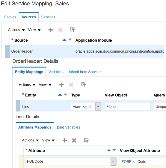

サービス・マッピングの設定
サービス・マッピングを設定します。
  1. Order Managementからサインアウトし、再び価格設定マネージャとしてサインインします。
  2. 価格設定管理作業領域に移動し、「タスク」>「サービス・マッピングの管理」をクリックします。
  3. 「サービス・マッピングの管理」ページで、値を含む「行」をクリックします。
    属性
    名前
    Sales
  4. 属性をオーダー・ヘッダーにマップします。
    • 「サービス・マッピングの編集」ページで、「ソース」をクリックし、値を含む「行」をクリックします。
      属性
      Source
      OrderHeader
    • OrderHeaderの詳細領域の「エンティティ・マッピング」タブで、値を含む「行」をクリックします。
      属性
      Entity
      明細
    • 明細詳細領域の「属性マッピング」タブで、「処理」>「行の追加」をクリックし、値を設定します。
      属性
      属性
      FOBCode
      ビュー・オブジェクト属性
      FOBPointCode
      たとえば:
      「サービス・マッピングの編集」ページ
  5. 属性をオーダー明細にマップします。
    • ソース・タブで、値を含む「行」をクリックします。
      属性
      Source
      OrderLine
    • OrderLineの詳細領域の「エンティティ・マッピング」タブで、値を含む「行」をクリックします。
      属性
      Entity
      明細
      属性
      属性
      FOBCode
      ビュー・オブジェクト属性
      FOBPointCode
    • 「保存してクローズ」をクリックします。
