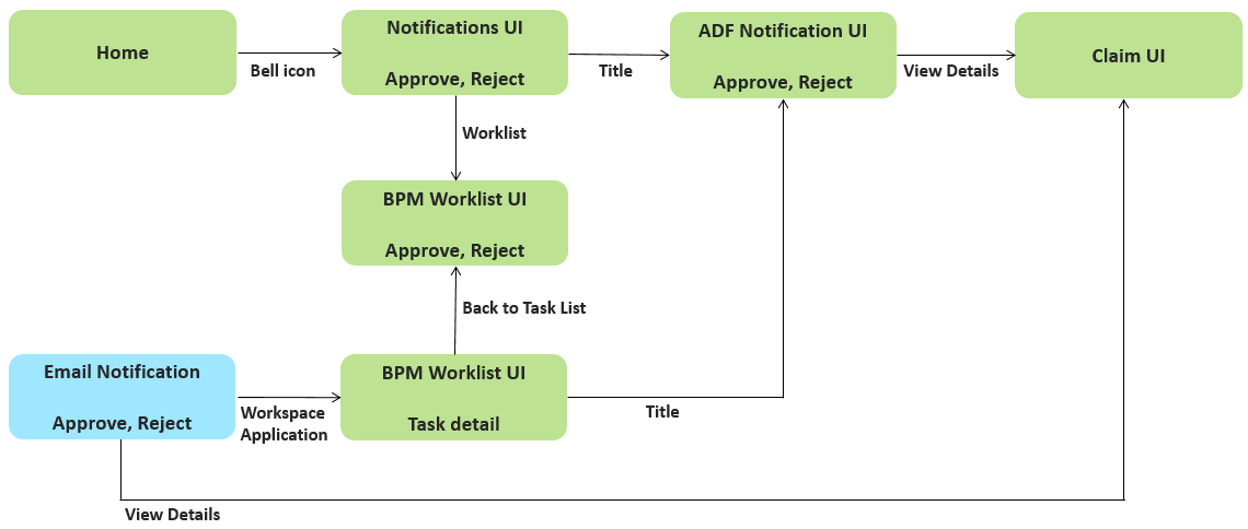

次の図は、請求を承認する方法を示しています。
請求アナリストが承認のために請求を発行すると、その請求は「承認保留中」ステータスに移行されます。 承認用に定義されたルールに応じて、要求承認者に自動的に通知されます。 権限に応じて、次のことができます:
