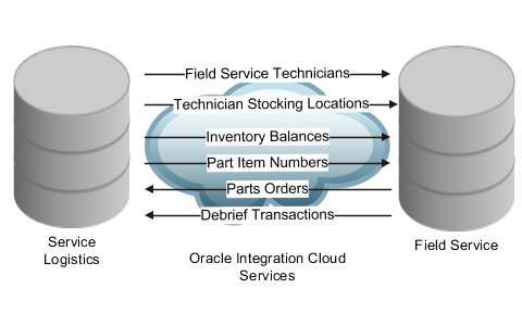

統合スキーマ
次の図は、レシピの統合を使用して、サービス・ロジスティクスとフィールド・サービス間の情報がどのように流れるかを示しています:
| 自 | Oracle Integration Cloud Servicesフロー | 至 |
| サービス・ロジスティクス | フィールド・サービス技術者 | フィールド・サービス |
| サービス・ロジスティクス | 技術者在庫事業所 | フィールド・サービス |
| サービス・ロジスティクス | 在庫残高 | フィールド・サービス |
| サービス・ロジスティクス | 部品品目番号 | フィールド・サービス |
| フィールド・サービス | 部品オーダー | サービス・ロジスティクス |
| フィールド・サービス | 報告取引 | サービス・ロジスティクス |
