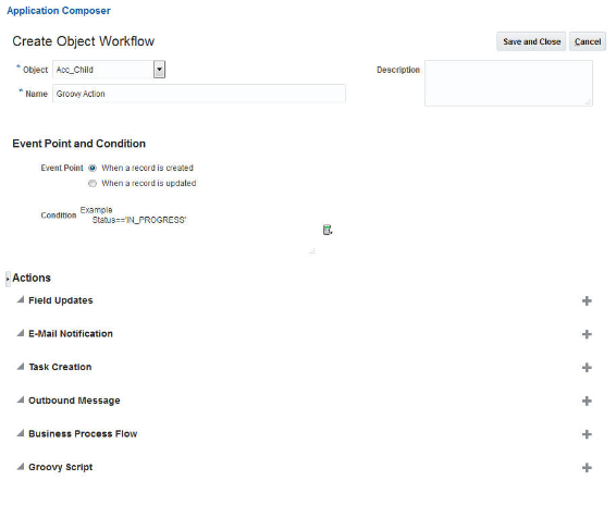

  5. 「イベント・ポイントおよび条件」リージョンでトリガー条件を指定します。
  6. 「処理」リージョンで、Groovyスクリプトの「作成」をクリックします。
    アクションの下の「Groovyスクリプト」オプションが表示された「オブジェクト・ワークフロー」ページを作成

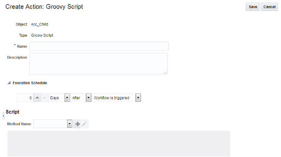

    作成アクション: 「Groovyスクリプト」ページが開きます。 このページを使用して、コールするGroovyオブジェクト関数を指定します。
    この図は作成処理を示しています: Groovyスクリプトpage.
    アクションの作成: 「Groovyスクリプト」ページ
  7. Groovyスクリプト・アクションにわかりやすい名前を指定します。
  8. 「実行スケジュール」を指定します。
  9. ドロップダウン・リストから「メソッド名」を選択します。 このリストには、アクションに表示されるすべてのGroovyオブジェクト関数が表示されます。 「メソッド名」フィールドの横にあるプラス記号をクリックして、「オブジェクト関数」の作成ページを表示し、新しい関数を定義することもできます。 オブジェクト・ワークフローで使用するためのオブジェクト関数の定義を参照してください。
    スクリプトは、「スクリプト」フィールドに読取り専用形式で表示されます。

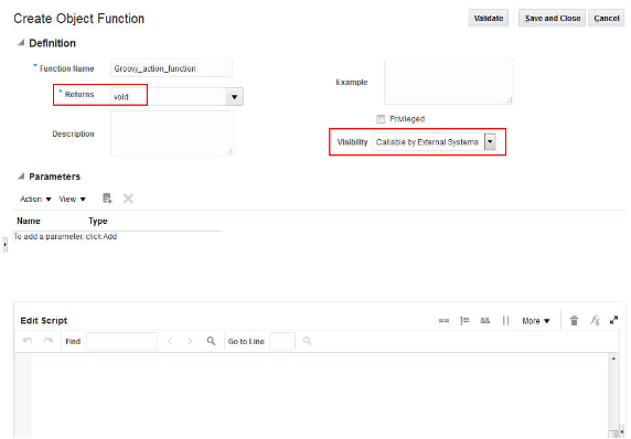

  1. 「アクションの作成 - Groovyスクリプト」ページで、「メソッド名」フィールドの横にあるプラス記号をクリックします。
    「Create Object関数」ページが表示されます。
  2. ファンクションの名前を入力します。
  3. 「結果」フィールドでvoidを選択します。
    オブジェクト・ワークフローで使用可能なGroovy関数の必須要素を示す「オブジェクト関数」ページの作成
  4. 「表示」フィールドで「外部システムによるコール可能」を選択します。
  5. 入力パラメータを指定しないでください。
  6. 「スクリプトの編集」フィールドにスクリプトを入力します。
  7. 「検証」ボタンをクリックしてスクリプトを検証し、エラーを修正します。
  8. 「保存してクローズ」をクリックします。
