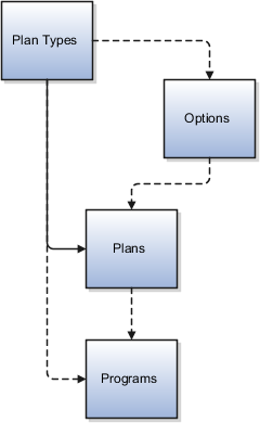

福利厚生オブジェクトの作成順序
次の図は、福利厚生オブジェクトのもっとも効率的な作成順序と、福利厚生オブジェクト間の参照関係を示したものです。 ユーザーは、福利厚生オブジェクトを必要に応じて作成できます。
この図は、プログラムおよびプラン・オブジェクトの 作成順序を示したものです。
「プラン構成」作業領域で、次の操作を行います。
  1. 「プラン・タイプの管理」タスクを使用して、1つ以上のプラン・タイプを作成します。
  2. 「福利厚生オプションの管理」タスクを使用して、1つ以上の福利厚生オプションを作成します。
    オプションを定義する際には、オプションで、1つ以上の既存プラン・タイプを関連付けることができます。 この関連付けにより、そのオプションは指定されたプラン・タイプに属するプランでしか利用できなくなります。
  3. 「福利厚生プラン詳細の管理」タスクで提供されている任意の方法を使用して、プランを作成します。
    福利厚生プラン詳細を定義する際には、プランを1つの既存プラン・タイプに関連付ける必要があり、それを既存のオプションに関連付けることができます。
  4. 「福利厚生プログラム詳細の管理」タスクで提供されている任意の方法を使用して、プログラムを作成します。
    プログラム詳細を定義する際には、既存のプラン・タイプとプランをプログラムに関連付けることができます。
