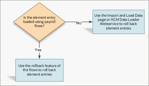

この図は、給与フローを使用してエントリがロードされたかどうかに基づいた、エレメント・エントリをロールバックする方法を示しています。
このフローチャートでは、 エレメント・エントリをロールバックする方法を説明します。 エレメント・エントリが給与フローを使用してロードされた場合、 フローのロールバック機能を使用して、 エレメント・エントリをロールバックできます。 それ以外の場合は、「データのインポートおよびロード」ページまたはHDL Webサービスを使用してエレメント・エントリをロールバックできます。
「データ・ローダーの開始」フローを使用してエレメント・エントリを送信した場合、次のいずれかの機能を使用してロールバックできます。
  • 給与フロー
  • 「データのインポートおよびロード」ページ
  • HCMデータ・ローダーWebサービス
一方、フロー・パターンを使用してエレメント・エントリを送信していない場合は、「データのインポートおよびロード」ページを使用してロールバックします。
