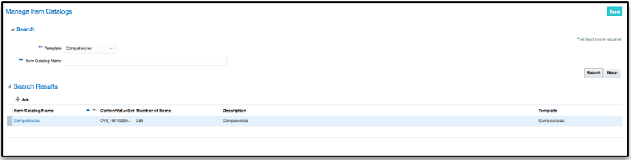

- 値セット名 – 関連項目テンプレートに定義されているカタログ項目です。「項目カタログ」タスクでは、個人が持つ特定のスキルや資格証明を表す構造化コンテンツを定義するための機能要件がサポートされており、個人がロールに適格であるか、適しているかを評価して決定するために使用できます。カタログ項目により、特定のタレント・スキルおよび資格証明の項目リストを定義できます。 項目カタログを作成するには、「プロファイル」作業領域の「項目カタログ」タスクに移動し、次の事前定義済項目カタログ・テンプレートのいずれかを選択します。 - 行動
- コンピテンシ
- 学位
- 教育レベル
- 機関
- 表彰および報奨
- 言語
- 免許および資格
- メンバーシップ
- プロジェクト
- タグ

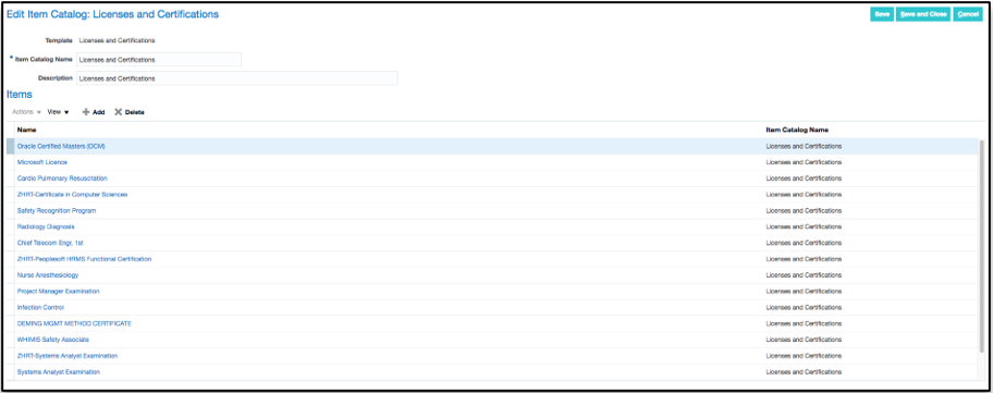

 次に、項目カタログ名を作成し、関連する項目とその説明を追加します。「コンテンツ項目の作成」ページに表示される属性は、項目カタログ・テンプレートに基づいています。たとえば、資格用に2つの項目カタログ(1つは「運転免許」、もう1つは「金融証券ライセンス」)を作成するとします。「項目カタログ」タスクで両方のカタログ値セットを作成し、「トラック運転免許」および「特殊自動車免許」などの項目を「運転免許」項目カタログに追加し、「金融証券ライセンス」項目カタログに「シリーズ6」と「シリーズ7」を追加します。結果として、「運転免許」の値セットと「金融証券ライセンス」の値セットがあり、「免許および資格」でプロファイルに追加するために選択できるようになります。 HCMデータ・ローダーを使用して、項目カタログおよび項目をアップロードすることもできます。(HCMデータ・ローダーの使用方法の詳細は、HCMデータ・ローダーのドキュメントを参照してください。)HCMデータ・ローダー・ファイルをアップロードする前に、プロファイル管理者は次のステップを完了する必要があります: - 「項目カタログ」タスクで項目カタログを作成します(たとえば、「免許および資格」項目カタログを作成します)。
- 項目カタログをコンテンツ・セクションに関連付けます(たとえば、値セット名の一部として「免許および資格」コンテンツ・セクションに「免許および資格」カタログを追加します)。

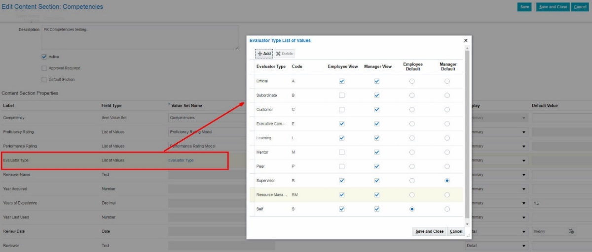

 「コンピテンシ」コンテンツ・セクションの場合、事前定義された値セット名の1つは、コンテンツ・セクション・プロパティ「評価者タイプ」の「評価者タイプ」です。このコンテンツ・セクション・プロパティは、従業員の特定のコンピテンシの評価または更新を行った個人のロールを識別します。
 「評価者タイプ」項目カタログ 評価者タイプ値セットのリンクを選択して、「評価者タイプ値リスト」を変更できます。事前定義済の各評価者タイプにはコードが割り当てられ、評価者タイプをさらに追加できます。また、デフォルトの「従業員表示」や「マネージャ・ビュー」を選択することもできます。たとえば、図6の「公式」の評価者タイプに対して「従業員表示」と「マネージャ・ビュー」が選択されているため、従業員とマネージャは公式のすべての評点を表示できます。「従業員デフォルト」と「マネージャ・デフォルト」の場合、従業員(この場合は自身)とマネージャ(この場合は上長)の評価者タイプを選択できます。 「評価者タイプ」のデフォルト値は、レビュー担当者に基づきます。 - レビュー担当者が従業員の場合、「評価者タイプ」は「自身」です。
- レビュー担当者がマネージャの場合、「評価者タイプ」は「上長」です。
- レビュー担当者が人事担当者の場合、「評価者タイプ」は値リストとして表示されます。

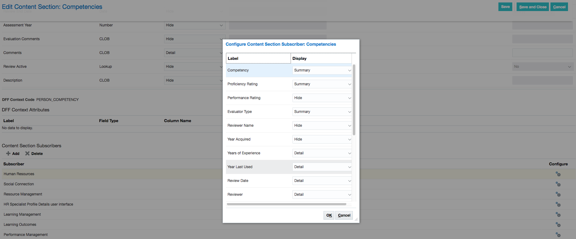

- 表示 – 属性は、「要約」ビュー、「詳細」ビューの一部としてコンテンツ・セクションに表示されるか、非表示になります。このコンテンツ・セクション・プロパティによって、コンテンツ・セクション属性がプロファイルに表示されるかどうか、および属性がコンテンツ・セクションの要約または詳細の領域に表示されるかどうかが定義されます。次の表示オプションがあります。- 要約
- 詳細
- 非表示
 コンテンツ・セクションに対してコンテンツ・サブスクライバを定義した場合、コンテンツ・サブスクライバの「表示」プロパティによって、サブスクライブ中のコンテンツ・セクションが表示されるOracle Cloud HCMアプリケーションまたは作業領域での属性の表示方法が定義されます。「コンテンツ・セクション・サブスクライバの構成」ページで属性を構成するには、コンテンツ・セクション・プロパティの「表示」プロパティを「要約」または「表示」に設定する必要があります。「表示」プロパティが「非表示」に設定されている場合、属性は「コンテンツ・セクション・サブスクライバの構成」ページに表示されません。 たとえば、次の図では、「アセスメント年」が「コンピテンシ」のコンテンツ・セクションで「非表示」に設定されているため、「人事管理」サブスクライバの「コンテンツ・セクション・サブスクライバの構成: コンピテンシ」ページで「アセスメント年」を構成できません。構成可能な属性としてこの属性がリストされていないことがわかります。また、「コメント」属性がコンピテンシのコンテンツ・セクションで「詳細」に設定されているため、「人事管理」サブスクライバの「コンテンツ・セクション・サブスクライバの構成: コンピテンシ」ページで構成できる属性のリストに含まれていることも確認できます。

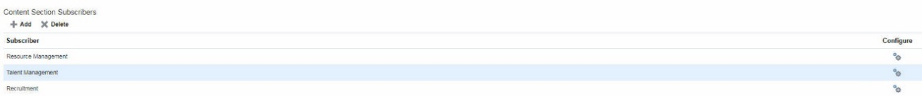

- コンテンツ・セクション・サブスクライバ – この特定のコンテンツ・セクションを使用するサブスクライバを追加、削除および構成できます。コンテンツ・セクション・サブスクライバは、プロファイル管理およびその他のOracle Cloud HCM消費製品でのコンテンツ表示をサポートしています。拡張管理では、コンテンツ・セクションのサブスクリプション固有の構成を定義できます。 「プロファイル管理」作業領域またはその他のOracle Cloud HCM消費製品内のコンテンツ・セクションを使用するには、関連する事前定義済サブスクライバをコンテンツ・セクションに追加する必要があります。例: 「マネージャ職コンピテンシ」というコンピテンシ・テンプレートに基づいてコンテンツ・セクションを作成しました。「スキルおよび資格」作業領域で「マネージャ職コンピテンシ」のコンテンツ・セクションを表示するには、「管理コンピテンシ」コンテンツ・セクションに「タレント・プロファイル」コンテンツ・サブスクライバ・コードを追加する必要があります。
 コンテンツ・セクション・サブスクライバ 次の表に、事前定義済のサブスクライバ・コードと、対応するOracle Cloud HCMアプリケーションまたは作業領域(サブスクライブ中のコンテンツ・セクションが表示される)を示します。 Oracle Cloud HCMアプリケーションまたは作業領域のサブスクライバ・コード サブスクライバ・コード Oracle Cloud HCMアプリケーションまたは作業領域 キャリア開発 キャリア開発 学習結果 学習 Oracle Taleo Recruiting Cloud Service Human Capital Management Cloud Taleo Recruiting統合フロー 採用 採用 リソース管理 リソース管理 タレント・プロファイル 「スキルおよび資格」および「タレント評点」ページ 目標 ターゲット結果 スキル・センター スキル・センター ジャーニ学習結果 ジャーニ ノート:- 顧客定義済のサブスクライバ・コードはサポートされていません。
- スキル・センターは、Oracle Dynamic Skillsの一部です。動的スキルを所有している場合は、サブスクライバとして「スキル・センター」を選択します。
 サブスクライバの追加/削除に加えて、「構成」アイコンを選択し、特定のコンテンツ・セクションにサブスクライブする属性を選択することで、サブスクライバを構成できます。すべての属性がサブスクリプションに対してデフォルトで有効化されます。「コンテンツ・セクション・プロパティ」の属性「表示」プロパティが「非表示」に設定されている場合、属性は「コンテンツ・セクション・サブスクライバの構成」ページに表示されません。「コンテンツ・セクション・サブスクライバの構成」ページに属性を表示するには、「表示」プロパティを「要約」または「詳細」に変更する必要があります。  免許および資格のコンテンツ・セクション・サブスクライバの構成
