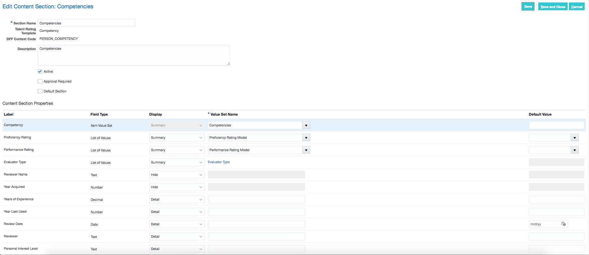

「プロファイル・タイプの編集」ページで新規コンテンツ・セクションの追加を選択するか、特定のコンテンツ・セクション・リンクを選択すると、「コンテンツ・セクションの追加」または「コンテンツ・セクションの編集」ページが表示されます。
コンテンツ・セクションの編集: コンピテンシ
コンテンツ・セクションのアクセス・セキュリティ(「プロファイル・コンテンツ・セクション・アクセス」タスクを使用して構成)は、タレント評点を含む様々なコンテンツ・セクションや個人プロファイルの関連データへのユーザー・アクセスを保護します。個人プロファイルのコンテンツにアクセスするには、コンテンツ・セクションに対して必要なアクセス権をロールに付与する必要があります。各ロールのアクセス・レベルを表示、編集またはレポートとして指定できます。たとえば、ライン・マネージャ・ロールのユーザーには、「コンピテンシ」コンテンツに対しては追加および編集を許可する編集アクセス権を付与し、従業員の「学位」コンテンツに対しては読取りのみを許可する表示アクセス権を付与できます(詳細は、このドキュメントで後述する「コンテンツ・セクション・アクセス」の項を参照してください)。このタスクを実行するには、「ITセキュリティ・マネージャ」ロールまたは権限が必要です。
