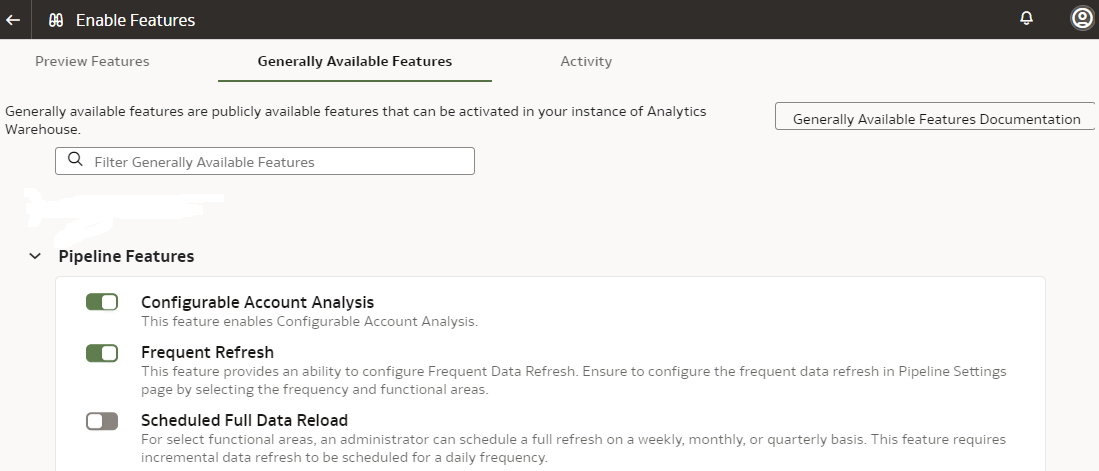

  1. 機能管理者としてサービスにサインインします。
  2. Oracle Fusion Data Intelligenceコンソールで、「機能の有効化」をクリックし、「一般に使用可能な機能」をクリックします。
  3. 「一般に使用可能な機能」タブで、トグルを選択して「構成可能な勘定科目分析」を有効にします。
    「機能の有効化」ページの「一般に使用可能な機能」タブにある「構成可能な勘定科目分析」オプション

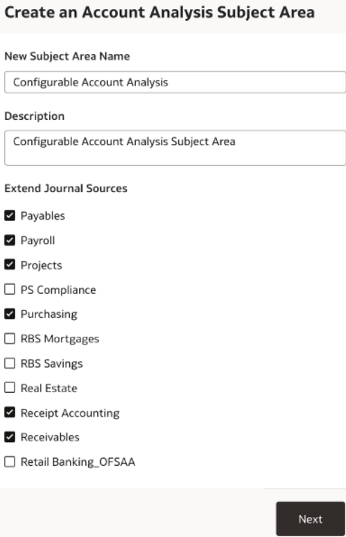

  4. 「勘定科目分析サブジェクト領域の作成」で、「新規サブジェクト領域名」に、「構成可能な勘定科目分析」などのサブジェクト領域の名前を入力し、「摘要」に簡単な説明を入力します。
    ノート:
    「財務 - GL勘定科目分析」などの事前作成済のサブジェクト領域名はサポートされていないため、使用しないでください。
    「勘定科目分析サブジェクト領域の作成」ダイアログ
  5. 「仕訳ソースの拡張」で、買掛/未払金、売掛/未収金、プロジェクト会計、資産、原価会計などの仕訳ソースを必要に応じて選択し、「次」をクリックします。

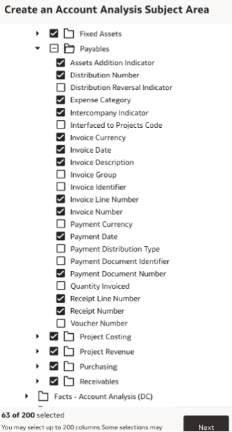

  6. テンプレートで使用可能な属性のリストから、レポートに必要な属性を選択し、「次」をクリックします。
    レポート用の属性の選択

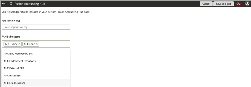

  2. Oracle Fusion Data Intelligenceコンソールで、「データ構成」をクリックし、「カスタム・データ構成」をクリックします。
  3. 「作成」を選択し、「Fusion Accounting Hub」を選択します。
    「カスタム・データ構成」ページの「作成」および「Fusion Accounting Hub」オプション
  4. 「Fusion Accounting Hub」ページで、「アプリケーション・タグ」にアプリケーション定義の一意の識別子を入力し、分析に使用できる必要がある会計ハブ補助元帳アプリケーションを選択します。

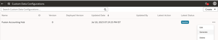

  5. 「保存して終了」をクリックして、「非アクティブ」ステータスのアプリケーション定義を作成します。
  6. 「カスタム・データ構成」ページで、Fusion Accounting Hub構成の「処理」アイコンをクリックし、「編集」をクリックして、会計ハブ補助元帳の選択を変更します。
    「編集」オプション
  7. 処理オプションから、「生成」をクリックして、バックグラウンド・プロセスを発行するアプリケーション定義をデプロイします。
  8. 「生成」処理が完了したら、処理オプションから「デプロイ」を選択して、Fusion Accounting Hubアプリケーション関連のサブジェクト領域を作成します。

  8. データ・ウェアハウスではFusion Accounting Hubのデータ・モデルはどのようにして生成されますか。
    Fusion Accounting Hubのデータ・モデルは、Fusion Accounting Hubカスタム・データ構成アプリケーションがデプロイされると動的に生成され、次の表で構成されます:
    • 残高ファクト: DW_FAH_SLA_BALANCE_CF表は、すべての補助元帳アプリケーションの貸借一致サポート参照のXLA残高データとGLセグメントで構成されます。構成されたすべての貸借一致サポート参照がユーザー構成に基づいて機能名およびデータ型とともに提供されます。
    • トランザクション・ファクト: DW_FAH_SLA_<APPL_NAME>_CF表は、選択した個々のFusion Accounting Hubアプリケーションの補助元帳会計データとヘッダーおよび明細の非正規化トランザクション詳細で構成されます。XLA詳細、およびアプリケーションについて構成された残高タイプと非残高タイプの両方の対応するサポート参照がユーザー構成に基づいて提供されます。
    • サポート参照ディメンション表: DW_FAH_<SR_NAME>_Dでは、構成されたすべてのサポート参照のディメンション詳細が提供されます。
    • 変換表: DW_FAH_APPLICATION_TLでは、すべての補助元帳アプリケーションの変換詳細が提供されます。
    • アプリケーション表: DW_FAH_TABLE_COLUMN_GROUPSでは、それぞれのファクトおよび対応する列グループのサポート参照およびトランザクション列の詳細が提供されます。
