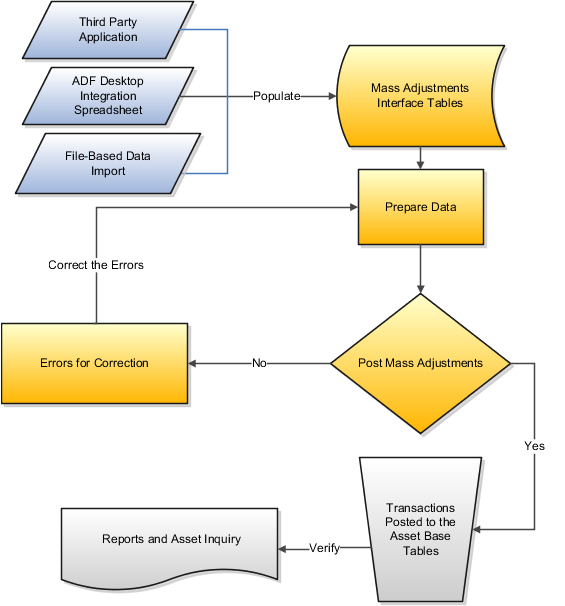

次の図には、一括修正トランザクションを作成しOracle Assetsに転記するフローが含まれています。

一括修正の処理方法
「一括財務トランザクションの転記」プロセスを発行するには:
「資産」ページに移動します。
「修正」情報タイルを選択します。
トランザクションを選択し、「転記」をクリックします。
エラーまたは警告が出て「一括財務トランザクションの転記」プロセスが終了した場合、失敗の原因となった行の詳細をログ・ファイルで確認します。
インポート・エラーを修正するには:
「修正」情報タイルで「例外」をクリックします。
「準備」をクリックして、スプレッドシートにすべての行をエクスポートします。
スプレッドシートのエラーを確認、修正し、修正した行に対するキューを「転記」に設定します。
エラーが発生した行をすべて修正したら、「トランザクションの保存および転記」をクリックします。
すべての行が正常にインポートされ資産が修正されるまで、このセクションの発行とエラー修正のステップを繰り返します。
