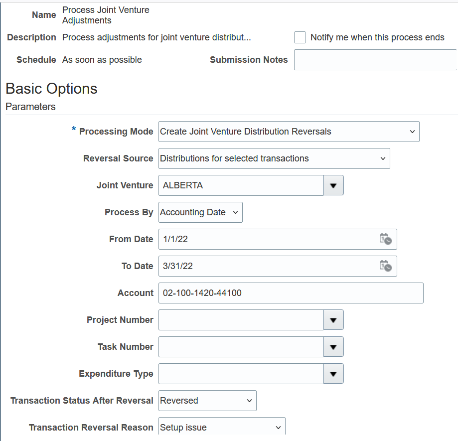

次に、合弁企業会計担当は、誤って請求された配分を逆仕訳する修正プロセスを実行します。「合弁企業修正の処理」プロセスでは、会計担当は次のパラメータを入力して、配分を逆仕訳する必要があるトランザクションを識別します:
| パラメータ | 値 |
| 処理モード | 合弁企業配分逆仕訳の作成 |
| 逆仕訳ソース | 選択済トランザクションの配分 |
| 合弁企業 | Alberta |
| 処理元。 | 会計日 |
| 日付: 自 | 01/01/2022 |
| 日付: 至 | 03/31/2022 |
| 勘定科目 | 02-100-1420-44100 |
| 逆仕訳後のトランザクション・ステータス | 逆仕訳済 |
| トランザクション逆仕訳事由 | 設定の問題 |
次の図は、修正プロセスに入力したパラメータを示しています:
