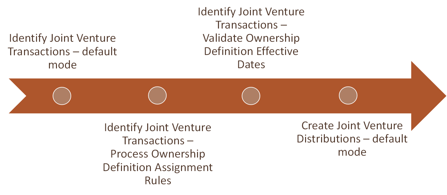

次の図は、これらのプロセスを実行するフローを示しています:
