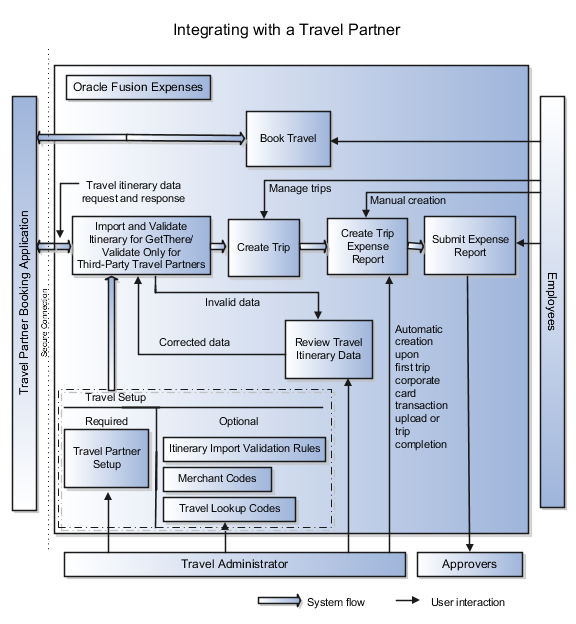

次の図は、当該会社がトラベル・パートナとどのように統合されるかを示しています。
この図は、当該会社がトラベル・パートナとどのように統合されるかを示しています。
Expensesでは、GetThereトラベル・パートナとの統合がサポートされています。また、REST APIを使用した他のトラベル・パートナとの統合もサポートされています。
