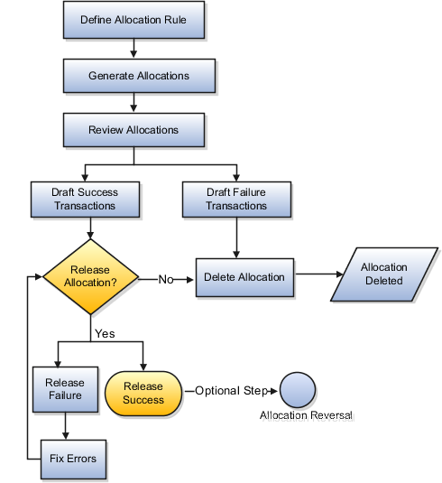

次に、プロジェクト・コスト配賦の処理方法を示すフローチャートを示します。

プロジェクト・コストの配賦の処理方法
配賦ルールが配賦を生成するように準備されると、コストはソースに対して収集されます。プロジェクト・ソースの場合は実績コスト・トランザクションが集計され、元帳ソースの場合はソース元帳勘定科目に仕訳が転記されます。按分基準方法を使用する場合は、按分論理に応じて、実績コストまたは予算金額のいずれかがターゲット・プロジェクトに対して集計されることを確認してください。配賦は会計期間に1回または会計期間内に増分形式で生成されます。
生成される配賦トランザクションは「ドラフト成功」または「ドラフト失敗」ステータスのドラフト配賦で、「配賦の管理」ページに表示されます。アプリケーションによってソース金額、現在および以前の配賦済金額がトラッキングされるため、ユーザーはソース金額が適切に配賦されているかどうかをレビューできます。配賦ルールで使用される基準方法のタイプに基づき、アプリケーションから基準率および有効率が示されます。配賦生成エラーは例外としてトラッキングおよび表示されます。問題をレビューし、必要に応じて修正できます。配賦ルールで増分配賦方法を使用している場合は、金額なしがトラッキングされ、前回の配賦との差分を確認できます。たとえば、前回の配賦で配賦トランザクションを受け取ったターゲット・プロジェクトがクローズされている場合、そのプロジェクトに前回配賦された金額が金額なしとして表示されます。ドラフト配賦が予想どおりである場合は、配賦およびオフセット・トランザクションをリリースでき、これにより支出項目が作成されます。ドラフト成功トランザクションは、配賦のリリース時に失敗することがあります。たとえば、リリース済トランザクションがトランザクション管理に違反する場合があります。エラーを修正し、配賦をリリースできます。
ドラフト失敗配賦は、問題をレビューおよび修正しないと処理されません。たとえば、関連付けられている配賦ルールを編集するか、実績金額がソース・プロジェクトについて集計されていることを確認します。エラーを修正したら、ドラフト配賦を削除し、再度配賦を生成します。
