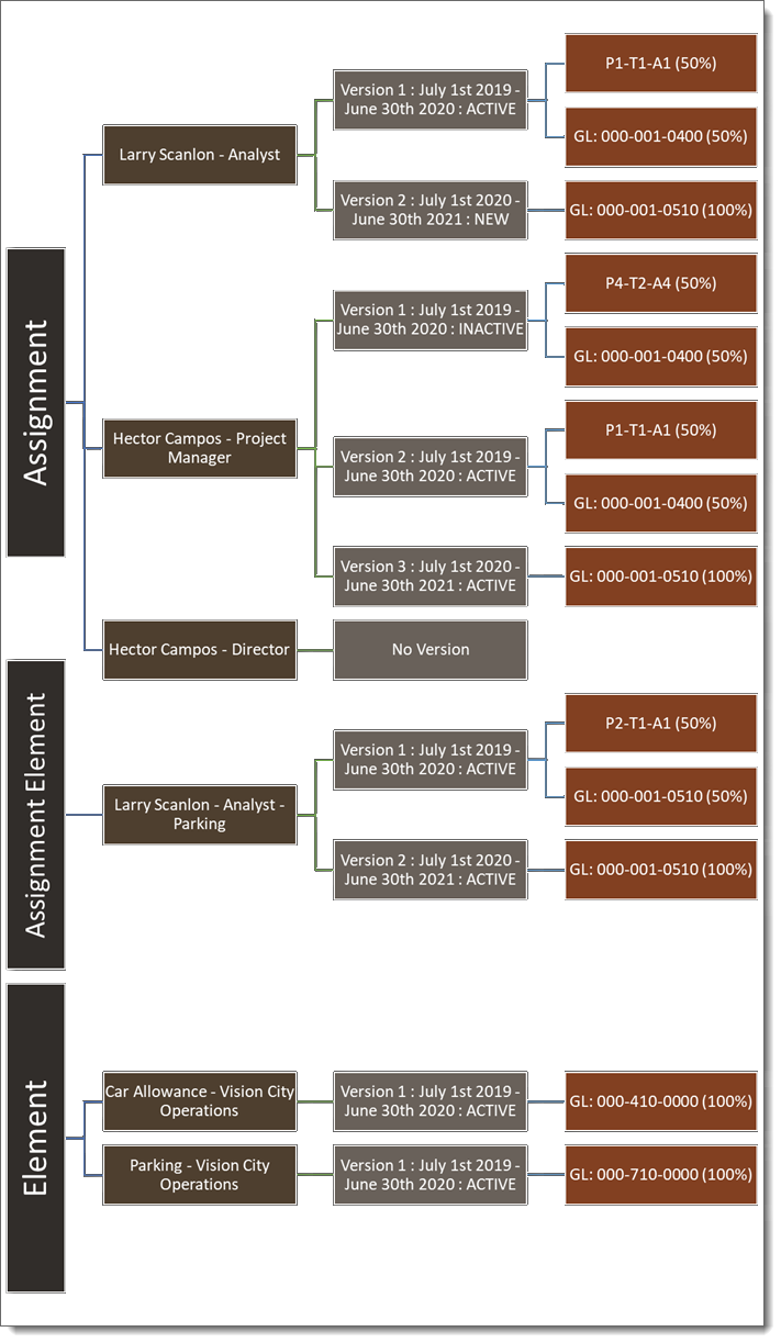

Vision City OperationsのアナリストであるLarry Scanlonは、次のパーソナライズされた労務スケジュールを持っています:
労務スケジュール・タイプ 労務スケジュール・ヘッダー 労務スケジュール・バージョン 配分ルール
割当 Larry Scanlon - アナリスト バージョン1: 2019年7月1日 - 2020年6月30日、アクティブ P1-T1-A1 (50%)
GL: 000-001-0400 (50%)
バージョン2 : 2020年7月1日 - 2021年6月30日 : 新規 GL: 000-001-0510 (100%)
割当要素 Larry Scanlon - アナリスト - 駐車場 バージョン1 : 2019年7月1日 - 2020年6月30日 : アクティブ P2-T1-A1 (50%)
GL: 000-001-0510 (50%)
バージョン2 : 2020年7月1日 - 2021年6月30日 : アクティブ GL: 000-001-0510 (100%)
Vision City Operationsの部長であるHector Camposは、次のパーソナライズされた労務スケジュールを持っています:
割当 Hector Campos - プロジェクト・マネージャ バージョン1 : 2019年7月1日 - 2020年6月30日 : 非アクティブ P4-T2-A4 (50%)
バージョン2 : 2019年7月1日 - 2020年6月30日 : アクティブ P1-T1-A1 (50%)
バージョン3 : 2020年7月1日 - 2021年6月30日 : アクティブ GL: 000-001-0510 (100%)
Hector Campos - 部長 バージョンなし
さらに、Vision City Operationsには、すべての従業員の給与に対して、次の労務スケジュールによって管理される、2つの支払要素コンポーネントが用意されています:
要素 車両手当- Vision City Operations バージョン1 : 2019年7月1日 - 2020年6月30日 : アクティブ GL: 000-410-0000 (100%)
駐車場- Vision City Operations バージョン1 : 2019年7月1日 - 2020年6月30日 : アクティブ GL: 000-710-0000 (100%)
これらをまとめると、この2人の従業員について、労務スケジュールは次のようになります:
Larry ScanlonおよびHector Campos用に作成された労務スケジュールを示す図
