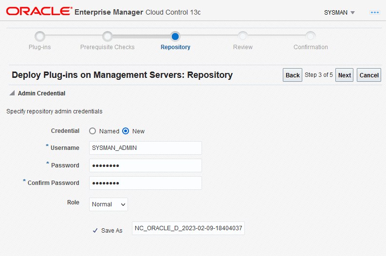

    Enterprise Manager 13cリリース5更新15以降では、次のステップに従って、SYS以外のユーザーを管理リポジトリ管理ユーザーとして使用して、OMSにプラグインをデプロイできます。
    1. CreateLCMUserユーティリティを使用して、管理リポジトリにSYS以外の管理ユーザーを作成します。たとえば、SYSMAN_ADMINという名前のSYS以外のユーザーを作成できます。
      SYS以外のユーザーの作成方法の詳細および手順は、Enterprise Managerアドバンスト・インストレーションおよび構成ガイドのLCMユーザー作成の評価を参照してください
    2. 「管理サーバーへのプラグインのデプロイ: リポジトリ」ページで、ステップaから管理リポジトリのSYS以外の管理ユーザー資格証明を指定します。
      「新規」オプションをクリックしてSYS以外のユーザー資格証明を入力し、「ロール」で「標準」を選択します。
      次のスクリーンショットは、SYSMAN_ADMINという名前のSYS以外の管理ユーザーの使用例を示しています。
