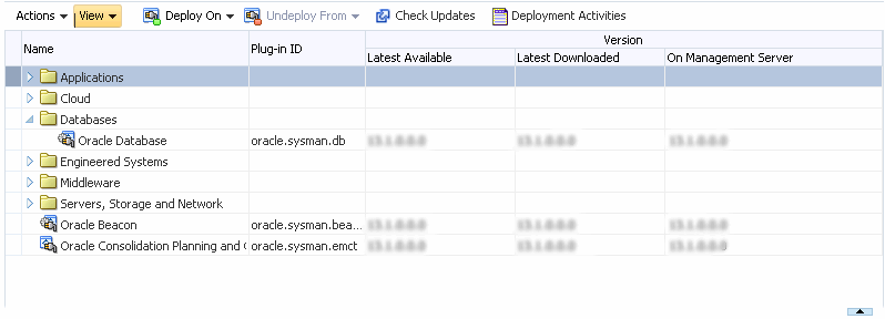

プラグインIDの識別
プラグインのIDを識別するには、次のステップに従います。
  1. 「設定」メニューから「拡張性」、「プラグイン」の順に選択します。
  2. プラグイン・ページで、表の「プラグインID」列の、目的のプラグインのプラグインIDを書き留めます。
    この列が表示されない場合は、「表示」メニューで「列」、「プラグインID」の順に選択します。
図4-8に、Oracle DatabaseプラグインのプラグインIDを識別する方法を示します。
図4-8 プラグインIDの識別
プラグインIDの識別
