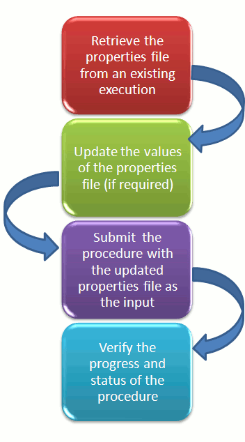

すでに実行したデプロイメント・プロシージャのプロパティ・ファイルの使用
次の図は、すでに実行されたデプロイメント・プロシージャのプロパティ・ファイルを取得し、ファイルの値を更新してから、更新済プロパティ・ファイルを入力としてプロシージャを発行する手順を示します。
既存の実行からのプロパティ・ファイルの使用
既存の実行からのプロパティ・ファイルの取得
プロシージャをコマンドラインから正常に発行するために、選択したデプロイメント・プロシージャで必要なすべての入力値(変数名、ターゲット、資格証明など)をこのステップで指定します。プロパティ・ファイルの生成は次のように2段階で行います。

  4. プロパティ・ファイルの既存値の更新
    このステップの目的は、プロパティ・ファイルの値の更新です(必要な場合)。これには、任意のエディタを使用してプロパティ・ファイルを開き、更新した値を名前に対して入力します。必要なフィールドを更新したら、プロパティ・ファイルを保存して閉じます。
    Example:
    vi instanceData.properties
  5. 更新済プロパティ・ファイルを入力とするプロシージャの発行
    コマンドラインからプロシージャを実行するには、EM CLI動詞submit_procedureを使用する必要があります。デプロイメント・プロシージャを発行するためのプロパティ・ファイルの作成を参照してください。
  6. プロシージャのステータスの確認
    プロシージャのステータスを確認するには、デプロイメント・プロシージャを発行するためのプロパティ・ファイルの作成を参照してください。
