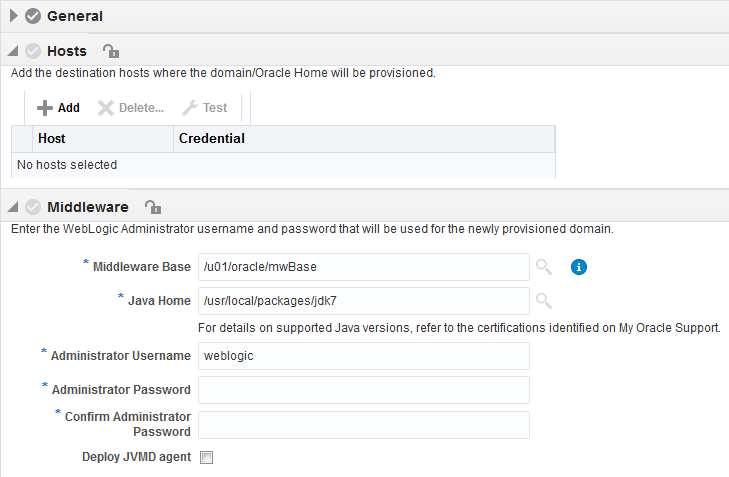

Javaの前提条件
Oracle Fusion Middlewareソフトウェアをプロビジョニングするためのデプロイメント・プロシージャを使用する場合、Oracle Enterprise ManagerではJavaが自動的にプロビジョニングされません。Javaはプロビジョニング関連の操作を実行する前にインストールする必要があります。
インストールメディア・ベースのプロファイルをプロビジョニングするときに、MiddlewareソフトウェアでサポートされるJavaのベンダーおよびバージョンを確認するには、My Oracle Supportで入手できる動作保証情報を参照してください。
図2-1 インストールメディア・ベースのプロファイル・プロビジョニングのユースケース

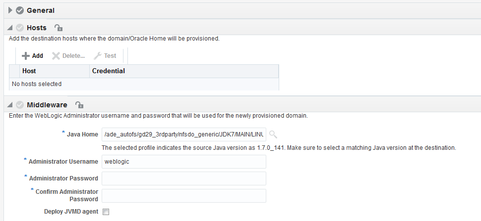

新しいプロビジョニング・ユースケース
また、Oracleホームを含むMiddleware関連プロファイルをプロビジョニングする場合、宛先がJavaの適切なベンダーおよびバージョンになっていることを確認してください。宛先のJavaバージョンが同じであるか、少なくとも元のソースで使用されているJavaバージョンと同じメジャー・バージョンであることをお薦めします。デプロイメント・プロシージャ・ユーザー・インタフェースでは、元のソースで使用されているJavaバージョンの情報が通知されるため、宛先で使用するバージョンを認識できます。
図2-2 Oracleホームを含むプロファイルを使用するプロビジョニングのユースケース
