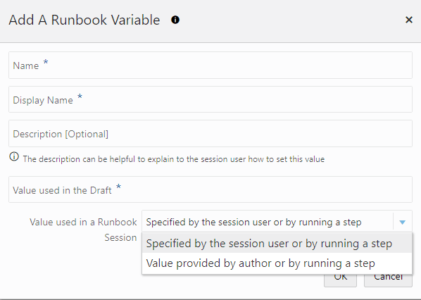

ランブック変数を作成するときは、作成者が次の内容を指定します。
  1. 名前。これにより、ステップにおいてそのランブック変数を参照します(たとえば、user_target_db_cred)
  2. 表示名。これは、ユーザーが理解しやすい短い名前です(たとえば、Target Database Named Credential)
  3. 説明(オプション)。これは、セッション・ユーザーが値の入力を求められたときにセッションUIに表示されます(たとえば、「このターゲット・データベース用の名前付き資格証明を指定してください」)
  4. ドラフトで使用する値。これにより、作成者がそのステップの実行に使用可能な値を含めて、ランブック・ドラフトを作成できるようになります
  5. ランブック・セッションで使用される値のオプション:
    ランブック・セッションで値を移入する方法についてオプションがあります。次の表に、これらのオプションおよび使用上のガイドラインのサマリーを示します。
ランブック・セッションで使用される値 このオプションを使用するタイミング ランブック変数値の移入方法 ランブック・セッション・ユーザーがこれを変更できるかどうか 使用上のノート
セッション・ユーザーまたはステップの実行によって指定されます このオプションは、ランブック・セッション・ユーザーがランブック変数の値を指定する場合に使用します。通常、ランブック変数を移入するためにランブック・ステップを実行します。上級ユーザーの場合、セッション・ユーザーは必要に応じてランブック値を手動で入力できます。 ランブック・セッションで、ユーザーはランブック変数を移入するステップを実行するか、変数の値を入力します。 はい - 値を入力するか、ステップを実行します 変数の初期値は空(null)です。
値は作成者またはステップの実行によって提供されます このオプションは、セッション・ユーザーがランブック変数値を手動で指定できないようにする場合に使用します。かわりに、セッション・ユーザーがステップを実行して値を移入するか、ランブック定義の一部として値を定義します。 ランブックの作成者は、ランブック定義の一部として値を定義するか、ユーザーがステップを実行して値を移入します。 はい - ランブックの作成者がランブック変数を移入するステップを作成する場合のみ、ステップを実行します 作成者がステップを実行して変数の値が移入されることを想定している場合、変数の初期値はnullです。
図にランブック変数の追加ダイアログが示されています。
