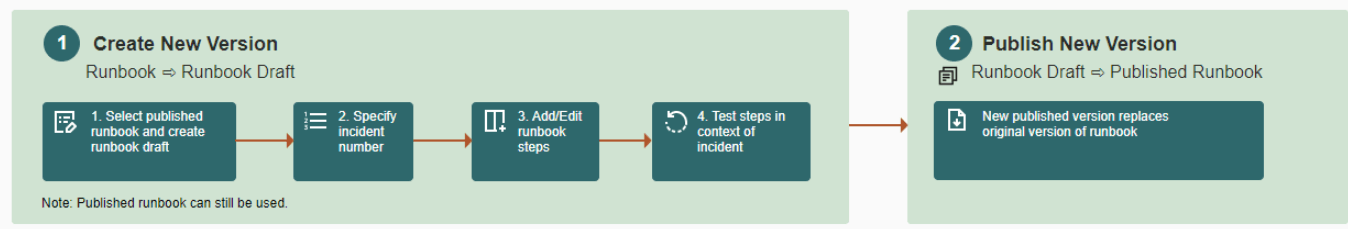

動的ランブックの新バージョンの作成
公開された動的ランブックの新バージョンを作成するには、そのランブックからランブック・ドラフトを作成し、そのステップを編集し、そのランブックを再公開します。ランブックの新バージョンを公開すると、公開された新バージョンが旧バージョンと置き換えられます。
ランブックの新バージョンの作成

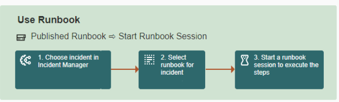

公開された動的ランブックの使用
インシデントまたはメトリックのコンテキストから動的ランブックを実行することで、ランブック・セッションが作成されます。
ランブック・ワークフローの使用
