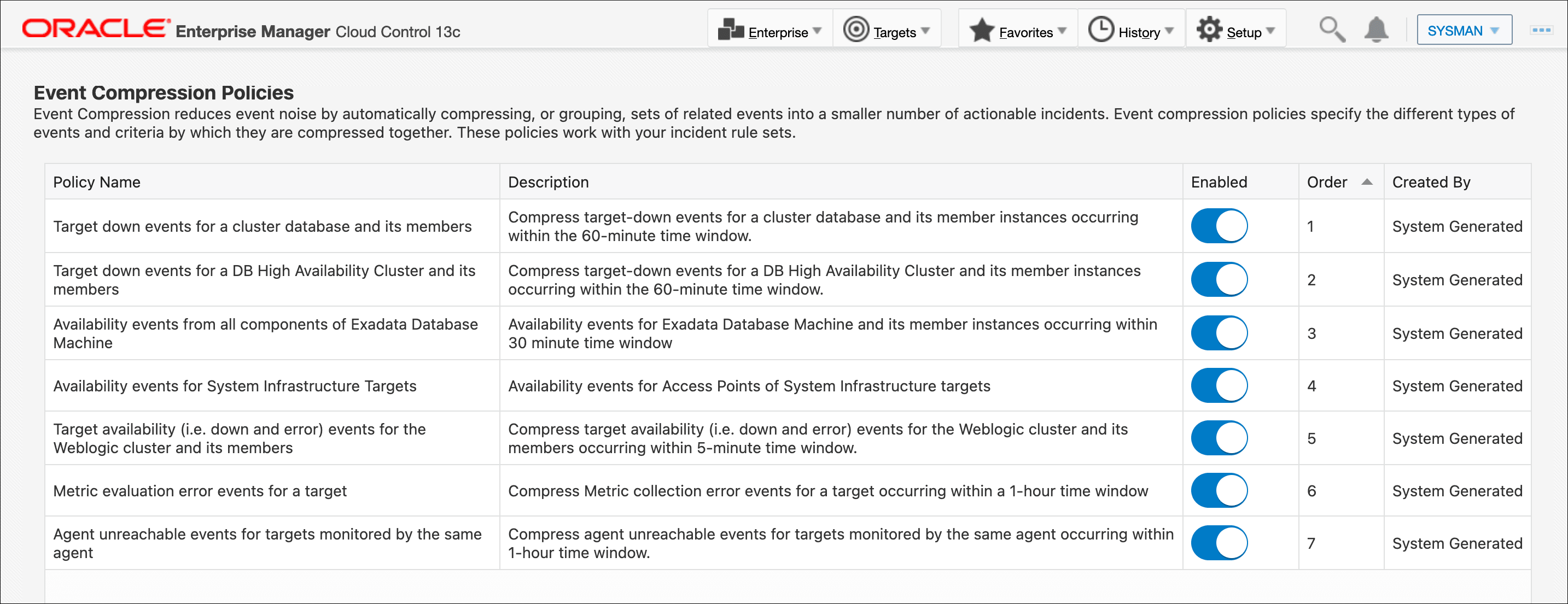

こうしたポリシーにアクセスして有効化/無効化を制御するには、Enterprise Managerコンソールから「設定」をクリックし、「インシデント」、「イベント圧縮ポリシー」の順に選択します。「イベント圧縮ポリシー」ページが次のように表示されます。
「イベント圧縮ポリシー」ページを示す画像。

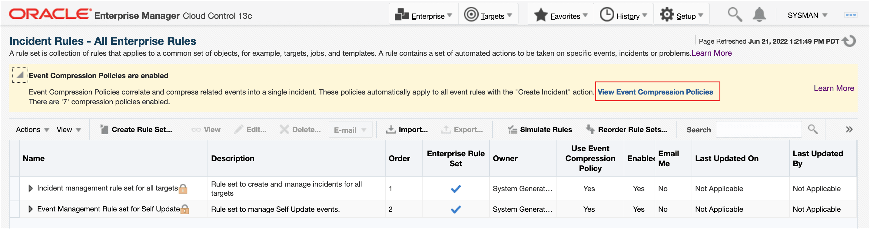

また、「インシデント・ルール」ページから「イベント圧縮ポリシー」ページに直接アクセスすることもできます。
  1. Enterprise Managerコンソールで、「設定」クリックして、「インシデント」、「インシデント・ルール」の順に選択します。
  2. 上部のバナー領域で、「イベント圧縮ポリシーの表示」をクリックします。
    「イベント圧縮ポリシーの表示」オプションが強調表示された「インシデント・ルール」ページを示す画像。

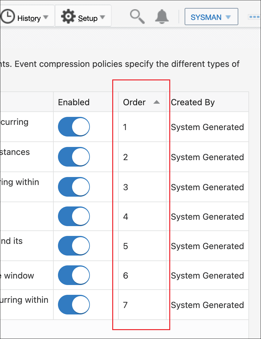

イベント圧縮ポリシーはトップダウンで評価され、トップの優先度が高くなります(「順序」)。評価順序は、ルールに一致するポリシーが実行される順序です。
イベント圧縮ポリシーの順序を示す画像。

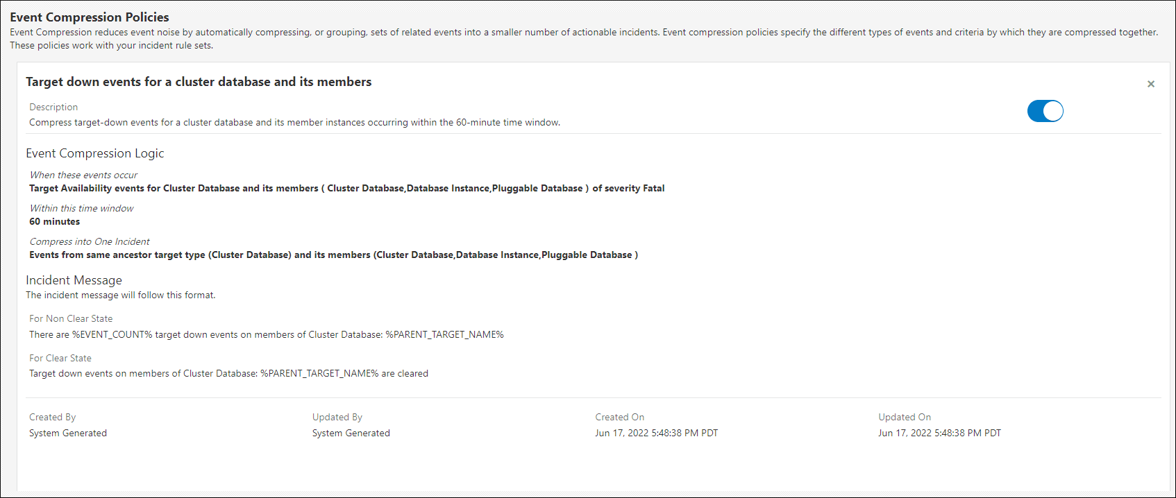

ポリシーの圧縮ロジックとインシデント・メッセージは、目的のポリシーをクリックしてポリシーの詳細ページを表示することで確認できます。次の例では、ポリシーの詳細ページに、クラスタ・データベースとそのメンバーについては、60分のウィンドウ内で発生した重大度がfatalのターゲット停止イベントを単一のインシデントに圧縮することが示されています。インシデント・メッセージの書式は次のようになります。
  • 非クリア状態: クラスタ・データベース: %PARENT_TARGET_NAME%のメンバーに%EVENT_COUNT%のターゲット停止イベントがあります
  • クリア状態: クラスタ・データベース: %PARENT_TARGET_NAME%のメンバーのターゲット停止イベントはクリアされています
イベント圧縮ポリシーの詳細を示す画像。

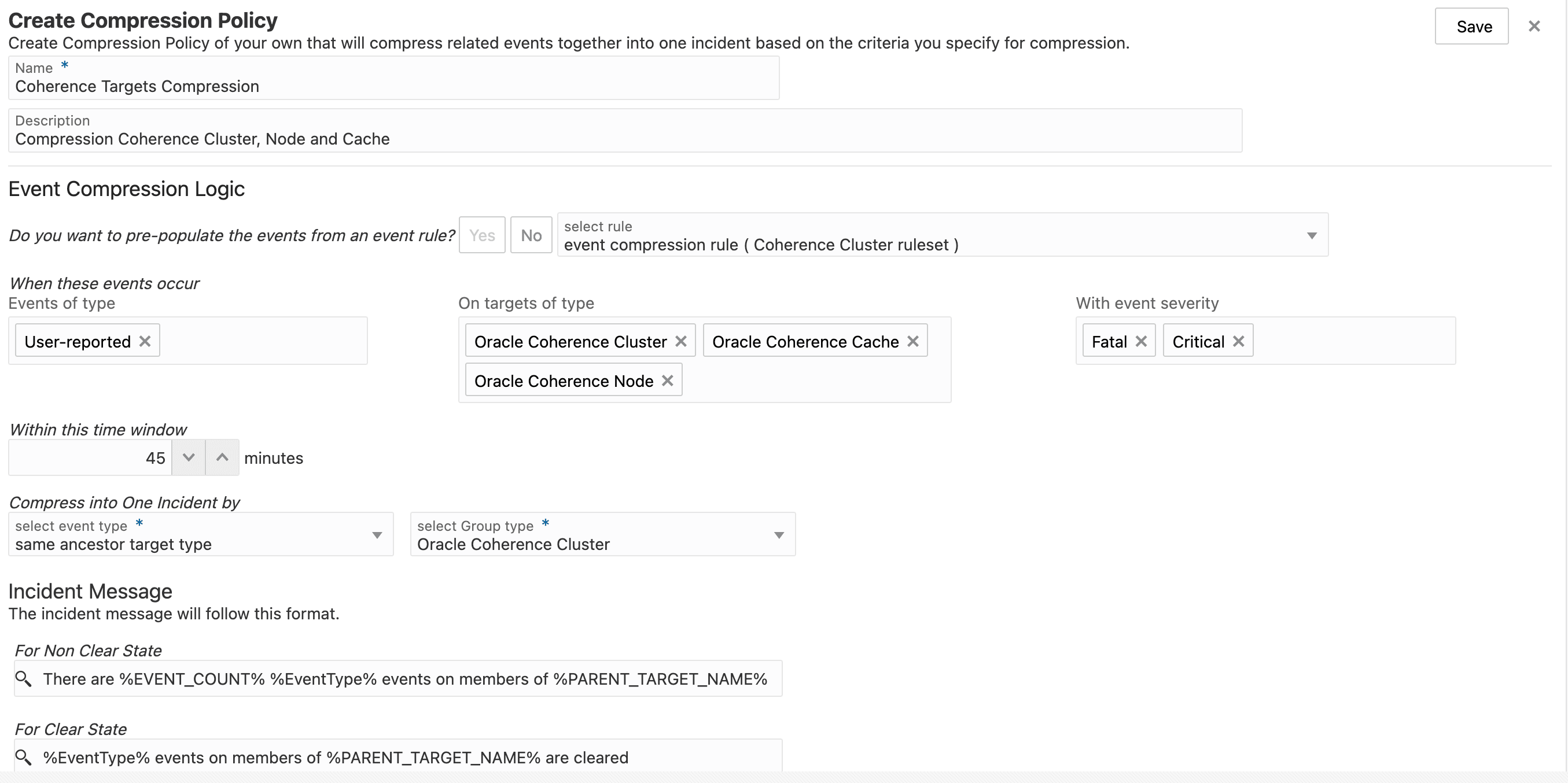

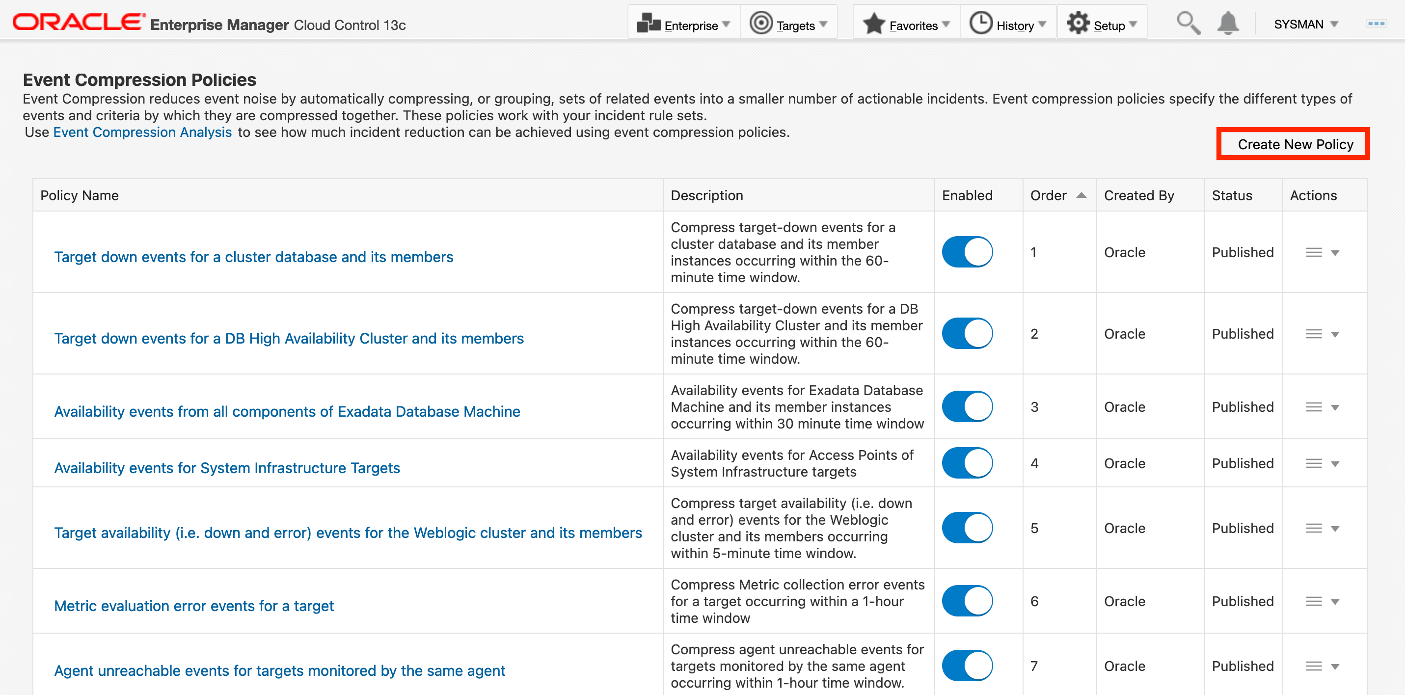

  1. 「ポリシーの新規作成」をクリックします。
    ポリシーの新規作成
    圧縮ポリシーの作成リージョンが表示されます。
    圧縮ポリシーの作成
  2. 「名前」および「説明」を入力します。意味がわかりやすいような名前と説明を定義し、作成するポリシーについて説明します。
    ノート:
    ポリシー名は一意である(即時利用可能な圧縮ポリシーまたは既存のユーザー定義圧縮ポリシーでは使用されていない名前である)必要があります。
    次に、圧縮ロジックを定義します。
  3. インシデント作成の既存のイベント・ルールですでに指定されている条件を圧縮ポリシーに事前移入するかどうかを決めます。「はい」をクリックした場合は、既存のイベント・ルールを選択できるドロップダウン・メニューが表示されます。イベント・ルールを選択すると、これらのイベントの発生時リージョンにそれが移入されます。ここでそれを適用できます。
    イベント・ルールから事前移入することに対して「いいえ」をクリックした場合は、このセクションのフィールド(イベント・タイプおよびターゲット・タイプ)を手動で選択できます。
    圧縮ロジックを定義するには、既存のイベント・ルールを使用してこのリージョンに事前移入することを選択したかどうかに関係なく、イベント・タイプ、ターゲット・タイプおよびイベント重大度を追加または削除できます。
    ノート:
    Enterprise Manager 13.5 RU18では、圧縮ロジックに複数のイベント・タイプを定義できるようになりました。たとえば、データベースの停止によって、依存アプリケーションの接続関連メトリック・アラートが発生する場合があります。EMでは、ターゲット可用性イベントおよび生成されるメトリック・アラート・イベントに変換されます。複数イベント・タイプ圧縮を使用すると、これらの異なる関連イベントを1つのインシデントにグループ化できます。
  4. 適用する圧縮の時間範囲を定義します。たとえば、時間ウィンドウが45分の場合は、複数の関連イベントが45分以内に発生した場合にそれらが1つのインシデントに圧縮されることを意味します。
    次に、イベントの圧縮方法を選択する必要があります。これにより、基本的に、圧縮ポリシーの効果が決まります。

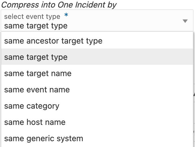

  5. 1つのインシデントに圧縮する基準で、イベント・タイプを選択します。
    圧縮ロジックを選択します。
    ノート:
    同一祖先ターゲット・タイプを選択すると、手順3で選択したすべてのターゲット・タイプのすべてのイベントが、1つのインシデントに圧縮されます。そのため、グループ・タイプを選択してイベントの圧縮を特定のターゲット・タイプに限定する必要もあります。
  6. インシデント発生時に表示する、インシデントの「クリア」および「非クリア」のメッセージを定義します。デフォルトでは、このフィールドは、1つのインシデントに圧縮する基準セクションに入力した内容に基づいて事前移入されます。必要に応じてインシデント・メッセージを変更できます。
    インシデント・メッセージの形式は次のようになります:
    • 非クリア状態: クラスタ・データベース: %PARENT_TARGET_NAME%のメンバーに%EVENT_COUNT%個のターゲット停止イベントがあります
      他にもインシデント・メッセージで使用できる変数があります。これらの変数は、メッセージ生成時に、対応する属性に置き換えられます。たとえば、イベント圧縮ロジックで変数%TARGET_NAME%が使用されていた場合は、それが、インシデントのトリガー時に、そのインシデントが発生したターゲットの名前に置き換えられます。

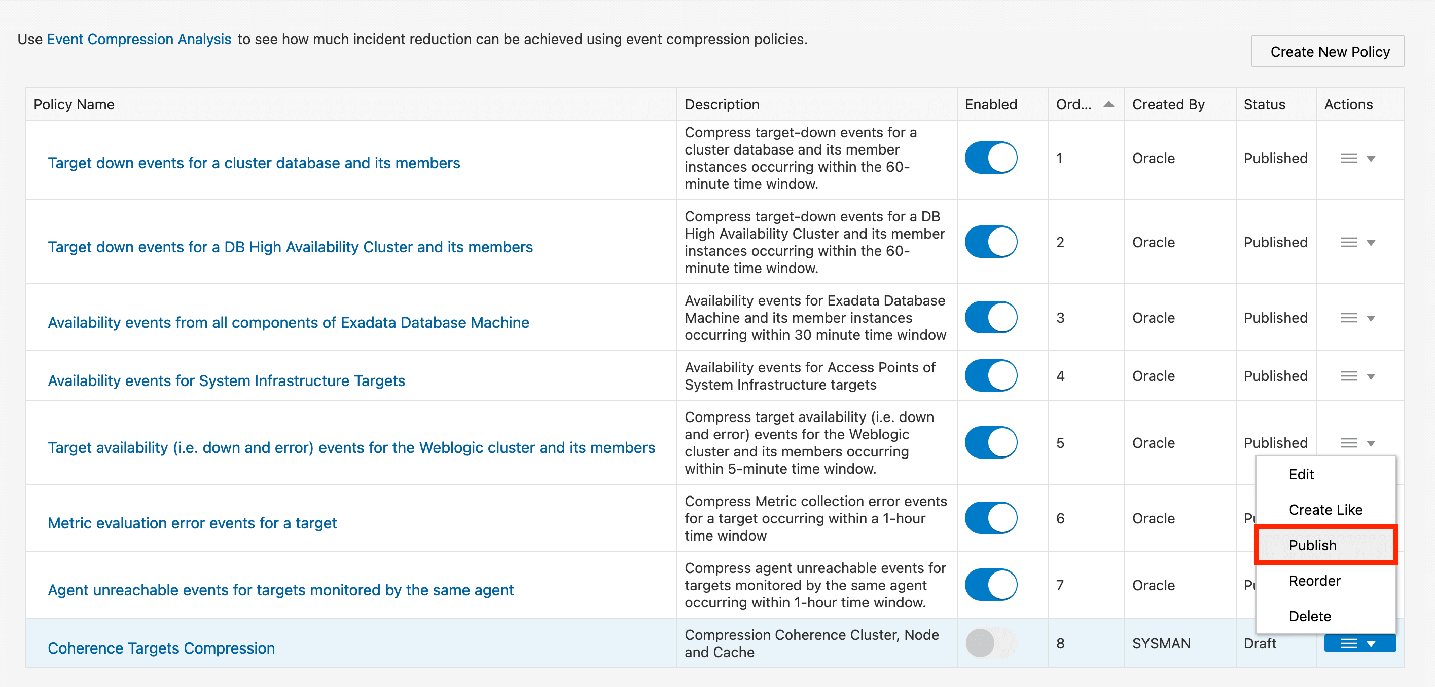

ポリシーの準備が完了したら、他の管理者がそれを使用できるように、それを公開します。「アクション」メニューから「公開」を選択します。
「アクション」メニュー。
公開した後は、そのユーザー定義イベント圧縮ポリシーを有効にできるようになります。

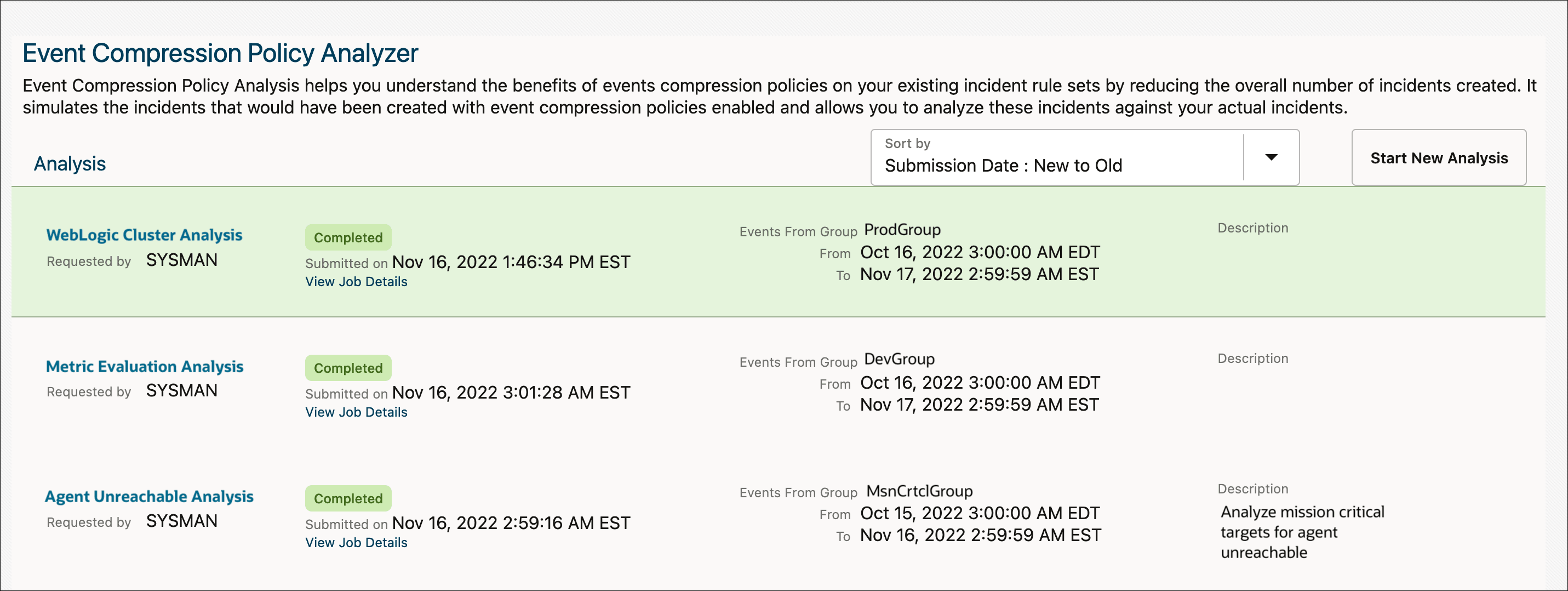

イベント圧縮ポリシーを使用する利点の評価
イベント圧縮ポリシーを使用するかどうかを決定する場合は、イベント圧縮分析(Enterprise Manager 13cリリース5更新11以降で使用可能)を実行して、それらを使用する際の有益な影響を確認できます。この分析では、環境からの履歴モニタリング・データを使用して、イベント圧縮ポリシーが過去の選択した期間にイベントおよびインシデントに与える影響を分析します。分析の結果には、指定した時間範囲にインシデントを生成したイベントに対してイベント圧縮ポリシーがどのような影響を及ぼしたかが示されます。
分析の実行
イベント圧縮分析を開始するには:

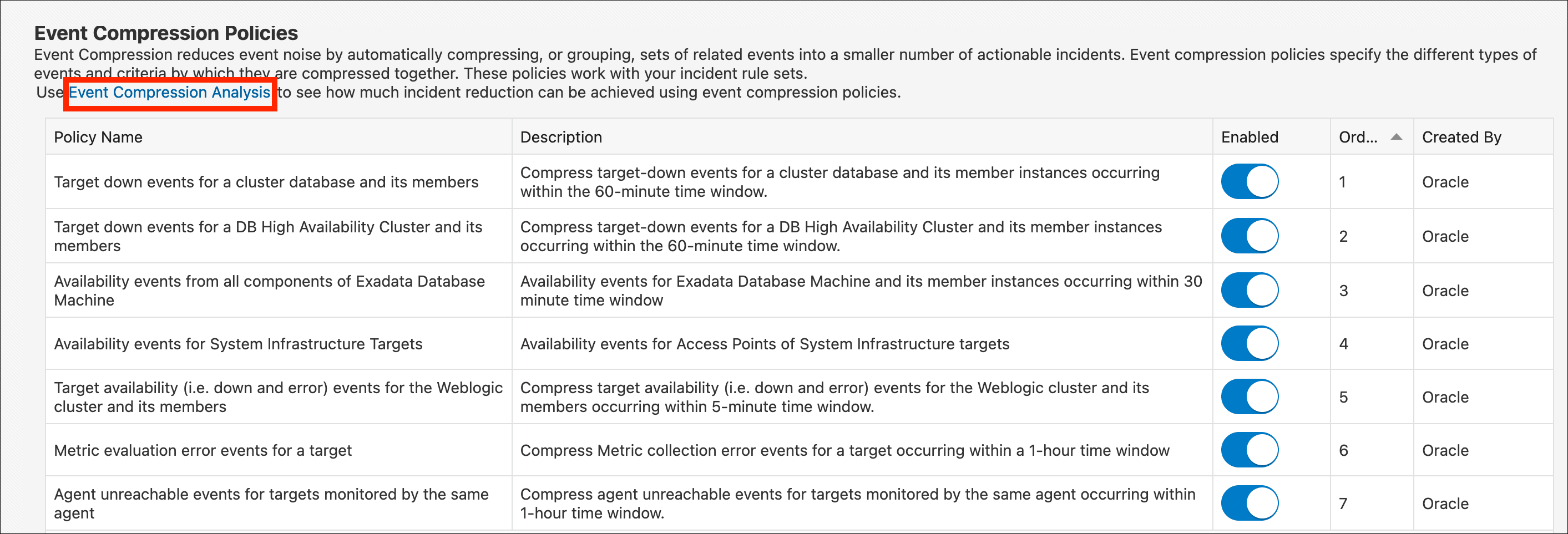

  1. 「イベント圧縮ポリシー」ページに移動します(「設定」→「インシデント」→「イベント圧縮ポリシー」)。
  2. 現在定義しているイベント・ルールに適した目的のイベント圧縮ポリシーを有効にします。
  3. ページ上部の概要テキストでイベント圧縮分析をクリックします。
    図は、イベント圧縮分析リンクを示しています。
    イベント圧縮ポリシー・アナライザ・ページが表示されます。
    図は、イベント圧縮ポリシー・アナライザ・ページを示しています。

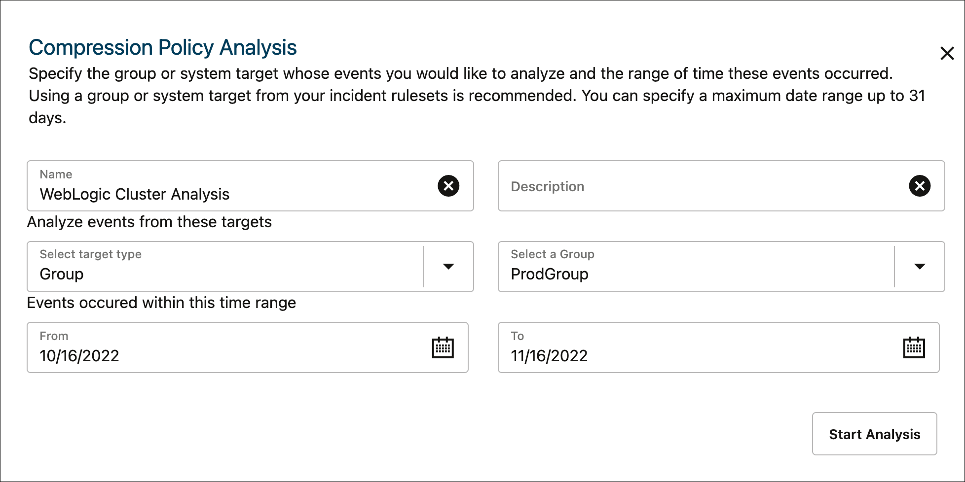

  4. 新規分析の開始をクリックして、圧縮ポリシー分析定義ダイアログを表示します。
    図は、圧縮アナライザのダイアログを示しています。
    • 「名前」および「説明」: 分析を共有する個人にとって意味のある名前および説明を定義します。
    • 「ターゲット・タイプの選択」および「ターゲットの選択」: 圧縮分析を実行するイベントを生成するターゲットのタイプを選択します。ターゲット・タイプを選択したら、ドロップダウン・メニューから使用可能なターゲットを選択できます。
      ノート:
      イベントを生成する一連の関連ターゲットに対して圧縮分析を実行する場合、グループまたはシステム・ターゲット・タイプのみがサポートされます。
    • 時間範囲: 圧縮分析の期間を定義します。デフォルトでは、過去30日間の履歴イベント・データが使用されます。
  5. 圧縮分析のすべての基準を指定したら、分析の開始をクリックします。その後、分析を開始するジョブが発行されます。分析ページでジョブ進捗の表示を選択すると、ジョブ進捗を表示できます。
分析結果の解釈

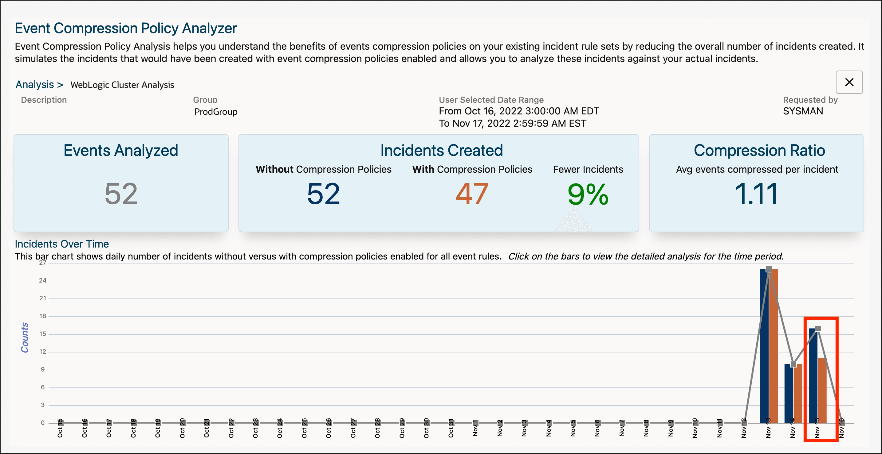

分析が完了したら、分析名をクリックします。イベント圧縮ポリシー・アナライザ・ページが表示されます。ここから、イベント圧縮ポリシーを有効にすると、選択した期間に作成されたインシデントの数にどのように影響するかを確認できます。
たとえば、次のイメージでは、過去30日間に52件のイベントが発生しています。圧縮しなければ、52件のインシデントが作成されます。圧縮すると、作成されるインシデントの数は47に削減され、インシデントの数は9%削減されます。「圧縮率」は、各インシデントに対して圧縮されたイベントの平均数を示します。
次のグラフでは、分析サマリーに、選択した分析期間に作成されたインシデントの数とインシデントの削減率を示します。棒は、イベント圧縮ポリシーが使用されるときのインシデント数と、圧縮ポリシーが使用されないときのインシデント数を指定するために色分けされています。
図は、イベント圧縮分析の結果を示しています

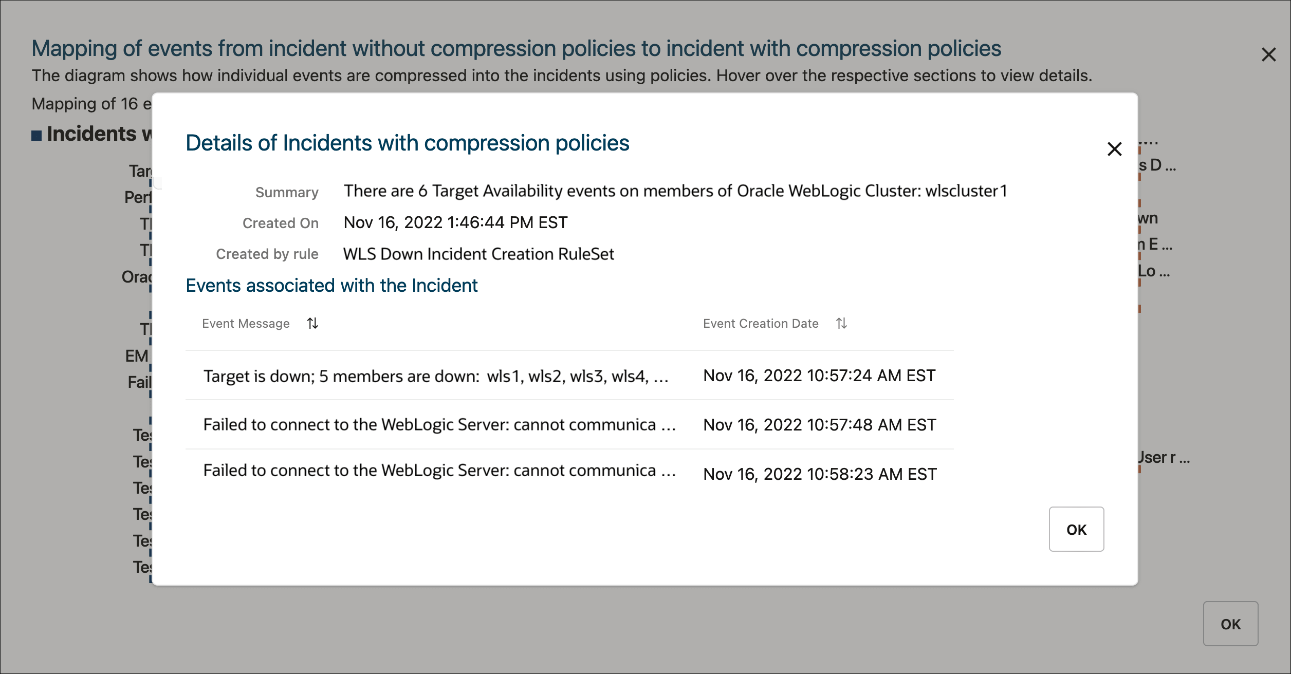

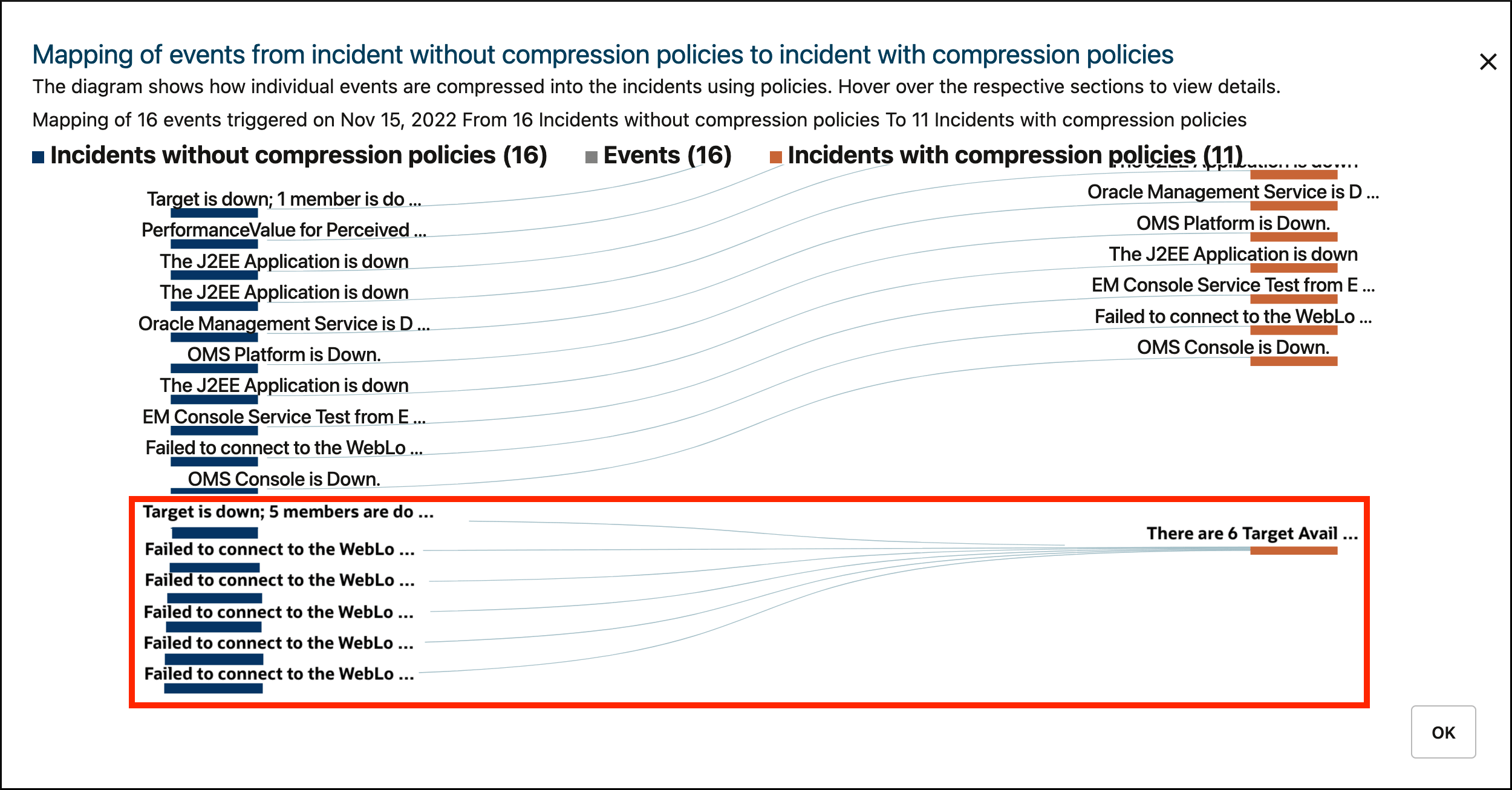

特定の日付におけるイベントおよびインシデントの圧縮方法をさらに分析するには、日付の対応するバーをクリックして、圧縮を視覚的に表示します。このビジュアライゼーションでは、圧縮ポリシーのないインシデントから圧縮ポリシーのあるインシデントにイベントがどのようにマップされるかを確認できます。
図は、イベント圧縮を示すリボン・チャートを示しています
マウスのポインタを重ねて各領域(イベント、圧縮ポリシーのあるインシデントまたは圧縮ポリシーのないインシデント)をクリックすると、追加のポップアップで詳細を確認できます。
図は、インシデント圧縮の詳細を示しています

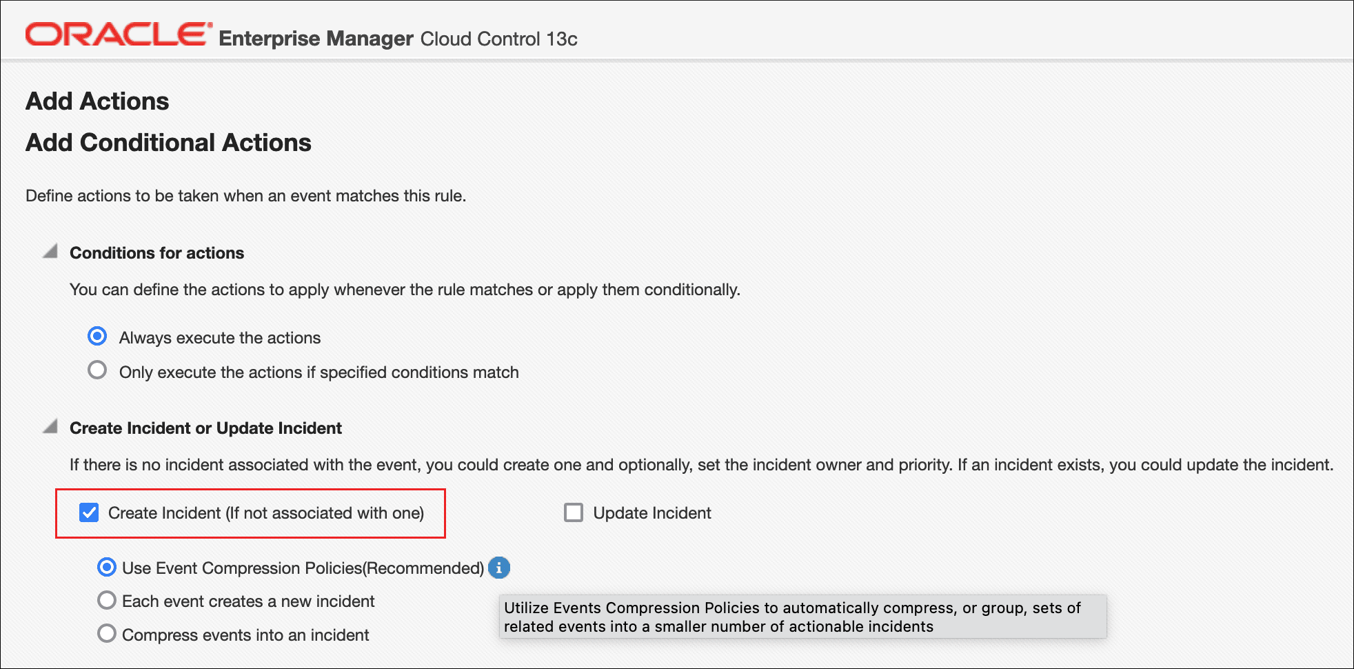

  1. ルール・レベルの圧縮
    次に示すように、イベント・ルールでは、「アクションの追加」ページでインシデント作成時にイベント圧縮ポリシーの使用を有効にできます。
    同じイベント・タイプに対して圧縮を使用し続けるには、メイン・ルールセット・ページで「ポリシーが同じルール内でイベントを圧縮できるようにします(ルール・レベル圧縮)」がデフォルト選択されたままにします。
    ノート:
    インシデントの作成ルールに対するイベント圧縮ポリシーの使用は、Enterprise Manager 13cリリース5更新8以降に作成されたすべての新規イベント・ルールについて自動的に有効になります。Enterprise Manager 13cリリース5更新8 (13.5.0.8)より前に存在していたすべてのイベント・ルールは、そのままの状態を維持し、自動的にイベント圧縮ポリシーが有効になることはありません。そのようなイベント・ルールについては、次に説明する方法を使用してイベント圧縮ポリシーを有効にすることもできます。
    イベント・インシデントの作成のチェック・ボックスを選択

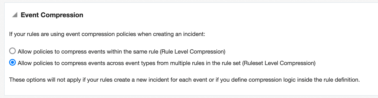

  2. ルールセット・レベルの圧縮
    ルールセット・レベル圧縮は、ルールセット内の複数のルールにわたり機能します。そのため、そのルールセットにある様々なルールに従う複数のイベント・タイプを、単一のインシデントに圧縮できます。
    ノート:
    そのルールセットを形成するルールで、イベント圧縮ポリシーを使用するインシデントを作成している必要があります。
    ポリシーでそのルールセット内の複数のルールからの複数のイベント・タイプにわたりイベントを圧縮できるようにするには、「ポリシーがルール・セット内の複数のルールのイベント・タイプにわたってイベントを圧縮できるようにします(ルール・セット・レベル圧縮)」を選択します。
    例:
    2つのイベント・ルールを定義してあるとします。1つ目のルールは、イベント圧縮ポリシーを使用して、データベース・インスタンスのターゲット可用性イベントについて、インシデントを作成することです。2つ目のルールは、イベント圧縮ポリシーを使用して、データベース・インスタンスのメトリック評価エラー・イベントについて、インシデントを作成することです。これら2つのイベント・ルールのターゲット可用性イベントおよびメトリック評価エラー・イベントの両方を単一のインシデントに圧縮するには、オプション「ポリシーがルール・セット内の複数のルールのイベント・タイプにわたってイベントを圧縮できるようにします(ルール・セット・レベル圧縮)」を選択します。これは、対応するイベント圧縮ポリシーと連携して、データベース・インスタンスのターゲット可用性イベントおよびメトリック評価イベントの両方を1つのインシデントに圧縮します。
    • データベース・インスタンスのターゲット可用性イベントの圧縮
    • データベース・インスタンスのメトリック評価エラー・イベントの圧縮

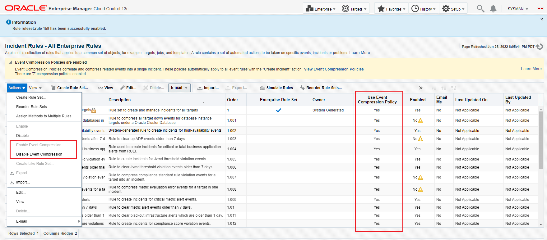

インシデント・ルール・ページからのイベント圧縮ポリシーの有効化
異なるルール・セット内の特定のルールに対するイベント圧縮ポリシーは、「インシデント・ルール - すべてのエンタープライズ・ルール」ページから有効化または無効化できます。
Enterprise Managerコンソールから、「設定」クリックして、「インシデント」、「インシデント・ルール」の順に選択します。「インシデント・ルール - すべてのエンタープライズ・ルール」ページが表示されます。
  1. ルール・セットを選択して、表内の個別のルールをクリックします。
  2. 「アクション」メニューから、「イベント圧縮の有効化」を選択します。圧縮ポリシーを無効にする場合は、「イベント圧縮の無効化」を選択します。
    有効化/無効化のメニュー・オプションを示す画像。

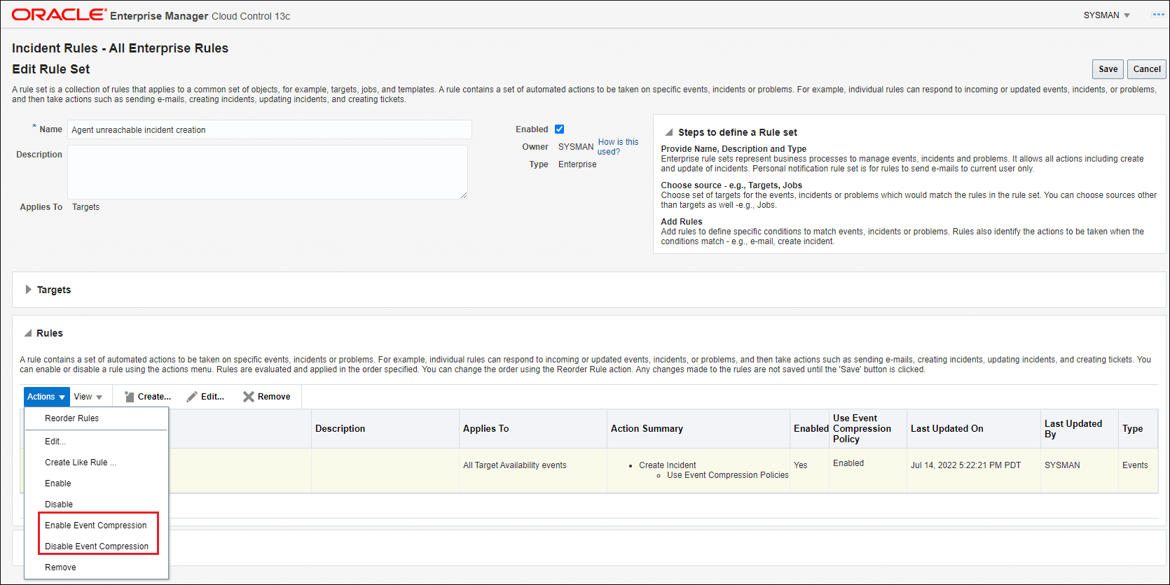

個別のルール・セットに含まれるルールに対するイベント圧縮ポリシーの有効化
1つのルール・セット内のルールに対してイベント圧縮ポリシーを有効化または無効化することもできます。
  1. 表内の個別ルールまたはルール・セットをクリックします。
  2. メニュー・バーの「編集」をクリックします。「ルール・セットの編集」ページが表示されます。
  3. 「ルール」リージョンからルールを選択します。
  4. 「アクション」メニューから、「イベント圧縮の有効化」を選択します。圧縮ポリシーを無効にする場合は、「イベント圧縮の無効化」を選択します。
    ルール・セットの編集ページを示す図。

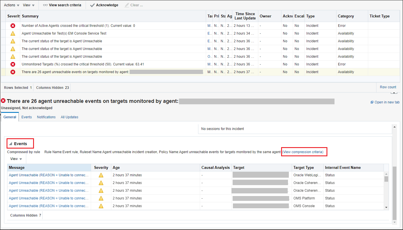

圧縮イベントが含まれるインシデントのインシデント・マネージャでの表示

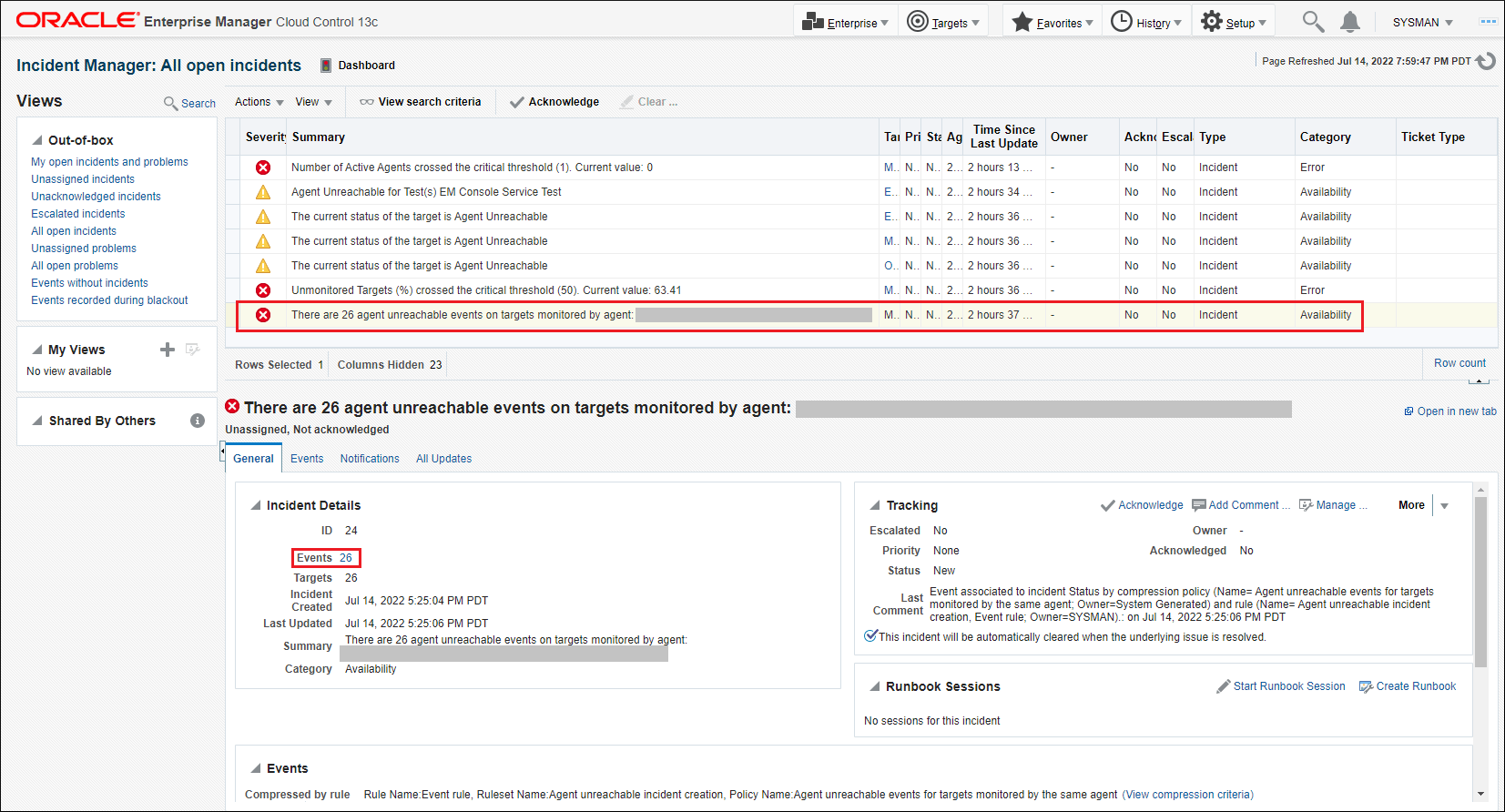

インシデント・マネージャUIでは、特定のインシデントについてのイベント圧縮の詳細に直接アクセスできます。
  1. 「エンタープライズ」メニューから、「モニタリング」、「インシデント・マネージャ」の順に選択します。「インシデント・マネージャ」ダッシュボードが表示されます。
  2. 複数のイベントが含まれているインシデントを選択します。「インシデントの詳細」が表示され、圧縮されているイベントの数が示されます。
    圧縮されたイベントがあるインシデント・マネージャを示す図。
  3. 「一般」タブで、「イベント」リージョンまで下にスクロールします。このリージョンには、インシデント内のトリガーされたイベントが表示されます。
    インシデント内のトリガーされたイベントを示す図。

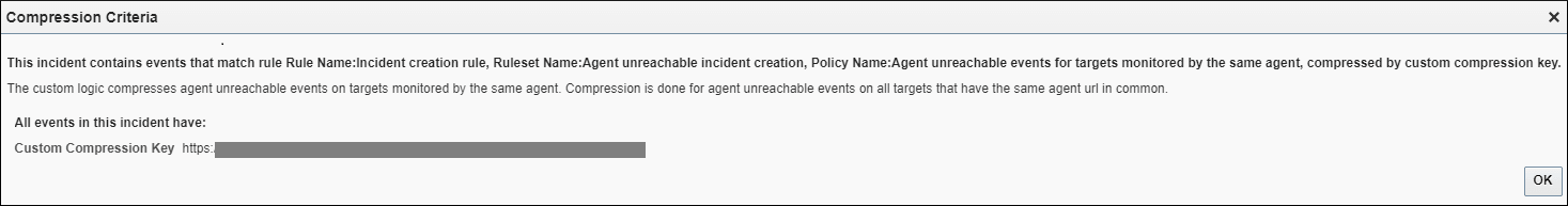

  4. 「圧縮基準の表示」をクリックします。「圧縮基準」ダイアログが表示され、1つのインシデントにイベントをグループ化するために使用する圧縮基準が示されます。
    圧縮条件ダイアログを示す図。
  5. 「OK」をクリックし、ダイアログを閉じます。

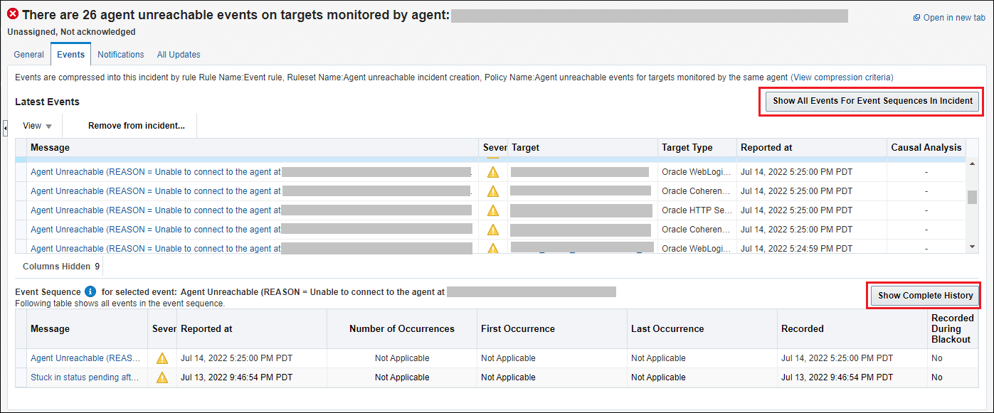

  6. 「イベント」タブをクリックして、インシデントの圧縮イベントの詳細を表示します。
    イベント・タブを示す図。
    次の操作を実行できます。
    • インシデントに含まれるイベント順序のすべてのイベントの表示。現在の順序でイベントを表示するか、イベント順序の完全な履歴を表示するかの選択ができます。
    • 最新のイベントのみの表示。

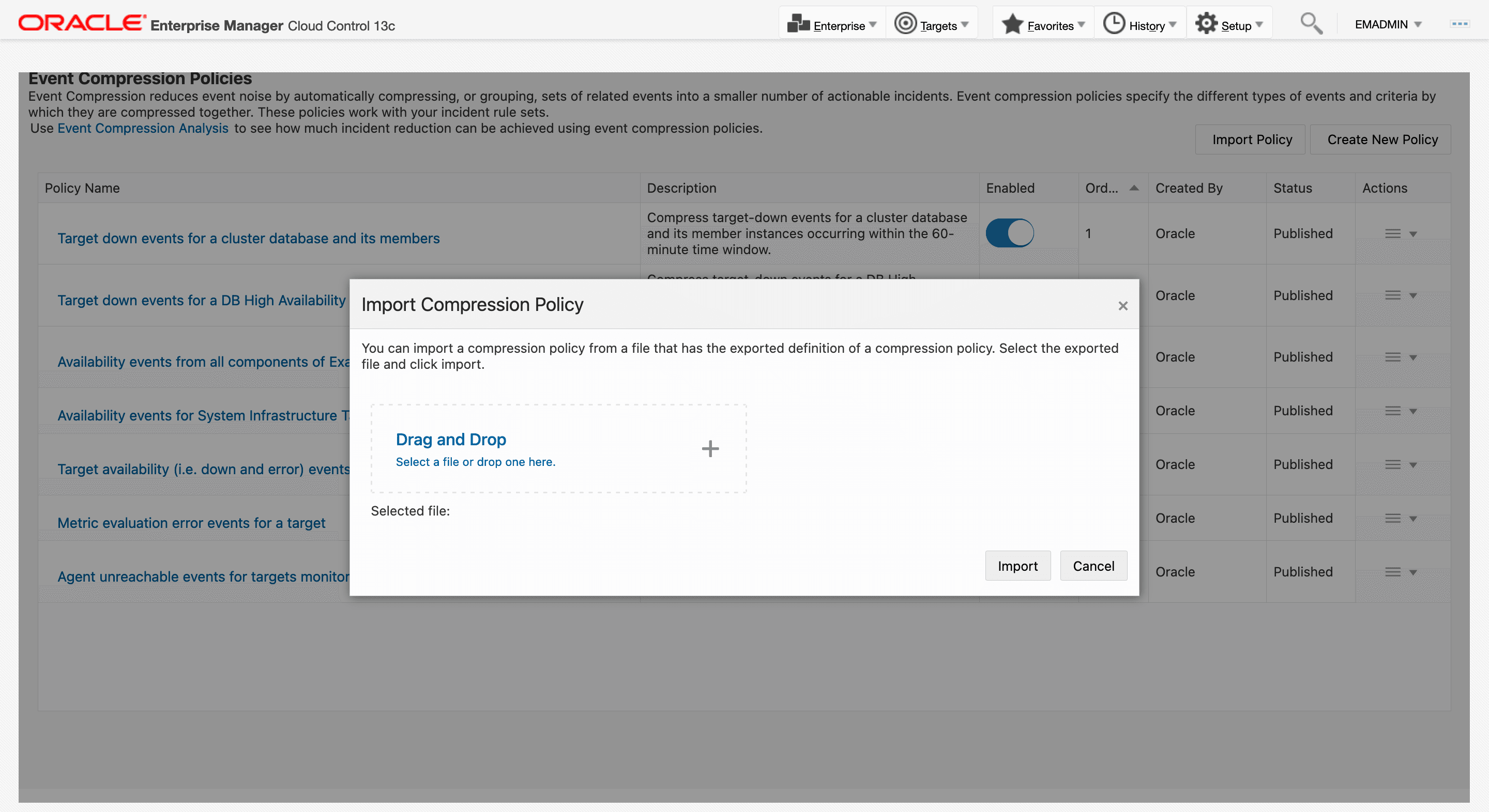

イベント圧縮ポリシーのインポートまたはエクスポート
ユーザー定義圧縮ポリシーでのインポート/エクスポート機能を使用すると、ユーザーは、ユーザーが作成した圧縮ポリシーをエクスポートでき、その場合はポリシー詳細がjsonファイルとしてエクスポートされます。同様に、圧縮ポリシーをインポートすることで圧縮ポリシーを作成することもでき、その場合は、インポートするファイルがjson形式である必要があります。
jsonファイルから圧縮ポリシーをインポートするには:

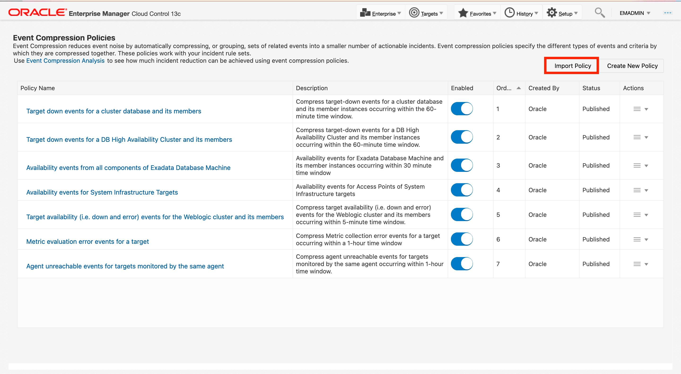

  1. 表の右上にあるポリシーのインポートボタンをクリックします。

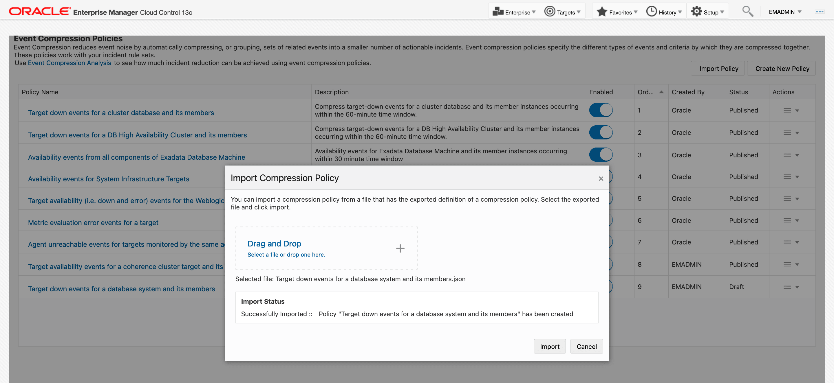

  2. ダイアログ・ボックスでファイルを選択するかドロップします。
    「インポート」ダイアログ・ボックス
  3. インポート・ステータスを確認します。
    インポート・ステータスが示されている「インポート」ダイアログ・ボックス
  4. 「インポート・ステータス」が「正常にインポートされました」になっている場合は、「インポート」をクリックします。

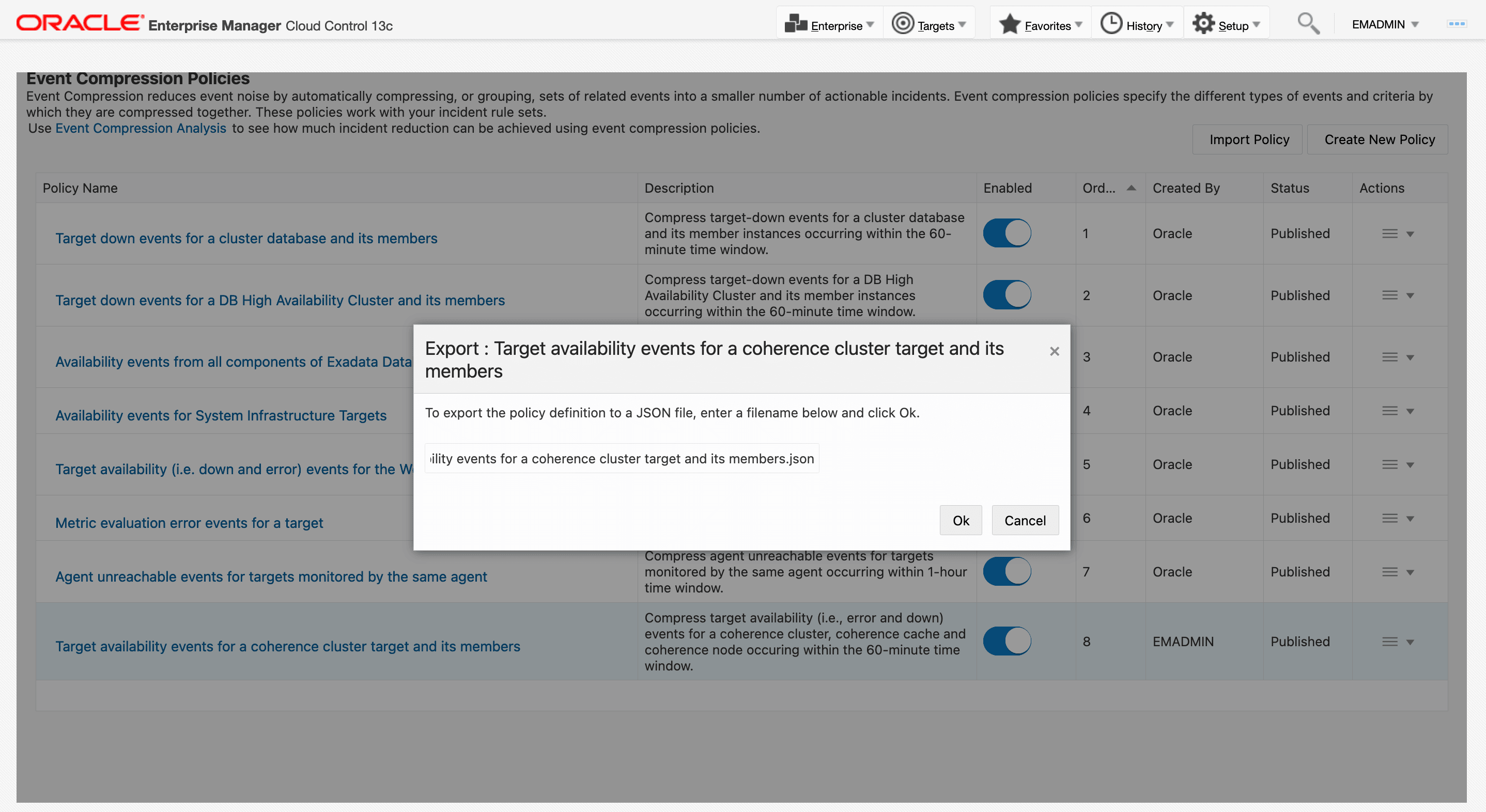

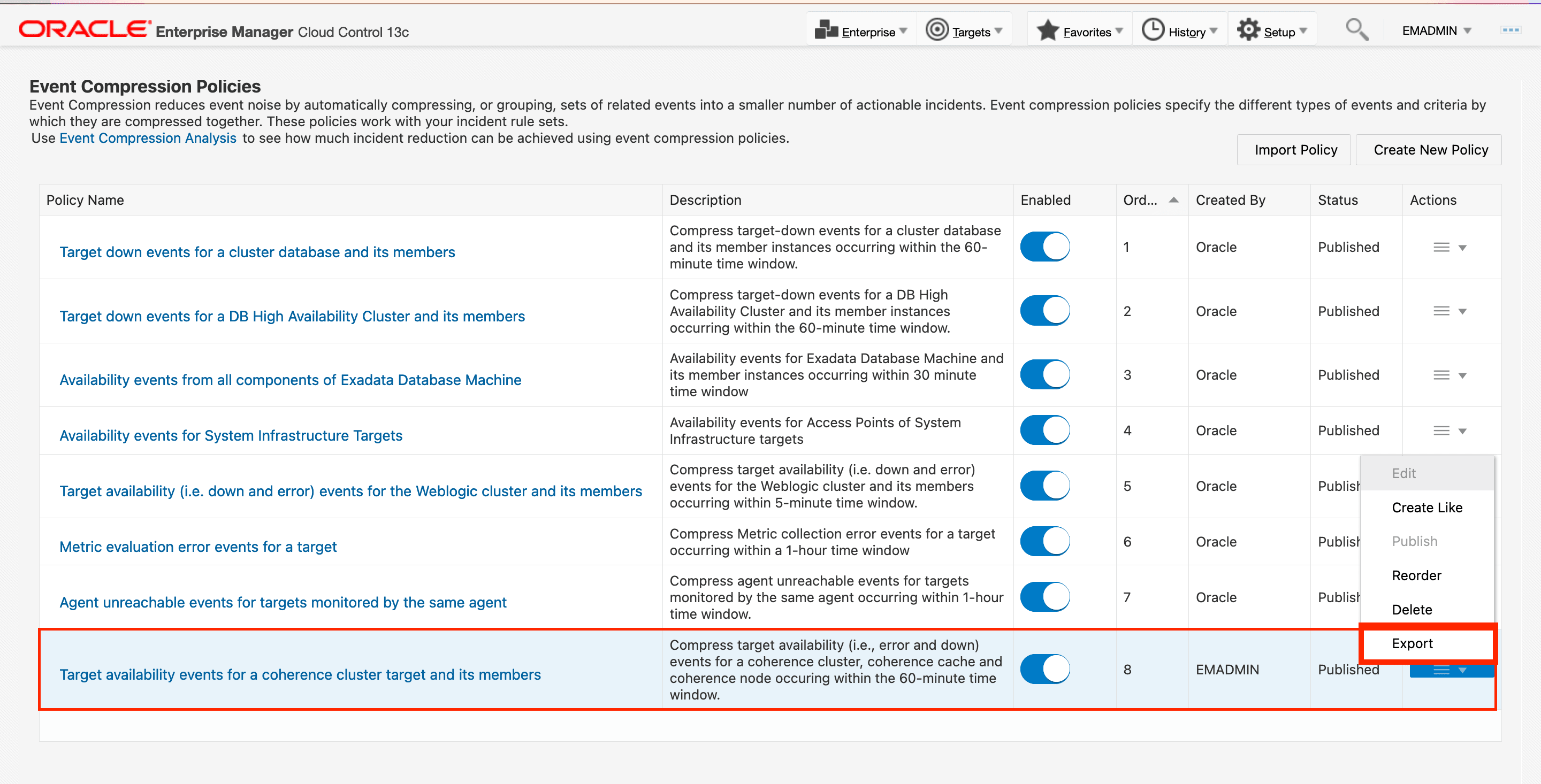

圧縮ポリシーをjsonファイルにエクスポートするには:
  1. エクスポートするポリシーの、ドロップダウンの「アクション」メニューを開き、「エクスポート」をクリックします。
    「エクスポート」ボタンの場所
  2. ファイル名を入力し、「OK」をクリックします。
    エクスポートするポリシーのファイル名を入力します

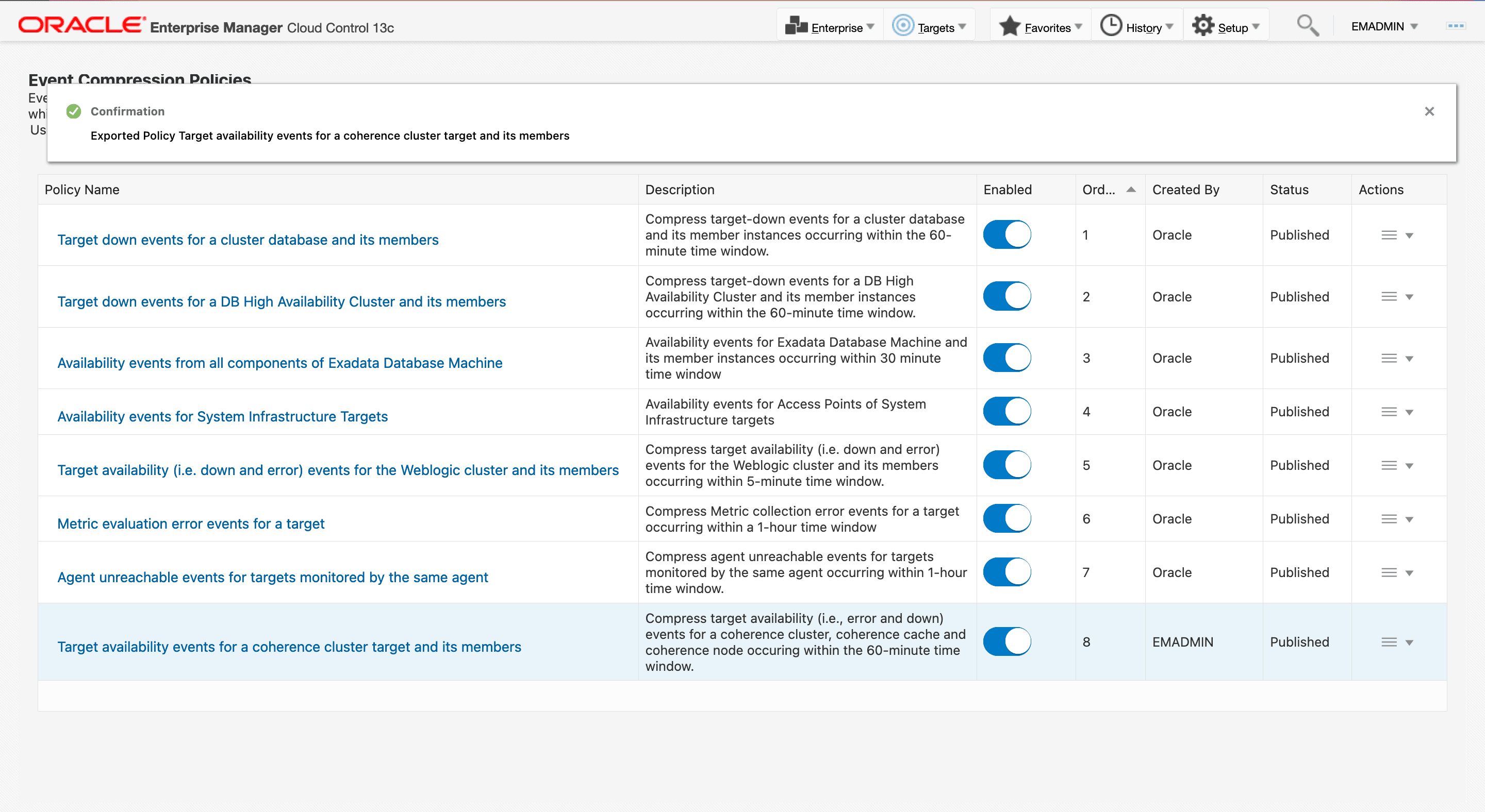

  3. ポリシーが正常にエクスポートされると、確認ポップアップが表示されます。
    確認ポップアップ
