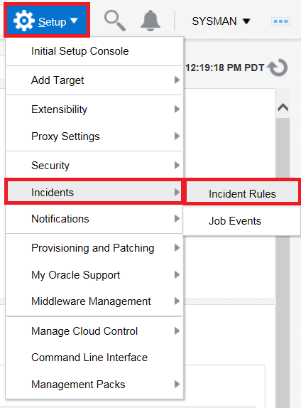

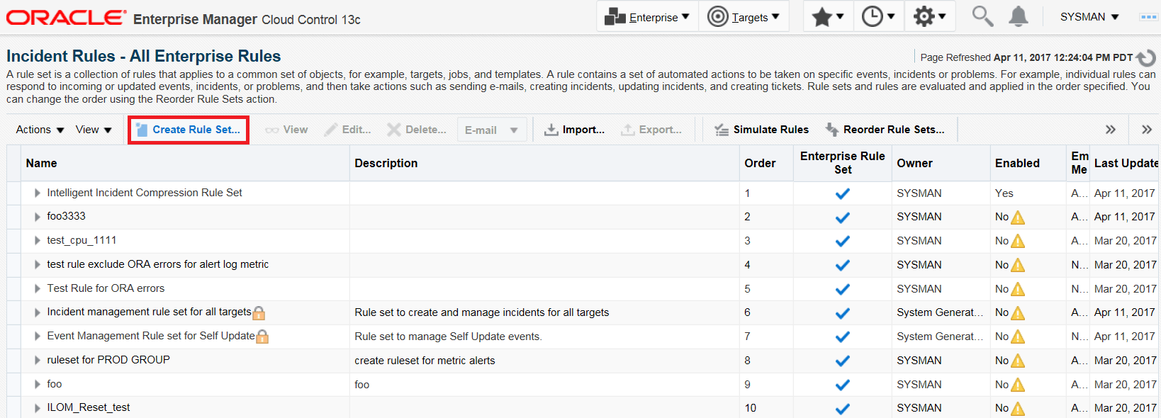

  1. 「設定」→「インシデント」→「インシデント・ルール」の順にクリックします。
    インシデント・ルール・メニュー

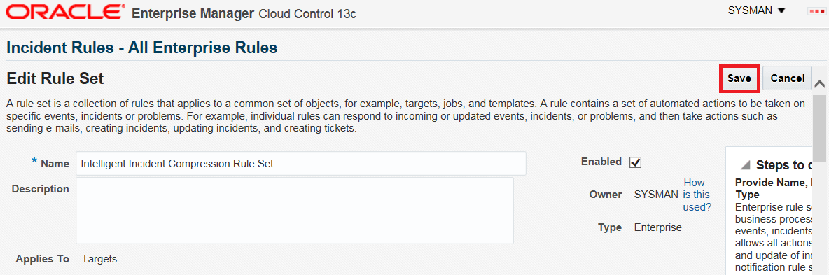

  2. 「ルール・セットの作成」をクリックします
    ルール・セット・メニューの選択

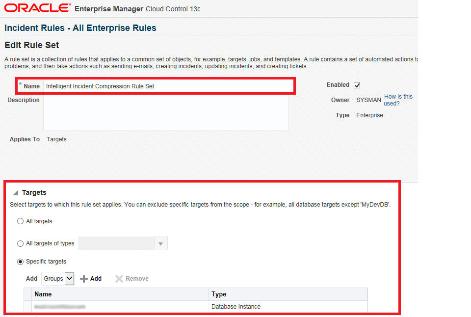

  3. 「ルール・セット」の名前を入力し、そのルールを適用するターゲットを選択します。この例では、ターゲットとして「データベース・インスタンス」を選択しています。
    ルール・セットの編集。

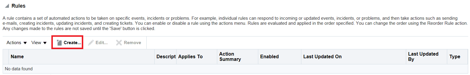

  4. 「ルール」セクションまでスクロールして「作成」をクリックします。
    「作成」をクリックします。

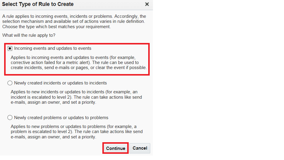

  5. 「作成するルールのタイプを選択」ポップアップ・ウィンドウで、デフォルト(「受信イベントおよびイベントの更新」)が選択されたままにして「続行」をクリックします。
    ルール・タイプの選択。

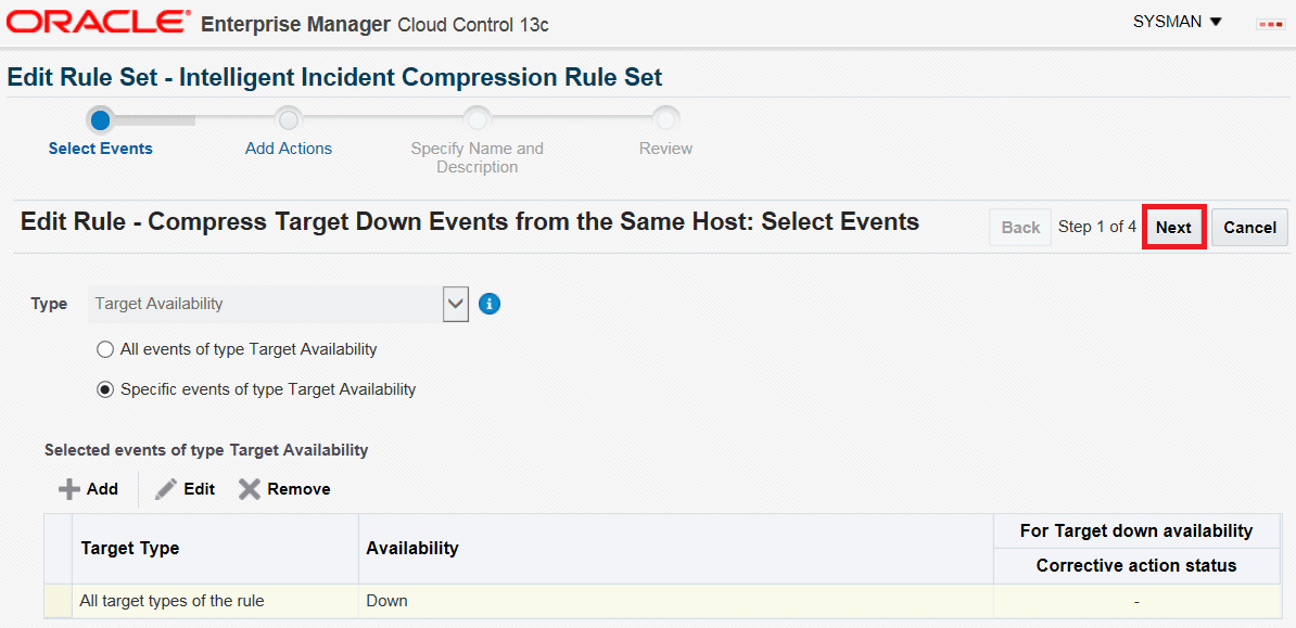

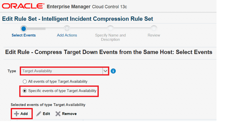

  6. 「タイプ」ドロップダウン・メニューから「ターゲット可用性」を選択し、「タイプターゲット可用性の特定のイベント」を選択します。「追加」をクリックします。
    ルールの編集。

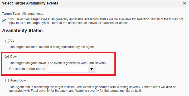

  7.  「停止中」チェック・ボックスを選択し、「OK」をクリックします。
    可用性状態。
  8. 「次」をクリックします。
    イベント・タイプの選択。

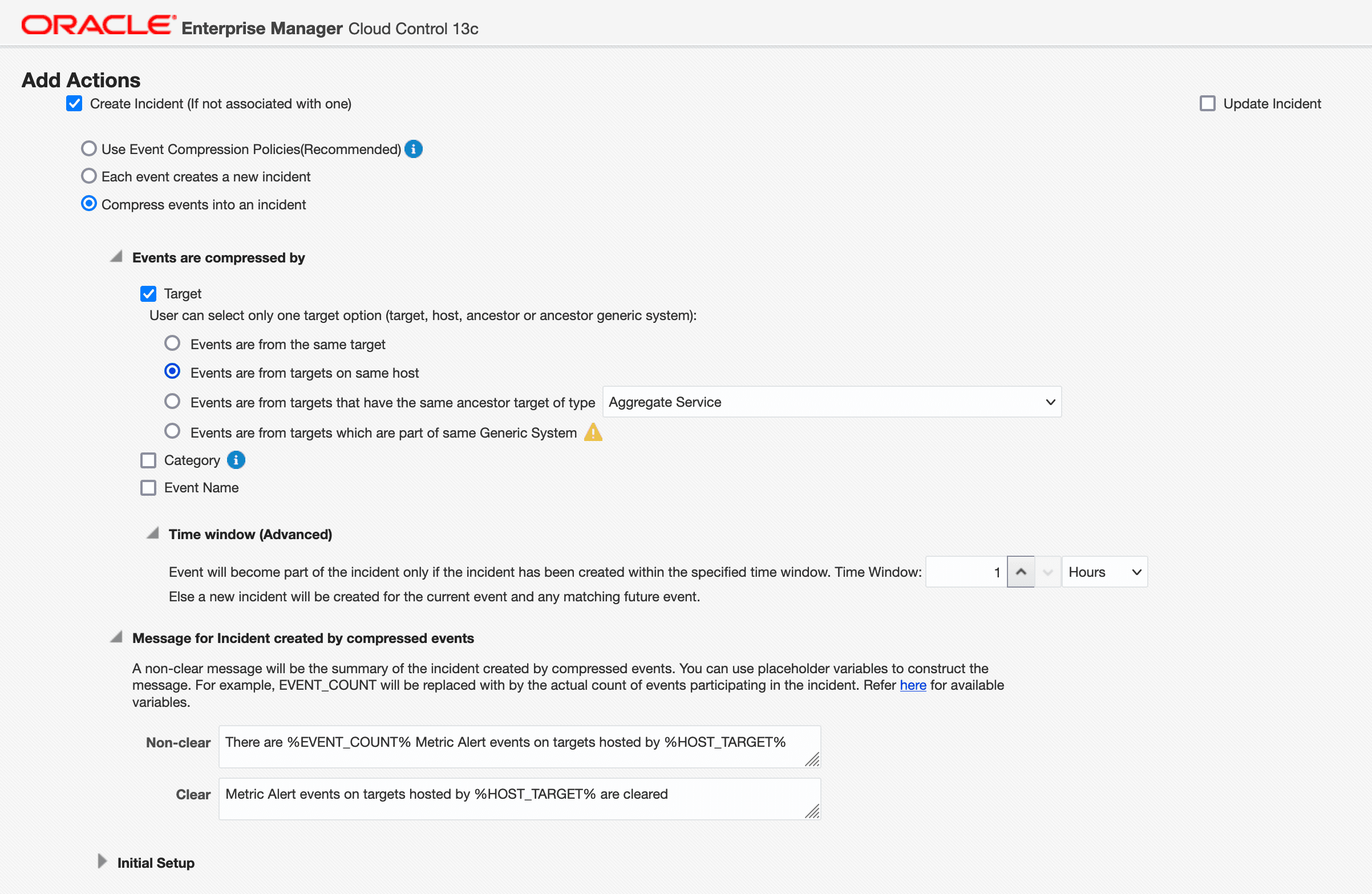

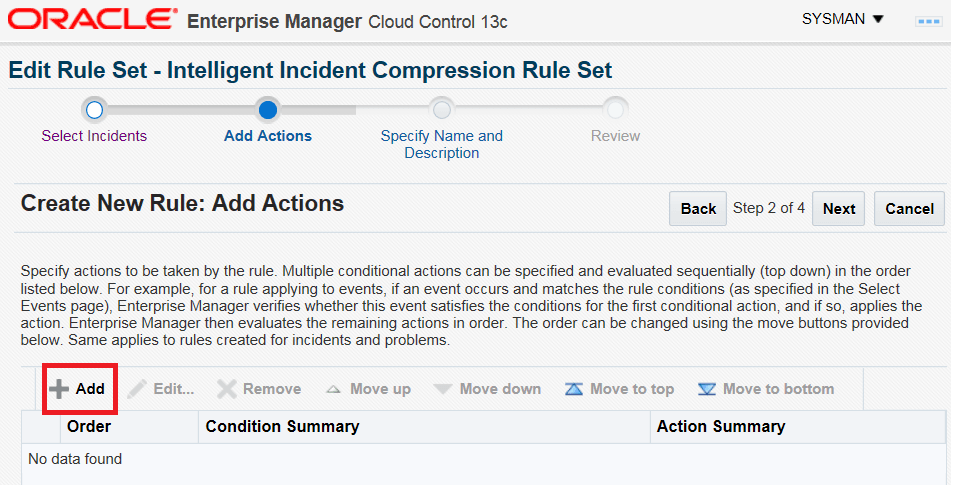

  9.  「追加」をクリックして「条件付きアクション」を追加します。
    条件付きアクションの追加。
  10.  イベントを圧縮する条件を選択し、「続行」をクリックします。この例では、同じホスト上のターゲットからのイベントを圧縮しています。
    条件付きアクションの追加。

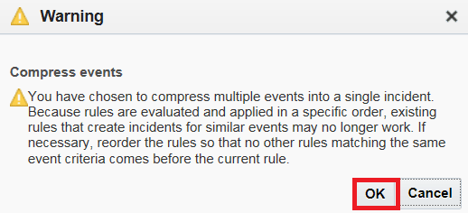

  11. ポップアップ・ウィンドウで、「OK」をクリックします。
    警告

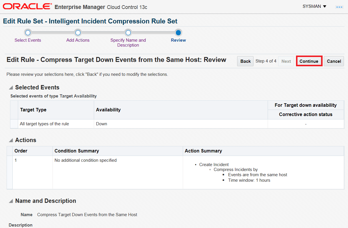

  12. 「次」をクリックします。
    インシデント・ルール

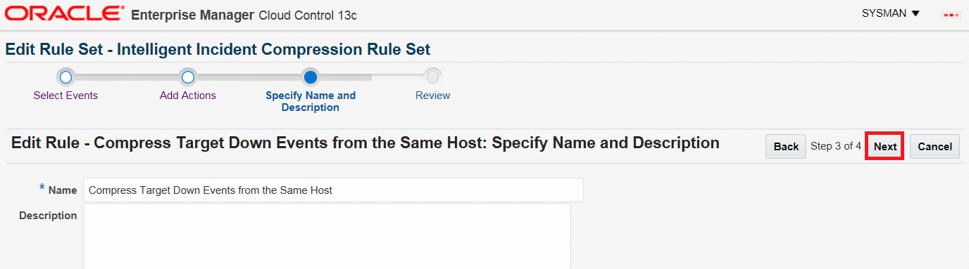

  13. ルールの名前を指定し、「次」をクリックします。
    ルール名

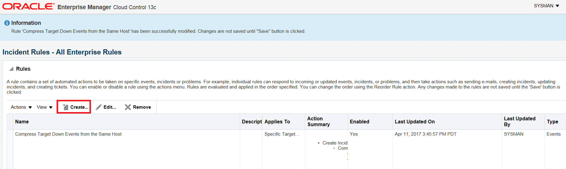

  14. 「続行」をクリックしてルールを追加します。
    ルールの追加。
    次に、圧縮されたインシデントの管理者に通知する新しいルールを作成します。

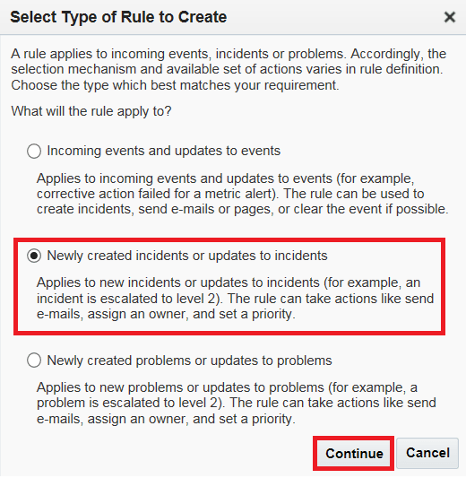

  15. 「作成」をクリックして、電子メール通知を構成する新しいルールを作成します。
    電子メール通知ルール。

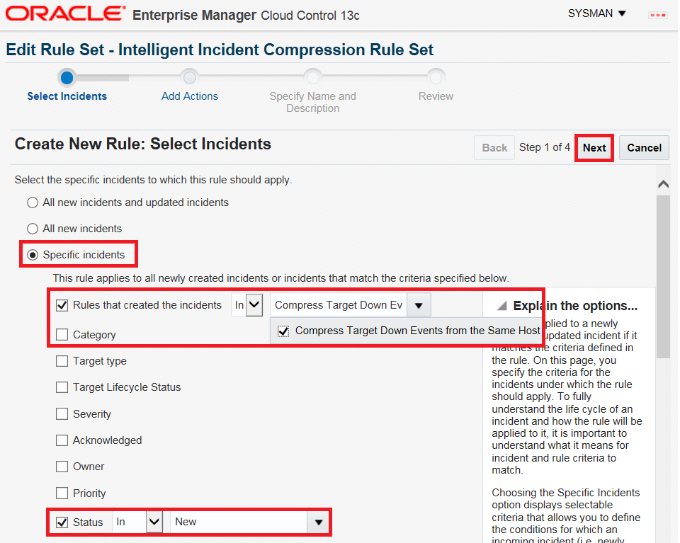

  16. 「新たに作成されたインシデントおよびインシデントの更新」を選択して「続行」をクリックします。
    ルールのタイプの選択
  17. 「特定のインシデント」を選択します。
    1. 「インシデントを作成したルール」のチェック・ボックスを選択し、先ほど作成したルールを選択します。
    2. 「ステータス」のチェック・ボックスを選択し、「新規」を選択します。
    3. 「次」をクリックします。
    特定のインシデントの選択。

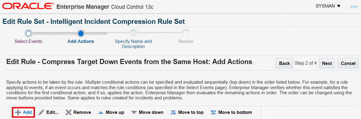

  18. 「追加」をクリックして「条件付きアクション」を追加します。
    条件付きアクションの追加。

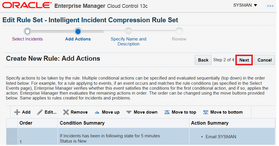

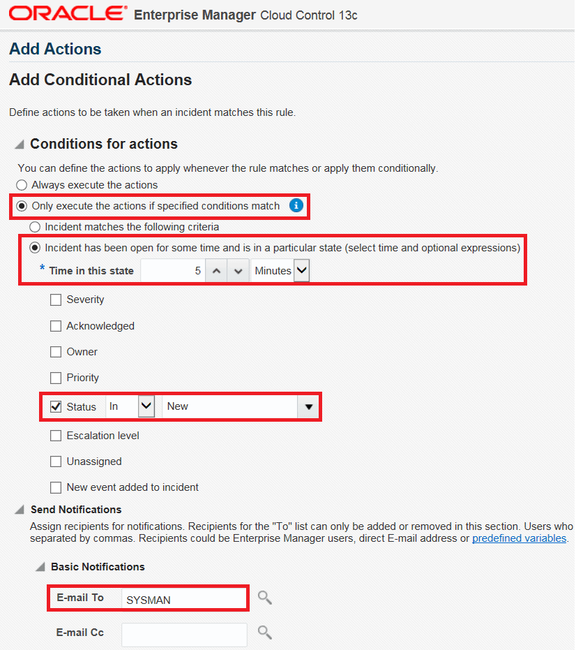

  19. 次のスクリーンショットに示したように「条件付きアクション」を設定します。要件に応じて、通知先のユーザーを変更します。
    アクションの追加。
  20. 「次」をクリックします。

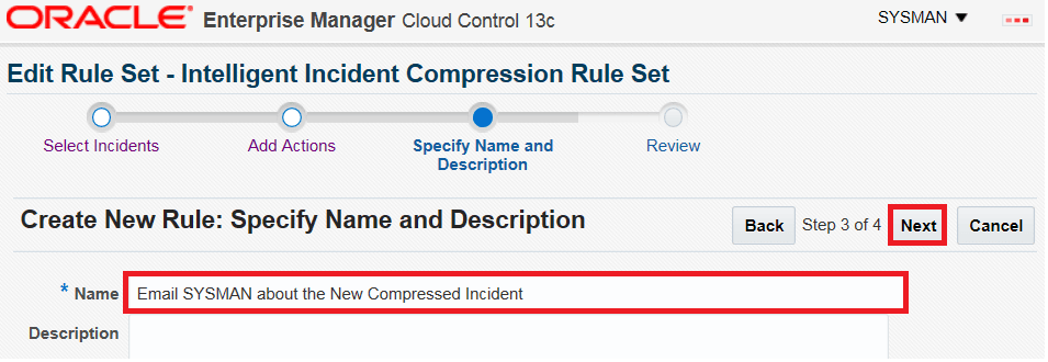

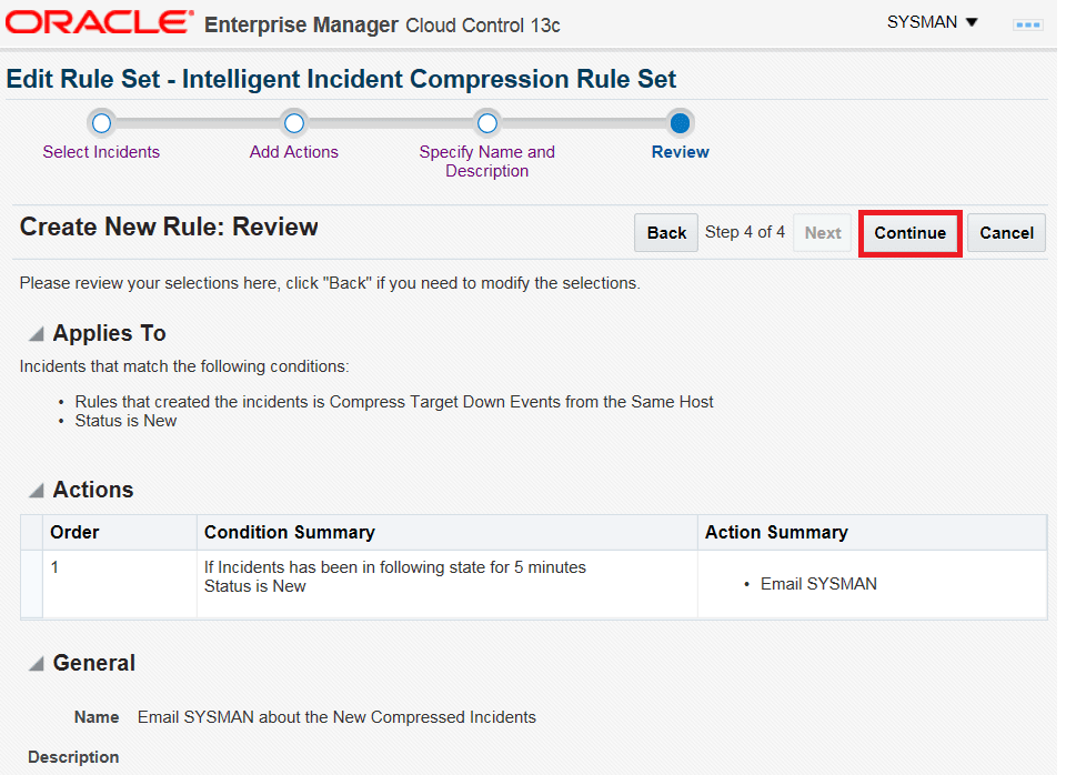

  21. ルールの名前を入力し、「次」をクリックします。
    ルール名の定義。
  22. 続行をクリックします。

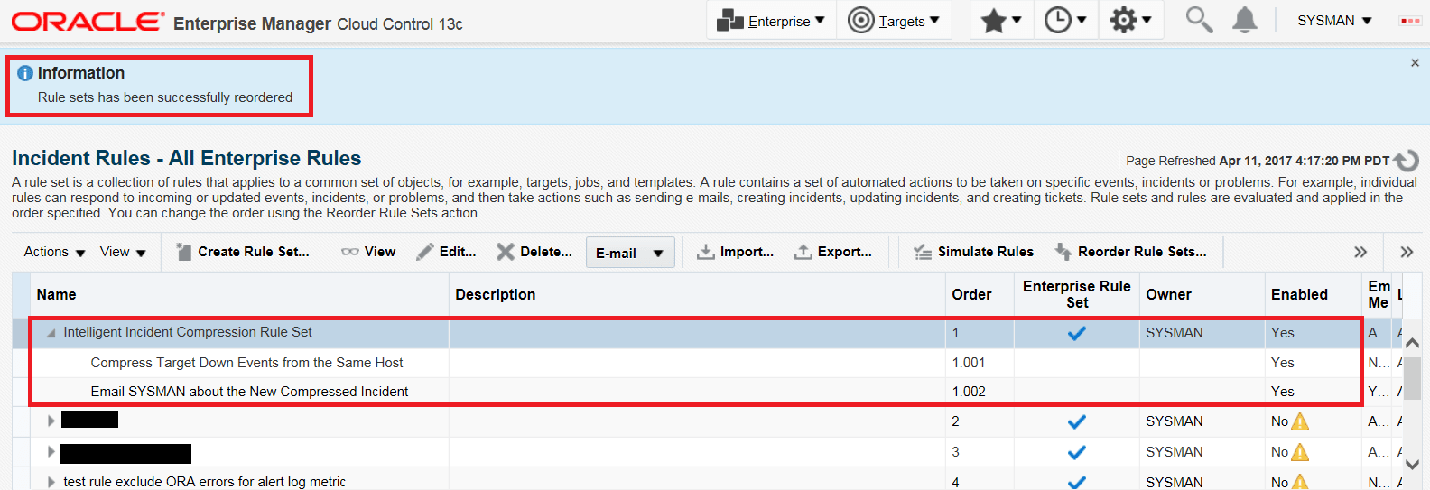

  23. 「保存」をクリックしてルール・セットを保存します。
    ルール・セットの保存

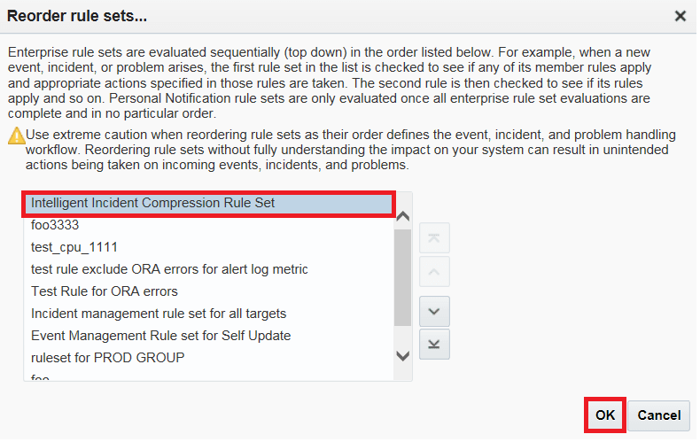

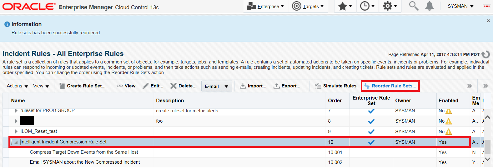

  24. ルール・セットを強調表示して「ルール・セットの並替え」をクリックします。
    ルール・セットの並替え。
  25. ルール・セットを最上位に移動し、「OK」をクリックします。
    ルール・セットの順序の確定
    新しいルール・セットをリストの最上位に移動すると、ルール・エンジンによって最初に評価されます。
