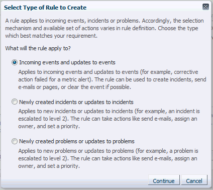

  5. 「ルール」タブで「作成」をクリックします。 「作成するルールのタイプを選択」ダイアログが表示されます。
  6. 「受信イベントおよびイベントの更新」を選択し、「続行」をクリックします。
