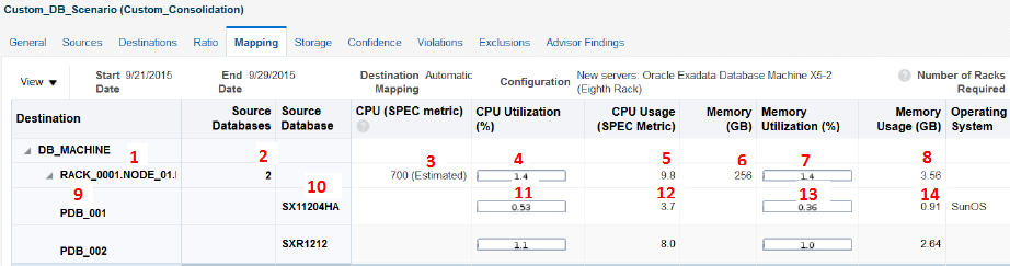

宛先へのデータベース・ソースのマッピング
次に、データベース・ソースを統合する宛先にマップします。目的は、ソース要件を、各宛先の使用可能なリソースにできるだけ厳密に適合させることです。
このマッピングは、データベース移行プランナで自動的に実行することをお薦めします。そうすることで、リソース性能および指定されている様々な統合制約に基づいて、宛先のリソース使用率を最大化できます。手動マッピングを使用する場合、宛先に十分な容量がない場合でも、ソースは宛先にマップされます。さらに、手動マッピングは以前宣言した制約に違反することがあります。
既存の宛先を選択した場合は、オプションで、各ソースおよび宛先を手動でマップできます。
  1. リスト内のソースをクリックします。
  2. 懐中電灯アイコンをクリックし、ソースにマップする宛先を選択します。宛先には単一のソースまたは複数のソースをマップできますが、宛先は1つのみ指定できます
    結果の統合レポートには、手動マッピングが原因のリソースまたは制約の違反(あるいはその両方)が表示されます。
  3. 「次へ」をクリックして、統合シナリオを確認します。

図1-1は、デフォルトのファントム宛先(クラスタ化されたCDB/PDB)を使用した簡単なデータベース間統合のマッピングを示しています。この図は、表1-1で説明されているマッピングの重要なポイントを示しています。
図1-1 データベース統合のマッピング
注釈付きの説明を含む「マッピング」タブ
表1-1は、図1-1で注釈付けされているマッピングの重要なポイントを説明しています。
表1-1 図1-1の凡例
参照点 説明
1
ラック、コンピュート・ノードおよび統合データベース・インスタンスの名前
2
このインスタンスに統合されるデータベース数
3
コンピュート・ノードのCPU容量
4
既存の宛先のCPU使用率を含む(該当する場合)、このコンピュート・ノードの総CPU使用率(%)
5
このコンピュート・ノードの総CPU使用量
6
コンピュート・ノードのメモリー容量
7
既存の宛先の使用率を含む(該当する場合)、このコンピュート・ノードの総メモリー使用率(%)
8
このコンピュート・ノードの総メモリー使用量
9
プラガブル・データベースの名前。
10
このPDBに統合されるソース・データベースの名前
11
このソース・データベースによって使用されるコンピュート・ノードのCPUの割合
12
コンピュート・ノード上のこのソース・データベースのCPU使用量
13
このソース・データベースによって使用されるコンピュート・ノードのメモリーの割合
14
コンピュート・ノード上のこのソース・データベースのメモリー使用量
