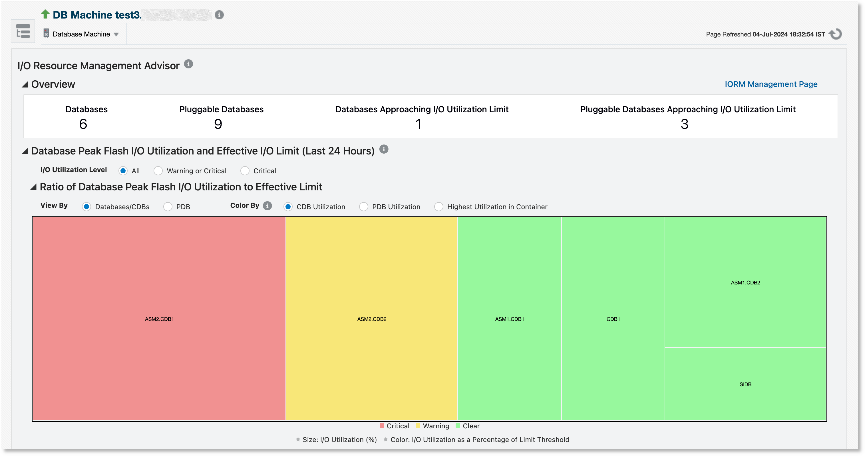

I/Oリソース管理アドバイザのホーム
過去24時間におけるデータベースのピーク・フラッシュI/O使用率および有効なI/O制限セクションのヒートマップは、すべてのデータベースのI/O使用率を視覚的に示し、割り当てられたI/Oリソースが十分に使用されていない、または過剰に使用されているデータベースを迅速に特定するために使用できます。ヒートマップ・タイルは、データベースごとに1つずつあり、次のビジュアル・インジケータを備えています:
  • タイル・サイズ: データベース・フラッシュI/O使用率に比例
  • タイルの色: 次のように、過去24時間におけるピーク・データベース・フラッシュI/O使用率を示します:
    • 赤(クリティカル): I/O使用率が組込みクリティカルしきい値(75%)を超えました。
    • 黄(警告): I/O使用率が組込み警告(50%)とクリティカル(75%)のしきい値の間でした。
    • 緑(クリア): I/O使用率が組込み警告しきい値を下回りました。
ヒートマップには、データを整理するための2つの表示オプション・セット(「表示方法」「色の基準」)があります。
「表示方法」オプションは次のとおりです:
  • データベース/CDB: データベースまたはCDBレベルのピーク・フラッシュI/O使用率を表示します。このオプションは、ExadataシステムにCDBと、非コンテナの単一インスタンス・データベースまたはクラスタ・データベース(非CDB) (あるいはその両方)がどちらもある場合に使用します。
  • PDB: PDBレベルのピーク・フラッシュI/O使用率を表示します。これは、ExadataシステムにCDB (したがってPDB)のみがある場合に役立ちます。
「色の基準」オプションは、ヒートマップのレンダリング時に、ピーク・フラッシュI/O使用率の比較を適用するレベルを制御します。「色の基準」オプションは次のとおりです:
  1. データベース/CDBの使用率: 色は、CDBレベル(または、該当する場合は非CDBレベル)で集計されたピーク・フラッシュI/O使用率を比較することによって決まります。
  2. PDB使用率: 色は、CDB内のすべてのPDBでのピークPDBフラッシュI/O使用率によって決まります。
  3. コンテナ内で最も高い使用率: 色は、前述の2つのシナリオ間で到達した最も高いフラッシュI/O使用率によって決まります。これは、非CDB/CDBレベルかPDBレベルかに関係なく、I/Oホットスポットの視覚化に役立つため、最も包括的なオプションです。
ヒートマップのタイルをクリックすると、データベースのピーク・フラッシュI/O使用率および過去24時間における有効なI/O制限セクションの表に、対応するデータベースの使用率メトリックが表示されます。
使用例: コンテナ・データベースASM1.CDB1には3つのPDBがあり、そのうちの1つASM1.CDB1.PDB2のみI/O制限が低くなっています。CDBのピークI/O使用率は低いですが、ASM1.CDB1.PDB2のピークI/O使用率は、過去24時間において少なくとも1回制限に達しました。「色の基準」「データベース/CDBの使用率」に設定されている場合、このCDBのタイルは緑で表示されますが、「コンテナ内で最も高い使用率」に設定されている場合は赤で表示されます。
