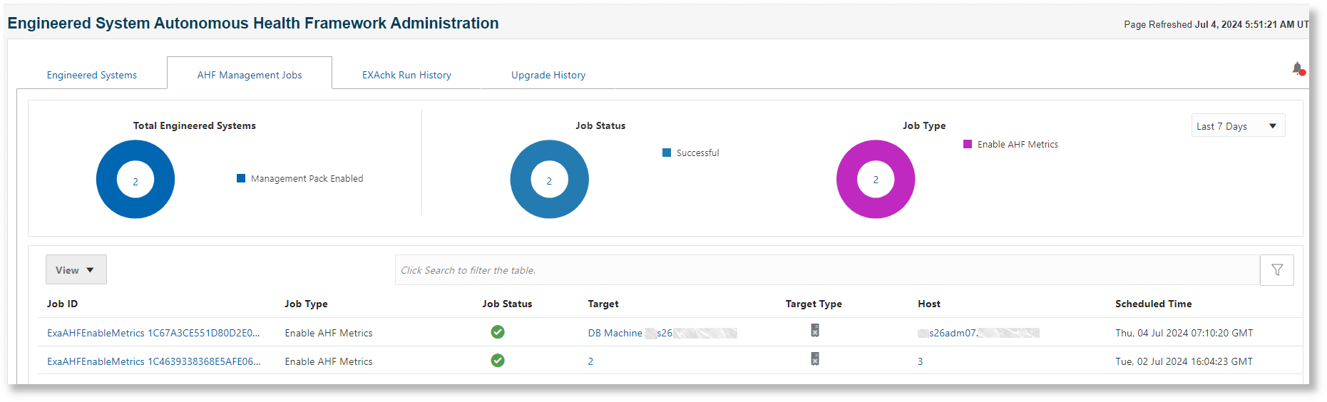

AHFジョブのモニタリング
AHF管理ジョブ・タブを使用して、すべてのエンジニアド・システム・ホストで実行されるすべてのOracle Enterprise Manager AHF管理ジョブのサマリーを表示します。ジョブの時間範囲は、「過去24時間」「7日間」(デフォルト)または「30日間」に変更できます。
AHF管理ジョブ・タブ
AHF管理ジョブ・タブでは、次のリング・チャートを使用できます:
  • エンジニアド・システム合計: 「エンジニアド・システム」タブと同じです。
  • ジョブ・ステータス: エンジニアド・システム・フリートに対して実行されたすべてのAHF管理ジョブのステータス内訳が表示されます。次のステータス値があります:
    • 成功
    • 失敗
    • エラー付きで完了
    • 実行中
    • 停止中
  • ジョブ・タイプ: 実行されたAHF管理ジョブのタイプの内訳が表示されます。次のジョブ・タイプがあります:
    • AHFのアップグレード
    • AHFコマンドの実行
    • アップグレード構成
    • EXAchk自動実行のスケジュール
    • AHFメトリックの有効化
    • 自動アップグレード用のAHFソフトウェアのステージング
リング・チャートの下の表には、実行されたAHF管理ジョブの詳細が表示されます。表をフィルタ処理するには、リング・チャートのセクションをクリックするか、表の上のフィルタを使用します。次のフィルタ・オプションが表で使用できます:
  • ジョブID: Oracle Enterprise ManagerジョブのジョブID。%ワイルドカード文字を使用して、部分文字列検索を実行できます。
  • ターゲット: エンジニアリング・システムのターゲット名。%ワイルドカード文字を使用して、部分文字列検索を実行できます。
  • ターゲット・タイプ: エンジニアリング・システムのターゲット・タイプ。指定可能な値は、「Oracle Exadataデータベース・マシン」「Exadataインフラストラクチャ」および「リカバリ・アプライアンス」です。
  • ホスト: ジョブが実装されたホスト・ターゲット。%ワイルドカード文字を使用して、部分文字列検索を実行できます。
  • ジョブ・ステータス: ジョブ実行のステータス。指定可能な値は、「成功」「失敗」「エラー付きで完了」「実行中」および「停止中」です。
  • ジョブ・タイプ: ジョブのタイプ。指定可能な値は、「AHFのアップグレード」「AHFコマンドの実行」「構成のアップグレード」「EXAchk自動実行スケジュール」「AHFメトリックの有効化」および「自動アップグレード用のAHFソフトウェアのステージング」です。

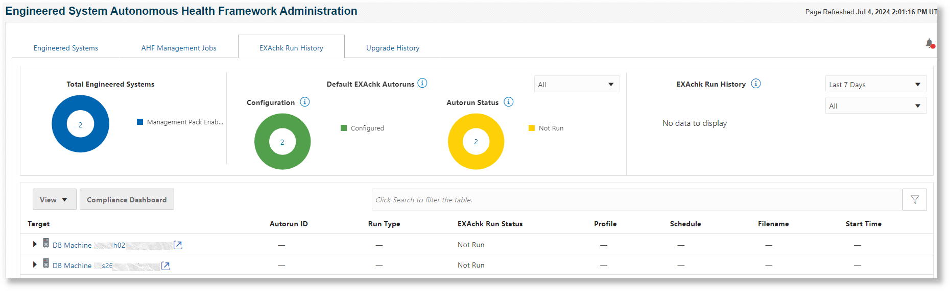

EXAchk実行のモニタリング
「EXAchk実行履歴」タブには、エンジニアド・システム・フリート全体で構成されたすべての自動実行の履歴が示されます。実行履歴の時間範囲は、「過去24時間」「7日間」(デフォルト)または「30日間」に変更できます。
「EXAchk実行履歴」タブ
このタブでは、次のリング・チャートを使用できます:
  • デフォルトのEXAchk自動実行: デフォルトのOracle定義のEXAchk自動実行とその最新の実行ステータスに関する詳細。メニューを使用して、自動実行プロファイル名で結果をフィルタ処理します。
    • 構成: 各エンジニアド・システム内のクラスタ・レベルで集計された自動実行の数。次の値があります。
      • 構成済: 選択した自動実行は、エンジニアド・システム内のすべてのクラスタに対して構成されています。
      • 一部構成済: 選択した自動実行は、エンジニアド・システム内の1つ以上のクラスタに対して構成されていません。
    • 自動実行のステータス: 選択したデフォルトのOracle定義自動実行の過去24時間のEXAchk実行のステータス
  • EXAchk実行履歴: 選択した時間枠のオンデマンド実行、デフォルトの自動実行およびユーザー定義の自動実行のEXAchk実行のステータス。次の値があります。
    • すべて: すべてのEXAchk実行
    • デフォルト: デフォルトの自動実行autostart_client_exatier1およびautostart_clientからのEXAchk実行
    • デフォルト(変更済): 変更されたデフォルトの自動実行からのEXAchk実行
    • ユーザー定義: スケジュールされた間隔で起動されたユーザー定義の自動実行からのEXAchk実行
    • オンデマンド: 手動で起動されたEXAchk実行
リング・チャートの下の表には、エンジニアド・システム・フリート内のホスト・ターゲット全体でのEXAchk実行の詳細が表示されます。一部の値は、親エンジニアド・システム・ターゲット・レベルで集計されます。表をフィルタ処理するには、リング・チャートのセクションをクリックするか、表の上のフィルタ・コントロールを使用します。次のフィルタ・オプションが表で使用できます:
  • 自動実行ID: AHFによって自動実行に割り当てられたID。%ワイルドカード文字を使用して、部分文字列検索を実行できます。
  • EXAchk実行ステータス: EXAchk実行の状態。指定可能な値は、「成功」「失敗」および「未実行」です。
  • プロファイル: EXAchk実行に使用されるプロファイルの名前。%ワイルドカード文字を使用して、部分文字列検索を実行できます。
  • 実行タイプ: EXAchk実行のタイプ。指定可能な値は、「自動実行(デフォルト)」「自動実行(デフォルト以外)」および「オンデマンド」です。

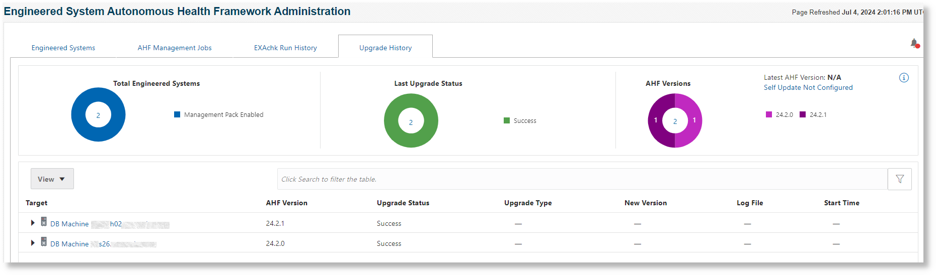

AHFアップグレードのモニタリング
アップグレード履歴タブ
アップグレード履歴タブには、エンジニアド・システム・フリート全体のAHFアップグレードの履歴に関する情報が表示されます。このタブでは、次のリング・チャートを使用できます:
  • 最終アップグレード・ステータス: すべてのエンジニアド・システムでの最新アップグレード・ステータスの内訳が表示されます。値には、「成功」および「失敗」があります。
  • AHFバージョン: すべてのエンジニアド・システム・ホストでのAHFバージョンの内訳が表示されます
リング・チャートの下の表には、エンジニアド・システム階層内の各ホスト・ターゲットのAHFアップグレード履歴の詳細が示されます。一部の値は、親エンジニアド・システム・ターゲット・レベルで集計されます。表をフィルタ処理するには、リング・チャートのセクションをクリックするか、表の上のフィルタ・コントロールを使用します。次のフィルタ・オプションが表で使用できます:
  • アップグレード・ステータス: アップグレード操作のステータス。指定可能な値は、「成功」および「失敗」です。
  • AHFバージョン: ホストにインストールされているAHFバージョン
  • 開始時刻: アップグレード操作の開始時刻。指定可能な値は、「過去24時間」「過去7日間」および「過去30日間」です。
アップグレード履歴ファイルのダウンロード
最後のAHFアップグレード操作の詳細を表示するために、ホスト・ターゲットのアップグレード履歴ファイルをダウンロードできます。特定のホストのファイルをダウンロードするには、「ログ・ファイル」列のダウンロード・アイコンをクリックして、ホスト資格証明を指定し、「OK」ボタンをクリックします。履歴ファイルは、ブラウザが実行されているデバイスにダウンロードされます。
