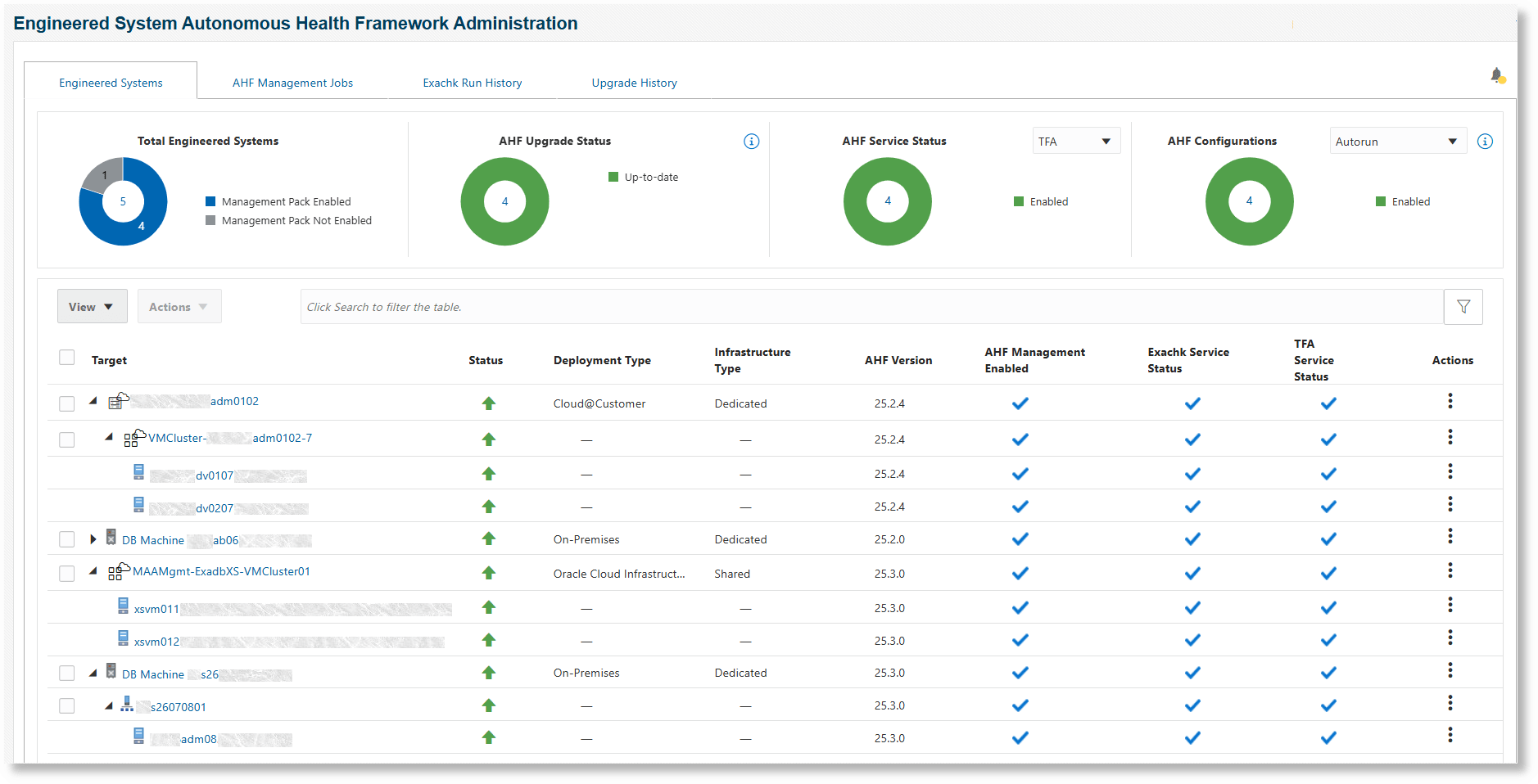

「エンジニアド・システム」タブ
「エンジニアド・システム」タブには、Oracle推奨の標準に従ってエンジニアド・システム・ターゲットでAHFが構成されているかどうかを判断するために使用できる概要が表示されます。このタブには、次のリング・チャートがあります:
  • エンジニアド・システム合計: モニタリング対象のエンジニアド・システム・ターゲットの合計数が、該当する管理パックが有効か無効かによって分類されて表示されます
    ページ上の他のすべてのチャートおよびモニタリング・データには、該当する管理パックが無効になっているDatabase Machine、Exadataインフラストラクチャ、Oracle Exadata Database Service on Exascale Infrastructureおよびリカバリ・アプライアンスのターゲットは含まれず、このようなターゲットではページの機能を使用できません。
  • AHFアップグレード・ステータス: 自己更新で使用可能な最新のAHFバージョンに基づいて、フリート全体の現在のアップグレード・ステータスが表示されます。次のステータス値があります:
    • 要アップグレード: 180日より古いAHFインストールを持つホスト
    • 最新: 最新のAHFバージョンを持つホスト。これはすべてのシステムに理想的なシナリオです。
    • アップグレードが必要: AHFバージョンが自己更新に存在するバージョンより低いホスト
    • その他: AHFがインストールされていないホスト、またはターゲットでAHFメトリックが収集されていないホスト
  • AHFサービス・ステータス: TFAおよびExachkサービスの有効化ステータスが表示されます。メニュー・コントロールを使用して、分析するサービスを指定します。すべてのシステムでTFAサービスとExachkサービスの両方を有効にすることをお薦めします。
  • AHF構成: 自動アップグレードおよび自動実行構成が有効または無効になっているシステムの数が表示されます。メニュー・コントロールを使用して、分析する構成を指定します。自動アップグレードおよび自動実行を有効にすると、エンジニアド・システムのメンテナンスが合理化されます。
リング・チャートの各セクションをクリックすると、チャートのデータに基づいて表をフィルタ処理できます。
エンジニアド・システム階層内のホスト・ターゲットで実行されているAHFサービスのヘルスおよび構成に関する詳細は、前述の表に集計されます。表をフィルタ処理するには、リング・チャートのセクションをクリックするか、表の上のフィルタ・コントロールを使用します。次のフィルタ・オプションが表で使用できます:
  • ターゲット: エンジニアリング・システムのターゲット名。%ワイルドカード文字を使用して、部分文字列検索を実行できます。
  • ターゲット・タイプ: エンジニアリング・システムのターゲット・タイプ。指定可能な値は、「Oracle Exadataデータベース・マシン」、「Exadataインフラストラクチャ」および「リカバリ・アプライアンス」です。
  • AHFバージョン: ホストにインストールされているAHFバージョン
  • デプロイメント・タイプ: Exadata VMクラスタのデプロイメントのタイプ使用可能な値は、Cloud@Customer、「Oracle Cloud Infrastructure」、Multicloud@Azure、Multicloud@Google CloudおよびMulticloud@AWSです。
  • インフラストラクチャ・タイプ: 基礎となるインフラストラクチャのタイプ。使用可能な値は、「専用」および「共有」です。
  • 自動アップグレード: ホストの自動アップグレード状態。指定可能な値は「有効」および「無効」です。
  • 自動実行: ホストの自動実行状態。指定可能な値は「有効」および「無効」です。
  • ステージングの場所: ホスト上のAHFインストーラのステージング・ディレクトリ。%ワイルドカード文字を使用して、部分文字列検索を実行できます。
  • Exachkサービス・ステータス: ホストのExachkサービスの状態。指定可能な値は「有効」および「無効」です。
  • TFAサービス・ステータス: ホストのTFAサービスの状態。指定可能な値は「有効」および「無効」です。
  • AHFアップグレード・ステータス: ホストのAHFアップグレード・ステータス。指定可能な値は、「要アップグレード」、「最新」、「アップグレードが必要」および「その他」です。

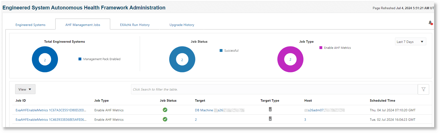

AHF管理ジョブ・タブを使用して、すべてのエンジニアド・システム・ホストで実行されるすべてのOracle Enterprise Manager AHF管理ジョブのサマリーを表示します。ジョブの時間範囲は、「過去24時間」、「7日間」(デフォルト)または「30日間」に変更できます。
AHF管理ジョブ・タブ
AHF管理ジョブ・タブでは、次のリング・チャートを使用できます:
  • エンジニアド・システム合計: 「エンジニアド・システム」タブと同じです。
  • ジョブ・ステータス: エンジニアド・システム・フリートに対して実行されたすべてのAHF管理ジョブのステータス内訳が表示されます。次のステータス値があります:
    • 成功
    • 失敗
    • エラー付きで完了
    • 実行中
    • 停止中
  • ジョブ・タイプ: 実行されたAHF管理ジョブのタイプの内訳が表示されます。次のジョブ・タイプがあります:
    • AHFのアップグレード
    • AHFコマンドの実行
    • アップグレード構成
    • Exachk自動実行のスケジュール
    • AHFメトリックの有効化
    • 自動アップグレード用のAHFソフトウェアのステージング
リング・チャートの下の表には、実行されたAHF管理ジョブの詳細が表示されます。表をフィルタ処理するには、リング・チャートのセクションをクリックするか、表の上のフィルタを使用します。次のフィルタ・オプションが表で使用できます:
  • ジョブID: Oracle Enterprise ManagerジョブのジョブID。%ワイルドカード文字を使用して、部分文字列検索を実行できます。
  • ターゲット・タイプ: エンジニアリング・システムのターゲット・タイプ。使用可能な値は、「Oracle Exadataデータベース・マシン」、「Exadataインフラストラクチャ」、「Exadata VMクラスタ」(Oracle Exadata Database Service on Exascale Infrastructure用)および「リカバリ・アプライアンス」です。
  • ホスト: ジョブが実装されたホスト・ターゲット。%ワイルドカード文字を使用して、部分文字列検索を実行できます。
  • ジョブ・ステータス: ジョブ実行のステータス。指定可能な値は、「成功」、「失敗」、「エラー付きで完了」、「実行中」および「停止中」です。
  • ジョブ・タイプ: ジョブのタイプ。指定可能な値は、「AHFのアップグレード」、「AHFコマンドの実行」、「アップグレード構成」、「EXAchk自動実行のスケジュール」、「AHFメトリックの有効化」および「自動アップグレード用のAHFソフトウェアのステージング」です。

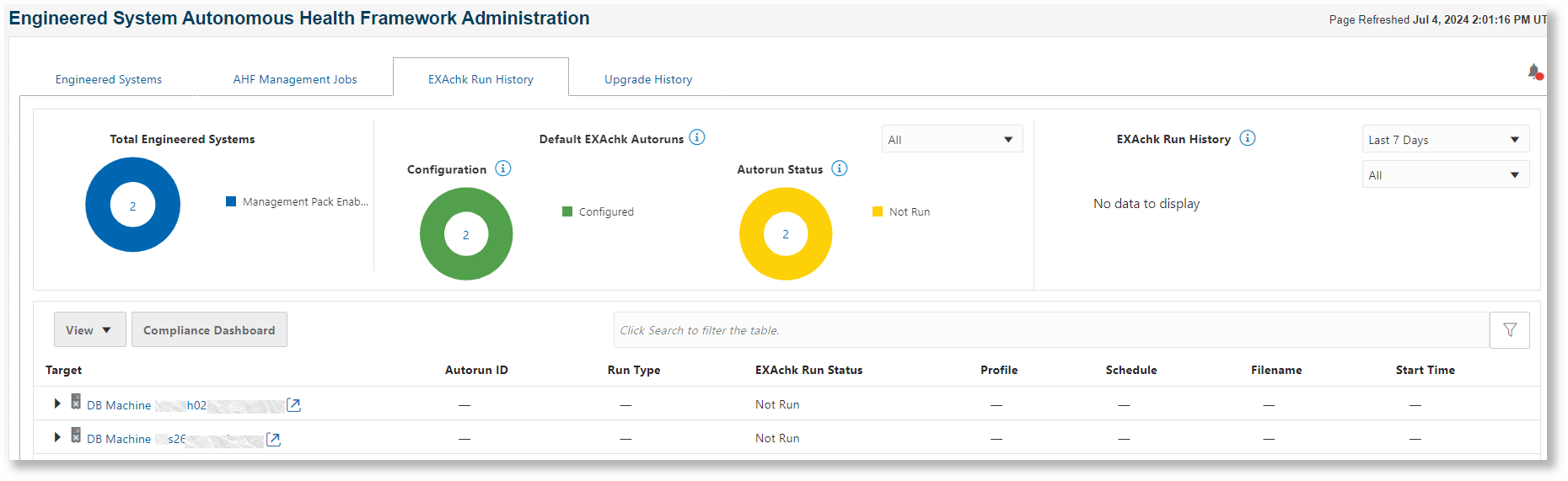

「Exachk実行履歴」タブには、エンジニアド・システム・フリート全体で構成されたすべての自動実行の履歴が示されます。実行履歴の時間範囲は、「過去24時間」、「7日間」(デフォルト)または「30日間」に変更できます。
Exachk実行履歴タブ
このタブでは、次のリング・チャートを使用できます:
  • デフォルトのExachk自動実行: デフォルトのOracle定義のExachk自動実行とその最新の実行ステータスに関する詳細。メニューを使用して、自動実行プロファイル名で結果をフィルタ処理します。
    • 構成: 各エンジニアド・システム内のクラスタ・レベルで集計された自動実行の数。次の値があります。
      • 構成済: 選択した自動実行は、エンジニアド・システム内のすべてのクラスタに対して構成されています。
      • 一部構成済: 選択した自動実行は、エンジニアド・システム内の1つ以上のクラスタに対して構成されていません。
    • 自動実行のステータス: 選択したデフォルトのOracle定義自動実行の過去24時間のExachk実行のステータス
  • Exachk実行履歴: 選択した時間枠のオンデマンド実行、デフォルトの自動実行およびユーザー定義の自動実行のExachk実行のステータス。次の値があります。
    • すべて: すべてのExachk実行
    • デフォルト: デフォルトの自動実行autostart_client_exatier1およびautostart_clientからのExachk実行
    • デフォルト(変更済): 変更されたデフォルトの自動実行からのExachk実行
    • ユーザー定義: スケジュールされた間隔で起動されたユーザー定義の自動実行からのExachk実行
    • オンデマンド: 手動で起動されたExachk実行
リング・チャートの下の表には、エンジニアド・システム・フリート内のホスト・ターゲット全体でのExachk実行の詳細が表示されます。一部の値は、親エンジニアド・システム・ターゲット・レベルで集計されます。表をフィルタ処理するには、リング・チャートのセクションをクリックするか、表の上のフィルタ・コントロールを使用します。次のフィルタ・オプションが表で使用できます:

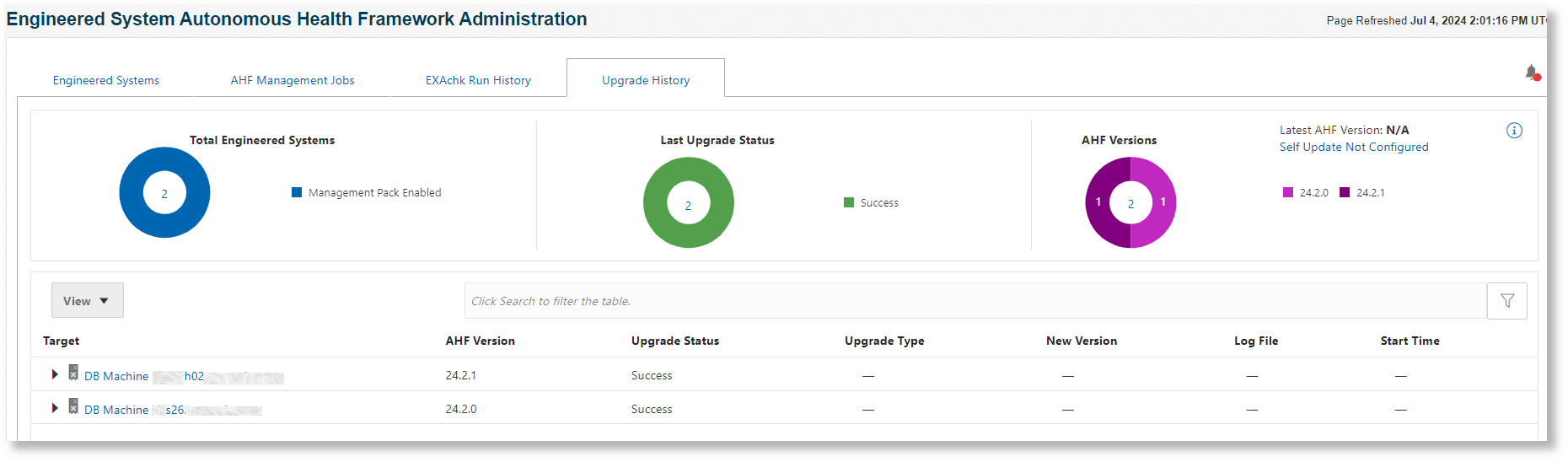

アップグレード履歴タブには、エンジニアド・システム・フリート全体のAHFアップグレードの履歴に関する情報が表示されます。このタブでは、次のリング・チャートを使用できます:
  • 最終アップグレード・ステータス: すべてのエンジニアド・システムでの最新アップグレード・ステータスの内訳が表示されます。値には、「成功」および「失敗」があります。
  • AHFバージョン: すべてのエンジニアド・システム・ホストでのAHFバージョンの内訳が表示されます
リング・チャートの下の表には、エンジニアド・システム階層内の各ホスト・ターゲットのAHFアップグレード履歴の詳細が示されます。一部の値は、親エンジニアド・システム・ターゲット・レベルで集計されます。表をフィルタ処理するには、リング・チャートのセクションをクリックするか、表の上のフィルタ・コントロールを使用します。次のフィルタ・オプションが表で使用できます:
  • アップグレード・ステータス: アップグレード操作のステータス。指定可能な値は、「成功」および「失敗」です。
  • 開始時刻: アップグレード操作の開始時刻。指定可能な値は、「過去24時間」、「過去7日間」および「過去30日間」です。
アップグレード履歴ファイルのダウンロード
最後のAHFアップグレード操作の詳細を表示するために、ホスト・ターゲットのアップグレード履歴ファイルをダウンロードできます。特定のホストのファイルをダウンロードするには、「ログ・ファイル」列のダウンロード・アイコンをクリックして、ホスト資格証明を指定し、「OK」ボタンをクリックします。履歴ファイルは、ブラウザが実行されているデバイスにダウンロードされます。
