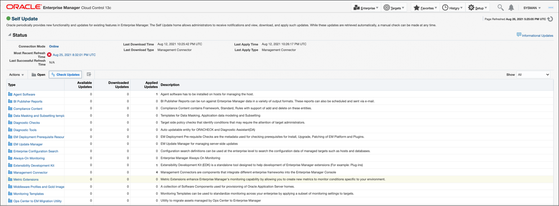

- Enterprise Managerコンソールの「設定」メニューから「拡張性」、「自己更新」の順に選択します。
- 「自己更新」ページから、表リスト内のIBM Tivoli Netcool/OMNIbus RESTイベント・コネクタを見つけます。表示されていない場合は、次のステップに進みます。
- 次の図に示すように、「更新の確認」をクリックして、コネクタのメタデータを収集するジョブをスケジュールします。

Enterprise Managerコンソールの「設定」メニューから「設定」を選択し、「拡張性」、「自己更新」の順に選択します。
「タイプ」列にある「管理コネクタ」リンクをクリックします。IBM Tivoli Netcool/OMNIbus RESTイベント・コネクタが、「使用可能」ステータスでリストに表示されます。

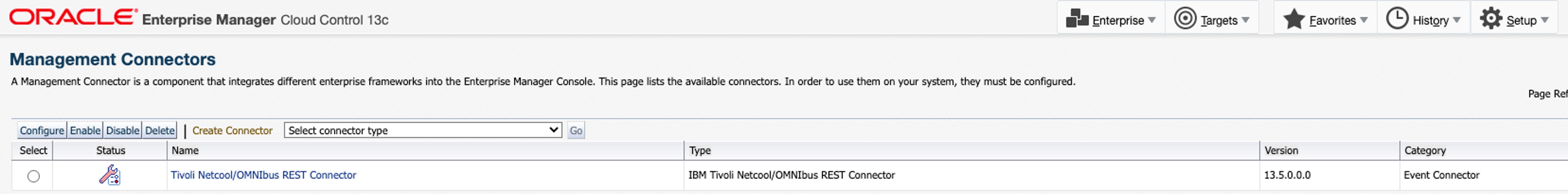

次の図に示すように、コネクタ・インスタンスが「管理コネクタ」ページに未構成として表示されます

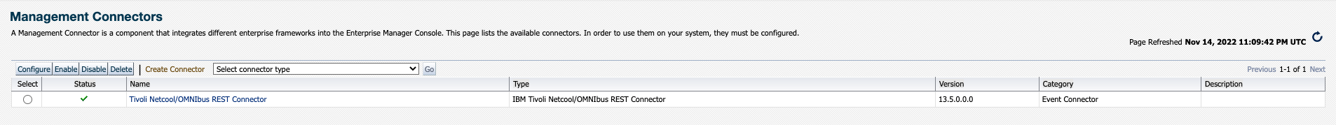

「管理コネクタ」ページには、すべての作成済コネクタ・インスタンスのリストが表示されます。
ノート: 緑色のチェック・マークが付いたステータス列は、そのコネクタがすでに構成されていることを示しています。
- IBM Tivoli Netcool/OMNIbus RESTイベント・コネクタの「構成」ボタンをクリックします。「管理コネクタの構成」ページの「一般」タブが表示されます。
- 必要な設定を行います。詳細は、「一般設定の指定」を参照してください。
- 「OK」をクリックします。
「管理コネクタ」ページが再度表示されます。IBM Tivoli Netcool/OMNIbus RESTイベント・コネクタの行の「ステータス」列に、次の図で示すように、チェック・マークが付いています。

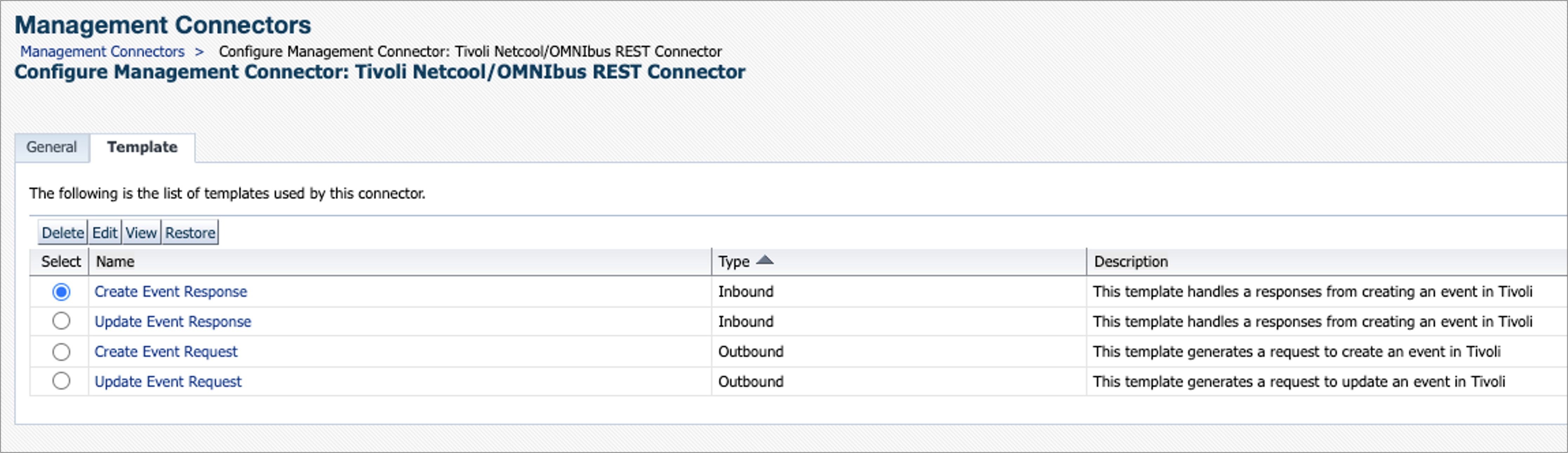

- コネクタ・インスタンスを選択し、「管理コネクタの構成」ページに移動します。
- 次の図に示すように、「テンプレート」タブを選択します。
- テンプレートのXSLTコードを表示するには、テンプレート名か「表示」をクリックします。
イベント・テンプレートはXSLT形式です。コードを理解するには、XSLTの基礎知識が必要です。
