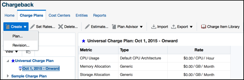

  1. 図8-1に示すように、「チャージ・プラン」タブから、「作成」「プラン」の順に選択します。これにより、「計画の作成」ページが表示されます。
    図8-1 チャージバック・プランの作成
    チャージバック・プラン

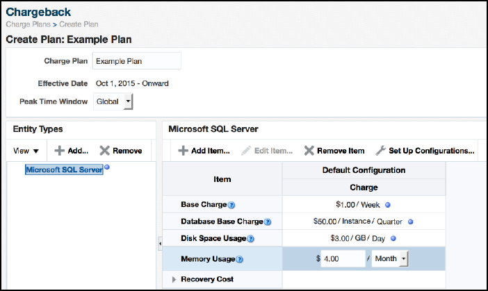

  2. 「計画の作成」ページの上部で、プランの名前を指定できます。「エンティティ・タイプ」というラベルの付いた左側のパネルで「追加」をクリックし、エンティティ・タイプとして「Microsoft SQL Server」を選択します。
  3. 次に、中央のメニュー(図8-2)で「アイテムの追加」を選択し、チャージ可能な様々なアイテムを追加します。次の4つのチャージ・アイテムから選択したり、すべてを追加できます。
    • 基本チャージ
    • データベースの基本チャージ
    • ディスク領域使用状況
    • メモリー使用量
    図8-2 チャージ・アイテム
    チャージ・アイテム

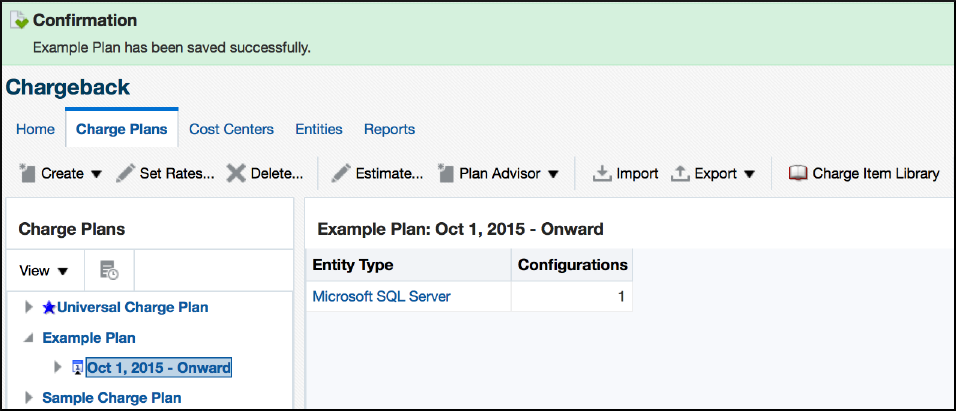

  4. チャージ・プランに含めるタイプを選択した後、レートおよび頻度を設定します。時間、日、週、月、四半期または年別に各アイテムの頻度を設定できます。チャージ・アイテムを設定した後、画面の右上にある「保存」をクリックします。これにより、「チャージ・プラン」タブに戻り、画面の上部(図8-3)で、プランが保存されたことを確認できます。左側のパネルにリストされて表示されるようになります。
    この時点で、チャージ・プランが作成されます。
    図8-3 チャージ・プランの確認
    チャージ・プランの確認

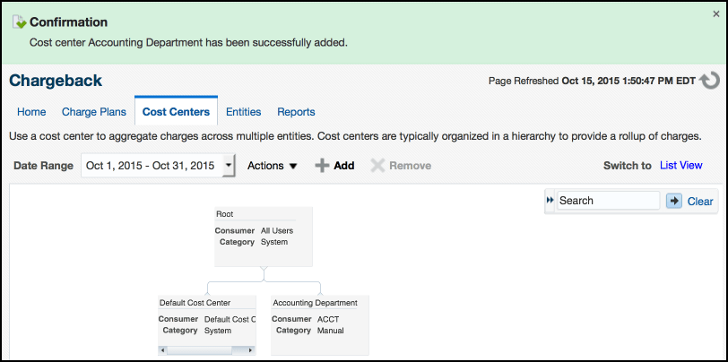

コスト・センターの構成
コスト・センターは、企業全体にチャージを分配する個人または組織内の部門です。
チャージバック機能を設定する次のステップは、コスト・センターの構成です。
次のステップに従って、コスト・センター作成します。

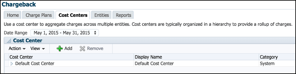

  1. 図8-4に示すように、「コスト・センター」タブから「追加」を選択します。
    図8-4 コスト・センターの追加
    コスト・センターの追加

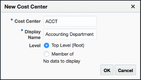

  2. 表示されたボックスで、コスト・センターに一意の識別子と表示名を指定します。次の例(図8-5)では、識別子としてACCTが使用され、名前はAccounting Departmentでした。「レベル」値には、階層内の位置に応じて「最上位レベル(ルート)」または「メンバー所属先」のいずれかを選択します。
    図8-5新規コスト・センターの名前と表示名
    新規コスト・センターの名前と表示名
  3. 名前を選択したら、「OK」をクリックします。これにより、コスト・センターがリストに表示されます(図8-6)。
    これで、コスト・センターが正常に作成されます。
    図8-6 コスト・センターの確認
    コスト・センターの確認

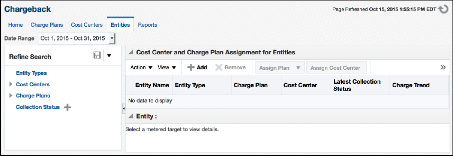

  1. 「エンティティ」タブから、「エンティティの追加」を選択します(図8-7)。これにより、「エンティティの追加」ページに移動します。
    図8-7 エンティティの追加
    エンティティの追加

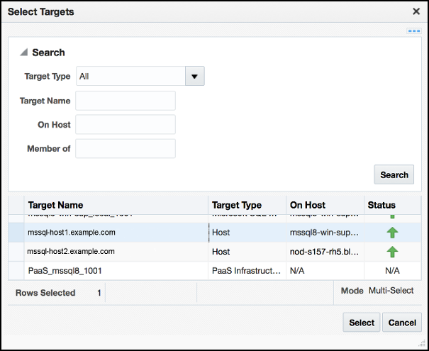

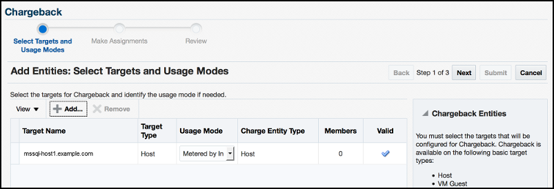

  2. 「エンティティの追加」ページで、「追加」をクリックします。表示されるボックス(図8-8)で、ターゲット・タイプに「Microsoft SQL Server」を選択し、追加するターゲットを選択します。また、ターゲットの名前がリストに表示されていない場合には、検索して見つけることもできます。
    図8-8 エンティティ・ターゲットの選択
    エンティティ・ターゲットの選択
  3. 追加するターゲットを検出したら、「選択」をクリックします。これにより、ページの中央にあるターゲットのリストに表示されます(図8-9)。「次へ」をクリックします。
    図8-9 追加されたターゲット
    追加されたターゲット

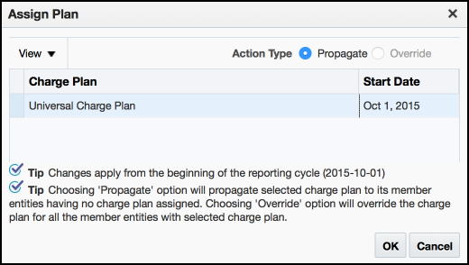

  4. エンティティにプランを割り当てます。ターゲットを選択して、「プランの割当て」をクリックします。「プランの割当て」ポップアップ(図8-10)で、エンティティに割り当てるチャージ・プランを選択し、「OK」を選択します。
    図8-10 チャージ・プランの割当て
    チャージ・プランの割当て

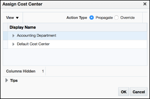

  5. エンティティにコスト・センターを割り当てます。「コスト・センターの割当て」ポップアップ(図8-11)で、エンティティを割り当てるコスト・センターを選択します。チャージ・プランとコスト・センターの両方を割り当てた後、「次へ」をクリックします。
    図8-11コスト・センターの割当て
    コスト・センターの割当て

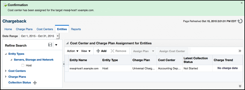

  6. 選択内容を確認します。すべて正しいと見受けられる場合は、「発行」をクリックします。チャージバック・ページの一番上に、エンティティが正常に追加されたことを確認するメッセージが表示されます(図8-12)。
    図8-12 エンティティの確認
    エンティティの確認
「エンティティ」タブで、特定のエンティティに関連付けられたコスト・センターまたはチャージ・プランを変更するには、エンティティを選択し、変更する対象に応じて「プランの割当て」または「コスト・センターの割当て」のいずれかをクリックします。エンティティを削除するには、「エンティティの削除」をクリックします。

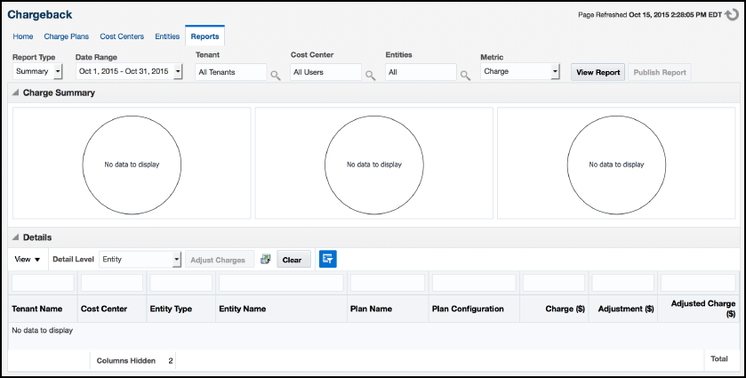

非定型レポートを生成するには:
  1. 「エンタープライズ」メニューから「チャージバック」を選択します。
  2. 「レポート」タブを選択します。
  3. 次のオプションで、レポートを設計します。
    • 現行レポート・サイクルを使用するか、レポートの日付範囲をカスタマイズします。
    • サマリーおよび傾向のレポート・タイプを選択します。サマリー・レポートは円グラフによって内訳を示し、傾向レポートはY軸の複数の棒グラフによって使用状況の傾向を示します。
    • 特定のコスト・センターを選択するか、すべてのユーザーについてレポートします。
    • 特定のエンティティまたはエンティティ・タイプを選択するか、すべてのエンティティ・タイプ内のすべてのエンティティについてレポートします。
    • レポートするメトリックを選択します。
    「レポートの表示」をクリックして、結果を表示します。
    レポートには、コスト・センター、エンティティ・タイプおよびリソースごとのチャージをまとめて色分けしたグラフが表示され、下部には詳細が表で示されます。対応するグラフの絵の具箱リンクをクリックすると、色分けされた選択のレポート・コンテンツが再計算されます(たとえばリソース内のメモリーのグラフ)。
    図8-13は、現在のレポート・サイクルでのすべてのコスト・センターおよびエンティティ・タイプのチャージをリソース別の内訳とともに示したサマリー・レポートの例を示しています。
    図8-13 チャージバック・サマリー・レポート
    チャージバック・サマリー・レポート
  4. ドロップ・ダウン・リストから選択することで、詳細をフィルタ処理します(デフォルトは「すべて」です)。QBE機能(「フィルタ」アイコン)を使用して、レポートの詳細を検索します。このアイコンはトグルし、クリックすると、表の列の上のテキストおよび選択ボックスを交互に表示または非表示します。この機能は「表示」メニューでも使用できます。それぞれの列で、日付を選択したり値を入力したりして、様々な組合せで検索基準を入力します。「入力」をクリックして検索をアクティブ化します。
  5. 詳細リージョンで「エクスポート」アイコン(「エクスポート」アイコン)をクリックし、レポート・コンテンツをファイルにエクスポートします。
  6. 「レポートの公開」をクリックし、レポート・コンテンツを公開します。
