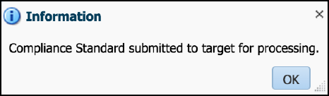

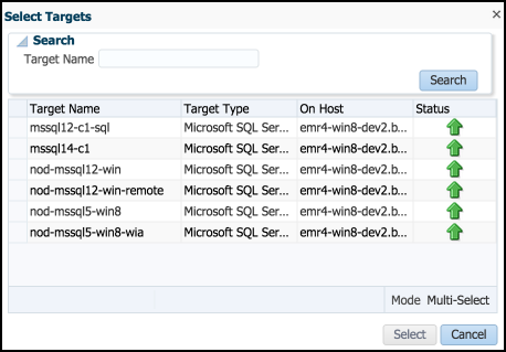

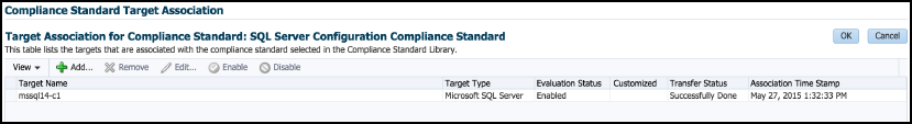

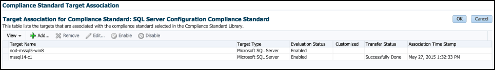

SQL Server構成のコンプライアンス標準の構成
Microsoft SQL Server構成のコンプライアンス標準を構成するには、次のステップに従います。
これで、ターゲットはSQL Serverコンプライアンス標準に関連付けられます。これにより、そのターゲットからのメトリック収集に基づいて評価が開始されます。

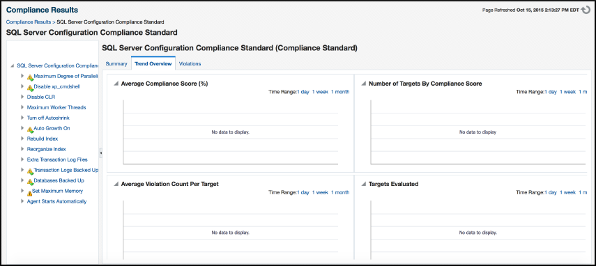

傾向の概要ページのグラフを使用して、ターゲットがコンプライアンス標準に準拠する傾向にあるのか、コンプライアンスのベスト・プラクティスから遠ざかる傾向にあるのかを視覚的に判断します。
コンプライアンス標準の「傾向の概要」ページにアクセスするには:

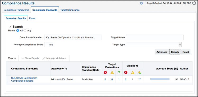

- 「エンタープライズ」メニューから「コンプライアンス」を選択し、「結果」を選択します。
- 「コンプライアンス標準」タブから「評価結果」を選択します。
- 評価結果ページで、調査するコンプライアンス標準を選択し、「詳細を表示」をクリックします。
- 結果の詳細ページで、「傾向の概要」タブをクリックします(図9-6)。
図9-6 コンプライアンスの「傾向の概要」

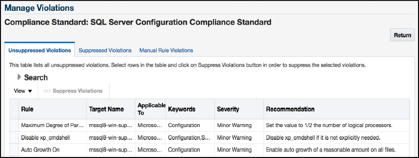

「評価結果」ページで、調査するコンプライアンス標準を選択し、「違反の管理」をクリックします。
図9-7 違反の管理
「抑止解除された違反」タブ
このタブを使用して、違反を抑止します。
1つ以上の違反を選択します。
「違反の抑止」をクリックします。
「違反の抑止の確認」ポップアップで、違反を無期限に抑止することを選択するか、または抑止の終了日を指定できます。オプションで、抑止の説明を入力できます。
「OK」をクリックします。
これで、抑止を非同期に行うジョブが発行され、結果ライブラリページが再表示されます。抑止を有効にすると、違反が抑止されたこととその理由(理由が入力されている場合)を示す注釈が、基礎となるイベントに追加されます。
