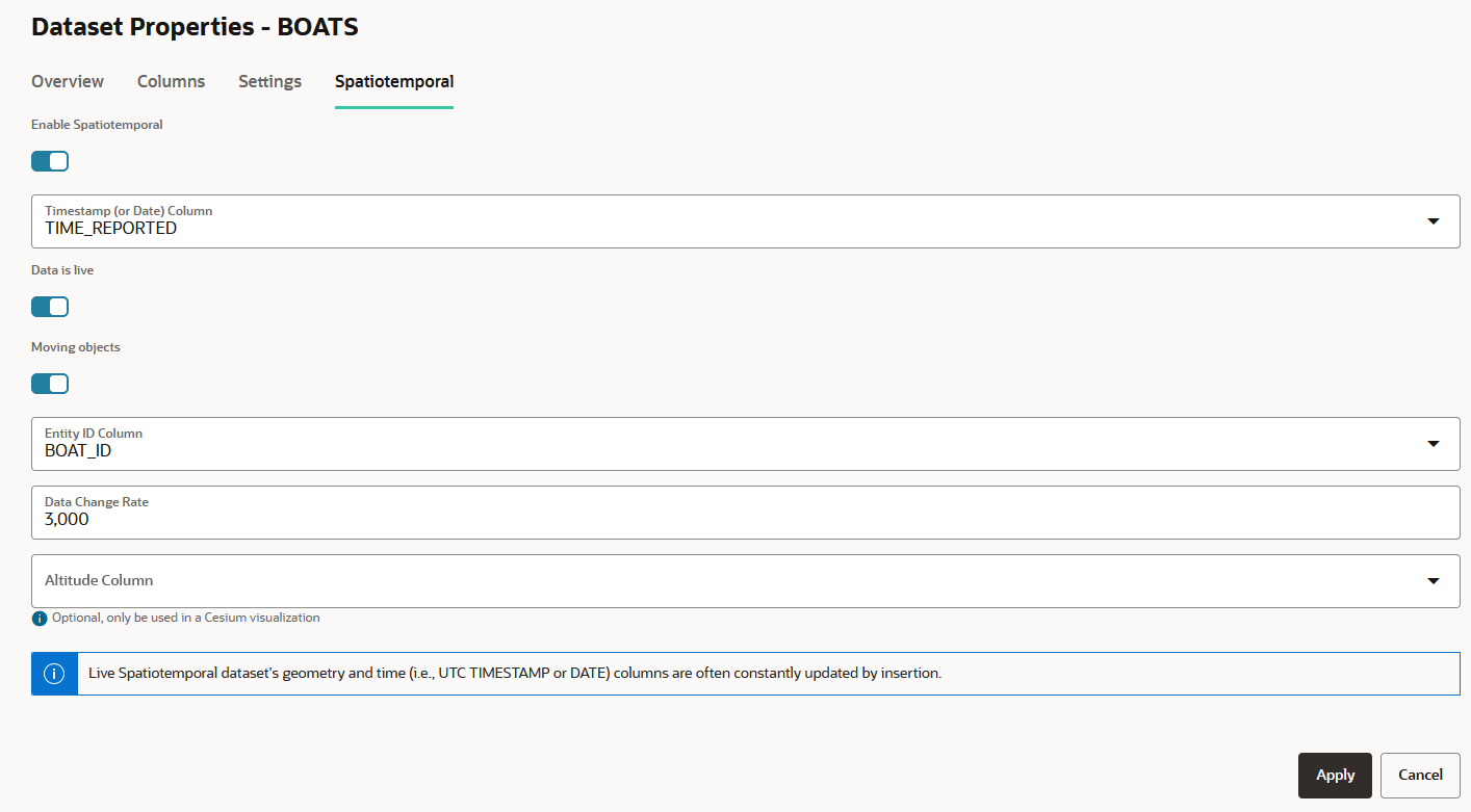

3.6.6.1 ライブ移動オブジェクト・データセットの時空間の構成
次のステップを実行して、移動オブジェクトを含むライブ・データセットの時空間を構成します。この手順では、このようなデータセットがすでにデータベース・スキーマに存在していることを前提としています。
  1. 「データセット」ページに移動します。
  2. 必要な時空間データセットを右クリックして、「プロパティ」をクリックします。
    データセットのプロパティダイアログが開きます。
  3. 「時空間」タブをクリックします。
    次のダイアログが表示されます。

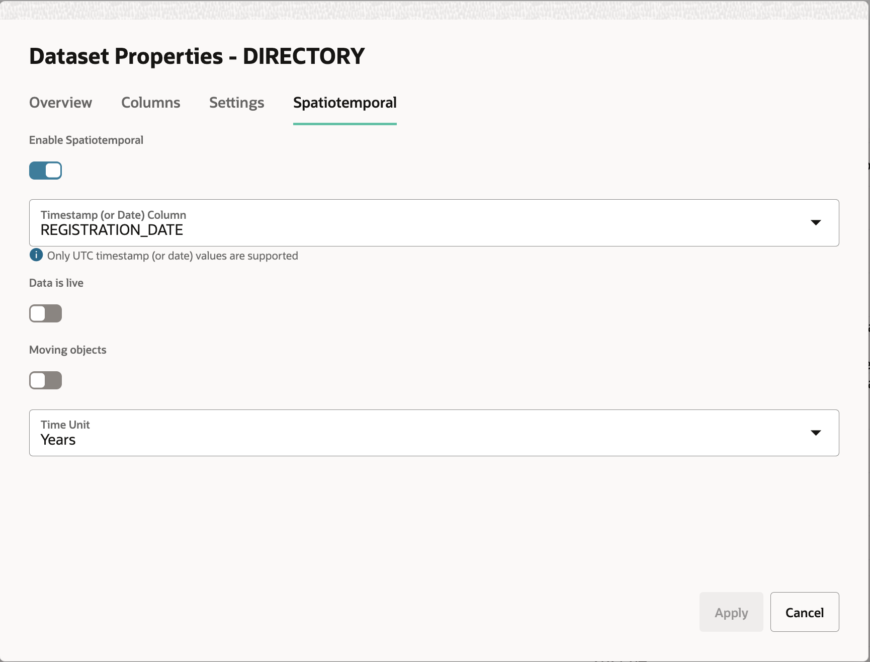

    図3-36 データセットの時空間の有効化
    図3-36の説明が続く
    「図3-36 データセットの時空間の有効化」の説明
  4. 「時空間の有効化」をONに切り替えます。
  5. 「タイムスタンプ(または日付)列」を選択します。
    • 日付型とタイムスタンプ型の両方の列がサポートされています。
    • タイムスタンプ型の列を使用する場合、Spatial Studioでは、移動オブジェクトのビジュアル化に対してUTC (協定世界時)またはGMT (グリニッジ標準時)タイム・ゾーンのみがサポートされることに注意してください。
  6. 「データはライブです」をONに切り替えます。
  7. 「移動オブジェクト」をONに切り替えます。
  8. 一意のエンティティのセットを識別する「エンティティID列」を選択します。
    「エンティティID列」は一意の列ではありません。これは、各エンティティがその場所の様々な記録を同じ表に保持できるためです。
  9. 表内のライブ・フィード更新のおおよその頻度を指定するには、「データ変更率」を指定します。
  10. 必要に応じて、Cesiumマップ・ビジュアライゼーションについてのみ「高度列」を選択します。
  11. 「適用」をクリックします。
これで、データセットが時空間データ・ビジュアライゼーションに対して有効になります。

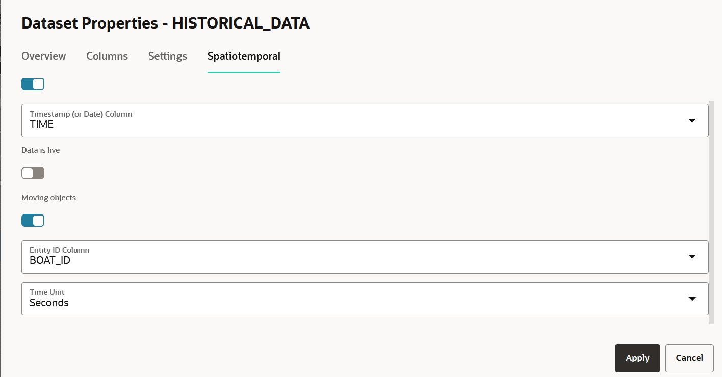

3.6.6.3 非ライブ移動オブジェクト・データセットの時空間の構成
次のステップを実行して、移動オブジェクトの非ライブ・データを含むデータセットの時空間を構成します。この手順では、このようなデータセットがすでにデータベース・スキーマに存在していることを前提としています。
  3. 「時空間」タブをクリックします。
    次のダイアログが表示されます。
    図3-37 履歴データの時空間の有効化
    図3-37の説明が続く
    「図3-37 履歴データの時空間の有効化」の説明
  6. 「データはライブです」をOFFに切り替えます。
  9. 「時間単位」を選択します。
  10. 「適用」をクリックします。
3.6.6.4 非ライブおよび非移動オブジェクト・データセットの時空間の構成
次のステップを実行して、異なるタイムスタンプ値を持つ非移動オブジェクトを含むデータセットの時空間を構成します。この手順では、このようなデータセットがすでにデータベース・スキーマに存在していることを前提としています。
  3. 「時空間」タブをクリックします。
    次のダイアログが表示されます。
    図3-38 標準フィルタリング・データセットの時空間の有効化
    図3-38の説明が続きます
    「図3-38 標準フィルタリング・データセットの時空間の有効化」の説明
  7. 「移動オブジェクト」をOFFに切り替えます。
  8. 「時間単位」を選択します。
    データは選択した時間単位に従ってフィルタされます。
    また、フィルタリングはデータセット・レベルで適用されます。これは、このデータセットから作成されたすべてのレイヤーが、タイムラインに追加されたときに同じフィルタリングを持つことを意味します。
  9. 「適用」をクリックします。

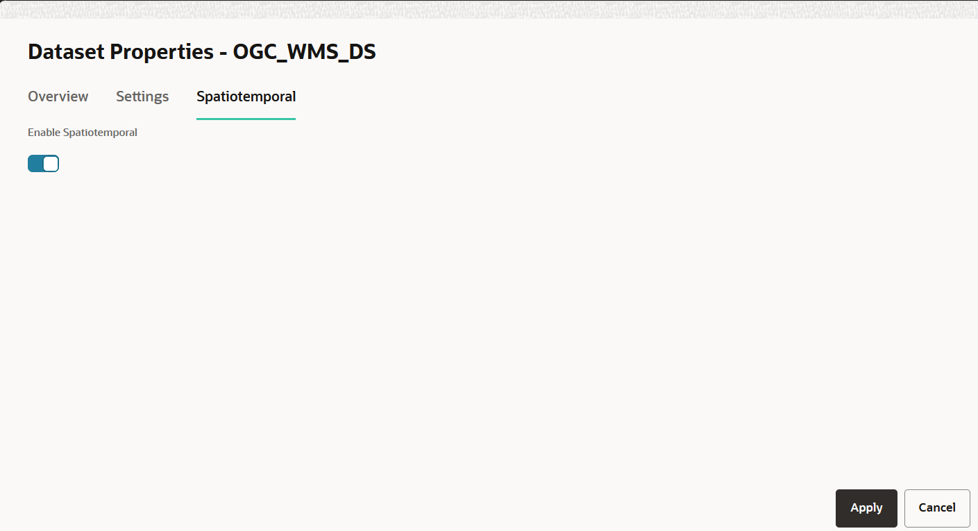

3.6.6.5 OGC WMSデータセットの時空間の構成
次のステップを実行して、OGC WMSデータセットの時空間を構成します。
  2. 必要なOGC WMSデータセットを右クリックして、「プロパティ」をクリックします。
  3. 「時空間」タブをクリックします。
    次のダイアログが表示されます。
    図3-39 OGC WMSデータセットの時空間の有効化
    図3-39の説明が続きます
    「図3-39 OGC WMSデータセットの時空間の有効化」の説明
  5. 「適用」をクリックします。
