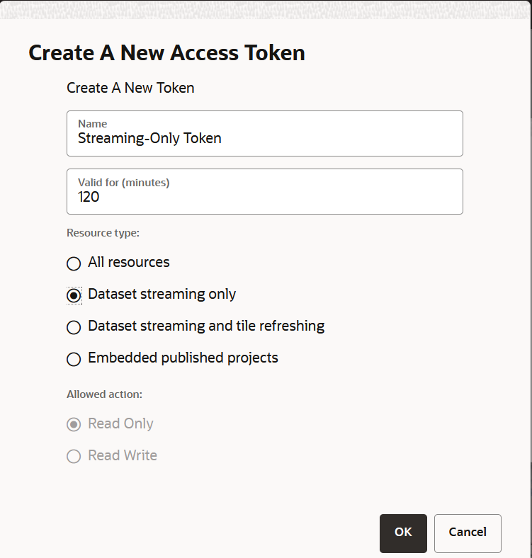

3.3.1 アクセス・トークンの生成
アクセス・トークンを生成するには、次のようにします。
  1. 「コンソール」ページに移動します。
  2. 「セキュリティ」の下の「アクセス・トークン」をクリックします。
    「アクセス・トークン」スライダが開き、既存のトークンが表示されます。
  3. 「新規トークンの作成」をクリックします。
    次のように、新規アクセス・トークンの作成ダイアログが開きます。
    図3-5 新しいアクセス・トークンの作成
    図3-5の説明が続きます
    「図3-5 新しいアクセス・トークンの作成」の説明
  4. トークンの名前を入力します。
  5. トークンが期限切れになるまでの時間を「有効期間(分)」に入力します。
    -1を指定した場合、明示的に取り消さないかぎり、Spatial Studioではトークンが期限切れになりません。
  6. 「リソース・タイプ」を選択します。
  7. 必要に応じて、汎用トークンへのアクセスを許可するために「許可されたアクション」を選択します。
  8. 「OK」をクリックしてトークンを作成します。
    トークンが正常に作成されます。

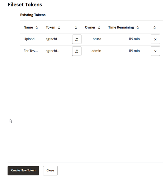

3.3.3 ファイルセット・トークンの生成
GeoRasterデータセットの作成には、Spatial Studioでデータベースにラスター・ファイルをアップロードするためにファイルセット・トークンが必要です(「GeoRasterデータセット作成ウィザードの使用」を参照)。
Spatial Studioの管理者として、次のステップを実行してファイルセット・トークンを生成またはコピーします:
  2. 「セキュリティ」でファイルセット・トークンをクリックします。
    次のように、ファイルセット・トークンスライダが開き、様々なユーザーの既存のトークンが表示されます。
    図3-6 ファイルセット・トークン
    このページでは、特定のユーザーのトークン値をコピーできます。

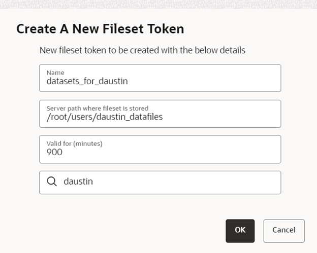

  3. 新しいトークンを生成する場合は、「新規トークンの作成」をクリックします。
    次のような、新規ファイルセット・トークンの作成ダイアログが開きます:
    図3-7 新しいファイル・セット・トークンの作成
  4. トークンの名前を入力します。
  5. ファイルセットの格納先となるサーバー・パスに入力します。
    サーバーのファイル・システムでのラスター・ファイル格納用に、排他的なフォルダをSpatial Studioユーザーごとに割り当てることをお薦めします。
  6. トークンが期限切れになるまでの時間を「有効期間(分)」に入力します。
    有効な範囲は、1から9999分です。
  7. そのトークンの共有相手となるユーザーを選択します。
    指定したユーザー用に、指定したフォルダ・パスにトークンが作成され、そのトークンの詳細が、ファイルセット・トークンページ内の「既存のトークン」の下にリストされます。必要なトークンを、必要なユーザーにコピーおよび転送できます。
