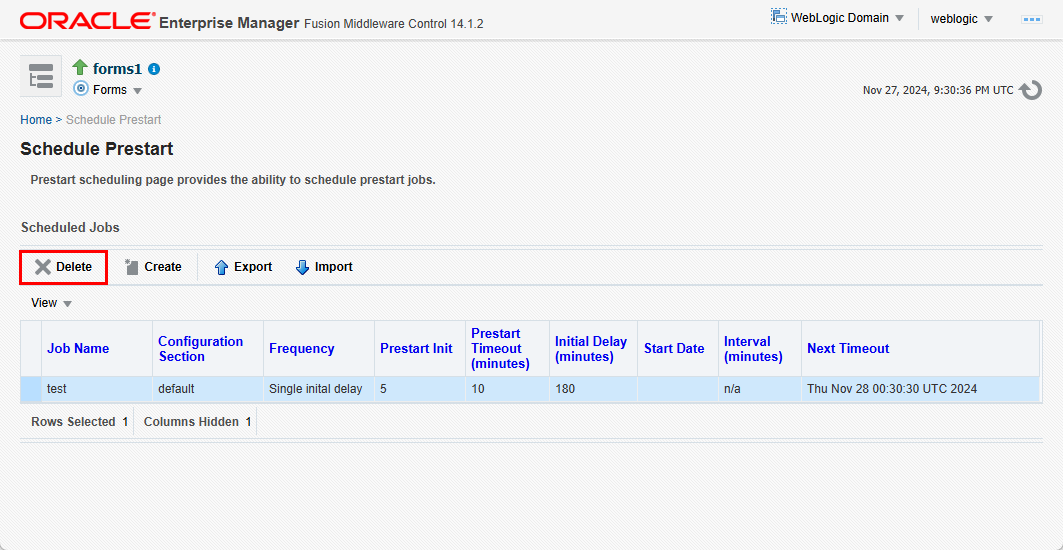

    図-50 事前開始スケジュールの削除
    図-50の説明が続きます
    「図-50 事前開始スケジュールの削除」の説明
    ヒント:
    削除する複数の行を同時に選択できます。
  3. 「削除」をクリックします。選択した事前開始スケジュールが削除されます。
