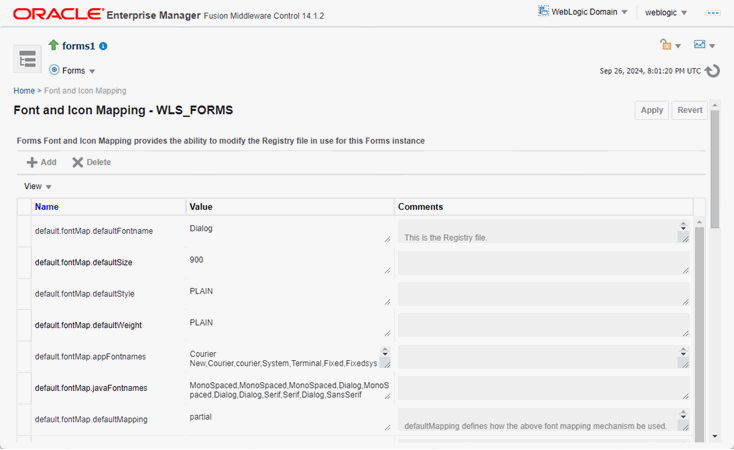

「フォントとアイコンのマッピング」ページにアクセスするには:
  1. Fusion Middleware Controlを起動します。
  2. 「Forms」メニュー・リストから「フォントとアイコンのマッピング」を選択します。「フォントとアイコンのマッピング」ページが表示されます。
    図-13 「フォントとアイコンのマッピング」ページ
    図-13の説明が続きます
    「図-13 「フォントとアイコンのマッピング」ページ」の説明

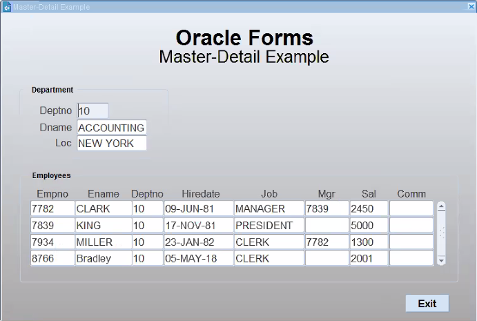

グラデーション・キャンバスの色のカスタマイズ
グラデーション・キャンバスの色は設計時に設定されますが、実行時まで表示されません。
開始色は、キャンバスに設定された背景色に基づきます。色が設定されていない場合は、ランタイムのcolorschemeによって実装された色が使用されます。開発者は設計時に、グラデーション・フローの開始位置(「なし」、「左」、「上」、「右」または「下」)を選択できます。色の開始点から終了点までの差は、次の設定を使用してランタイム構成Registry.datに設定されます。
default.gradient.redDelta
default.gradient.greenDelta
default.gradient.blueDelta
これらの設定は、キャンバスの背景色に指定の値がある場合にのみ適用されます。それぞれには、終了色に到達するまでに開始値から加算(または減算)する量を表す整数値を指定します。色範囲は0から255までの値を想定しています。したがって、開始色のRGB値が150,150,150で、各デルタ・プロパティが50に設定されている場合、終了色は200,200,200になります。同様に、プロパティには負の値を指定できます。たとえば、すべてが-50に設定されている場合、終了色は100,100,100になります。赤、緑、青のデルタ値を0に設定したり、設定を解除したりすると、色は変更されません。ただし、未設定のままキャンバスの背景色が設定されていない(<Unspecified>)場合、colorschemeの色が使用され、グラデーションはOLAFDarkからOLAFVeryLightに変わります。
customize_gradient-png.pngの説明が続きます
図customize_gradient-png.pngの説明
メイン・キャンバスより大きく、セッションの後半で表示される非表示のスタック・キャンバスがある場合は、この機能を使用することをお薦めしません。これは、グラデーションの塗りつぶしパターンが初期起動時にのみ描画されるためです。実行時に表示領域を変更すると、グラデーション・フローが不完全になる場合があります。コンテンツとスタック・キャンバスの両方でグラデーションを使用すると、色の遷移が互いに同期しなくなることに注意してください。これは、あるキャンバス上の色設定が、別のキャンバス上の色設定とは無関係であるためです。追加の使用方法および制限情報は、Form Builderのヘルプを参照してください。

Fusion Middleware Controlでは、デフォルトのフォントおよびRegistry.datファイルのフォント設定を変更できます。
フォント名は、いずれもJavaフォントの名前です。各パラメータは、指定がない場合のデフォルトのプロパティを示します。
配布されたアプリケーションのフォント設定を変更するには:
  3. 次の表の説明に従って、目的のフォント設定となるように設定を変更します。
